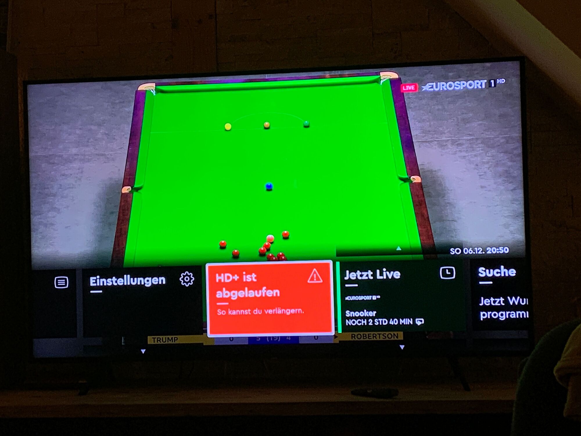

Ich habe einen GQ75Q60RGTXZG TV und habe ein laufenden HD+ Abo. Seit kurzem kommt immer, wenn ich einen HD+-Sender aufrufe eine Fehlermeldung, dass das HD+ Abo abgelaufen sei. Ist es aber nicht.
Wenn ich OK drücke, kann ich den Sender anschauen. Die Fehlermeldung ist falsch und nervt. Wie bekomme ich die weg?

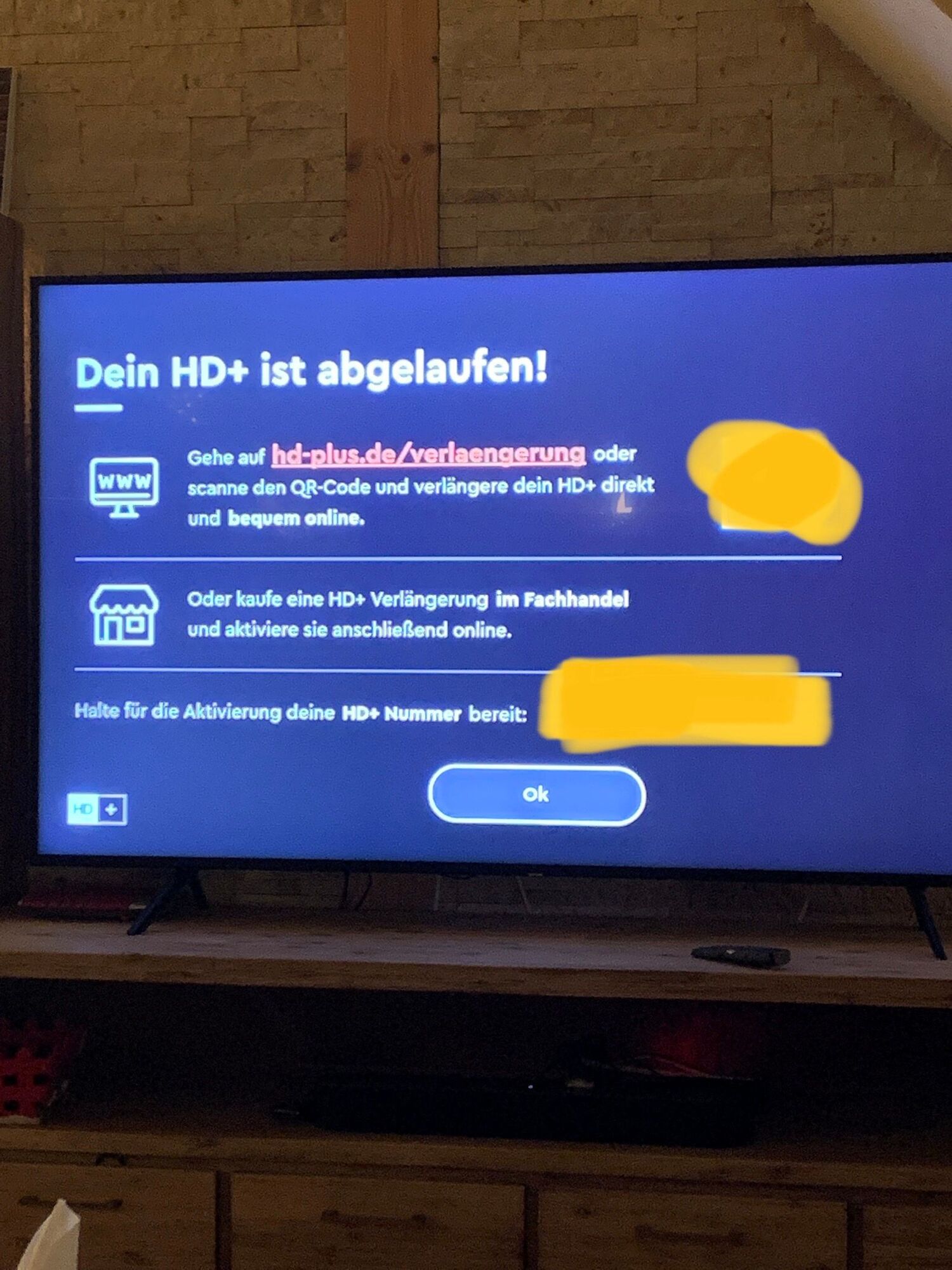

Wenn ich die angegebene Seite aufrufe, bekommen ich die Anzeige, dass HD+ läuft und nicht verlängert muss

hi meld dich mal über die HD Kachel die auf dem Foto zu sehen ist ab und wieder an dann müsste es wieder gehen! L: Lösung in ursprünglichem Beitrag anzeigen
Hab jetzt die Lösung hier gefunden... Über "Einstellungen" > "Login"
Wie mache ich denn das? Ich sehe keinen Abmelde-Button oder etwas ähnliches :think:
