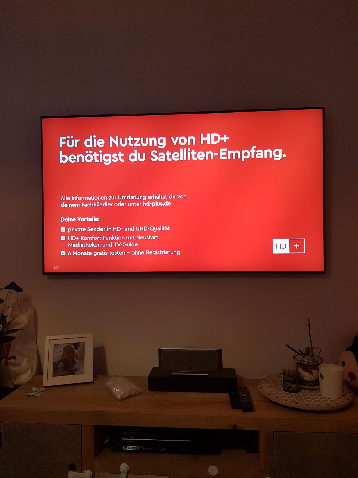

Wir haben einen neuen Q85 mit 65".
Nun würden wir gern den Gratiszeitraum für HD+ in Anspruch nehmen. Die App ist geladen, aber wir bekommen bei Öffnung lediglich den Infobildschirm "Satellitenempfang benötigt".
- Der Tv hat das neueste Update
- Eine andere HD+ App ist nicht vorhanden
- Satellitenkabel gehen in den Receiver und dieser wiederum in die ConnectBox
- Wir haben die Sat-kabel auch schon an die ConnectBox angeschlossen, da ging dann gar nichts mehr
Kann jemand helfen? Habe mich schon durch einige Beiteäge gelesen, aber nichts passendes gefunden.
Danke für Eure Unterstützung
Infoscreen

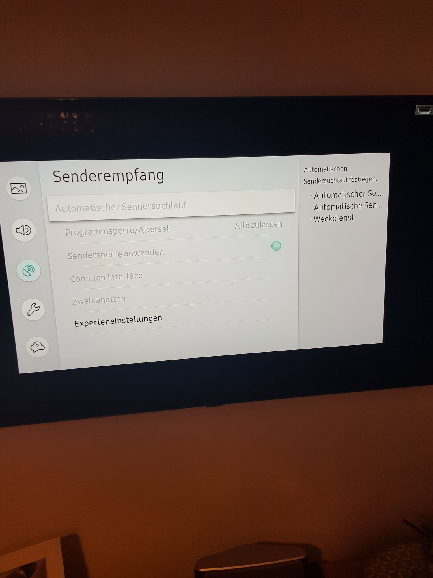

Hallo Lucki,
danke für deine Antwort.
Eine Sendersuche lässt uns der TV leider nicht durchführen. Siehe Foto.
Über den Receiver haben wir eben nochmal einen Suchlauf gemacht, das hat jedoch keine Auswirkung.
Vielleicht liegt es daran, dass die Sat-kabel in den Receiver gehen anstatt in die ConnectBox? Aber mit Sat-kabel an der ConnectBox geht gar nichts.

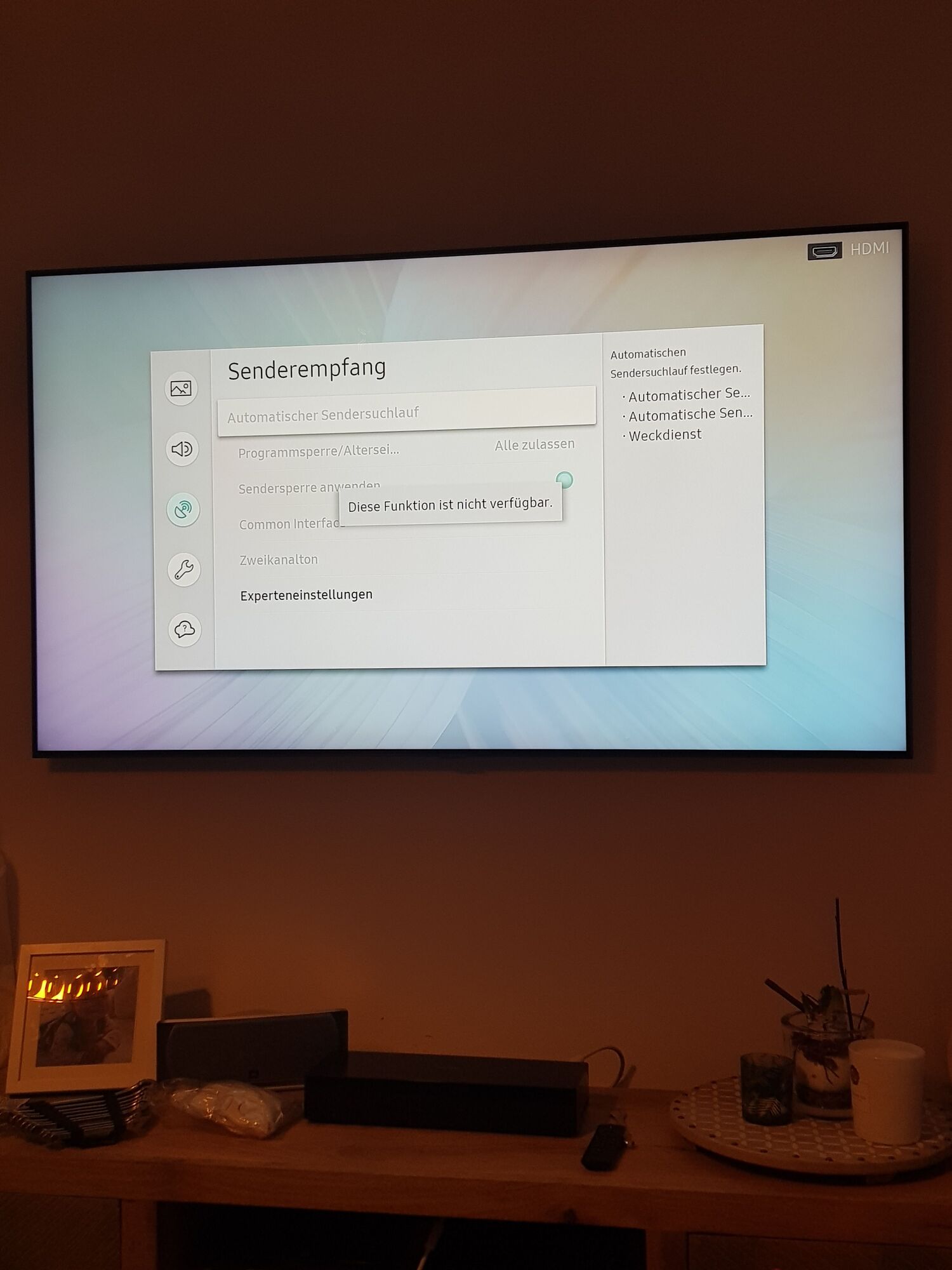

Danke dir @Samsung Test für deine Antwort.
Mit Sat Kabel an der Connect Box bekommen wir keine Sender rein und auch der Suchlauf geht nicht. Haben eben nochmal an der Connect Box angeschlossen, aber der TV erkennt den Satellitenempfang so nicht. Der Suchlauf ist nach wie vor nicht möglich. Siehe Foto.
Für weitere Hilfe wären wir sehr dankbar!
Nach einiger Wartezeit war der Senderlauf nun verfügbar und das Problem ist gelöst. HD+ funktioniert nun.
DANKE!
