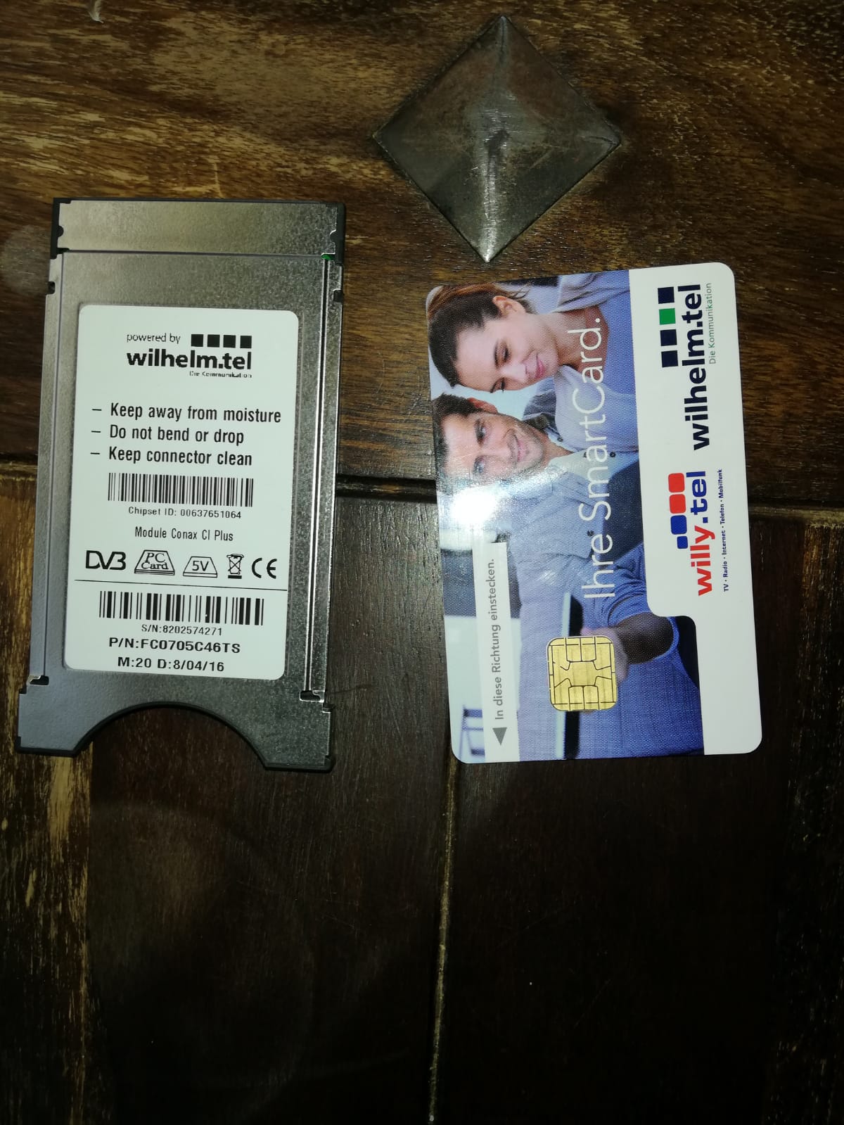

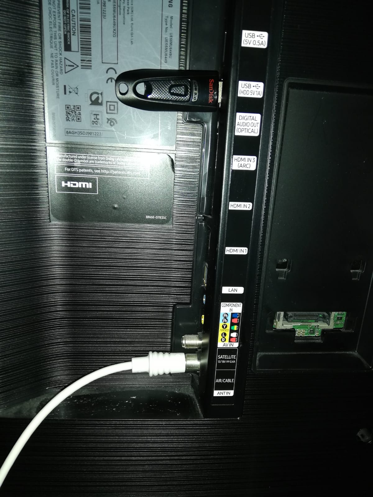

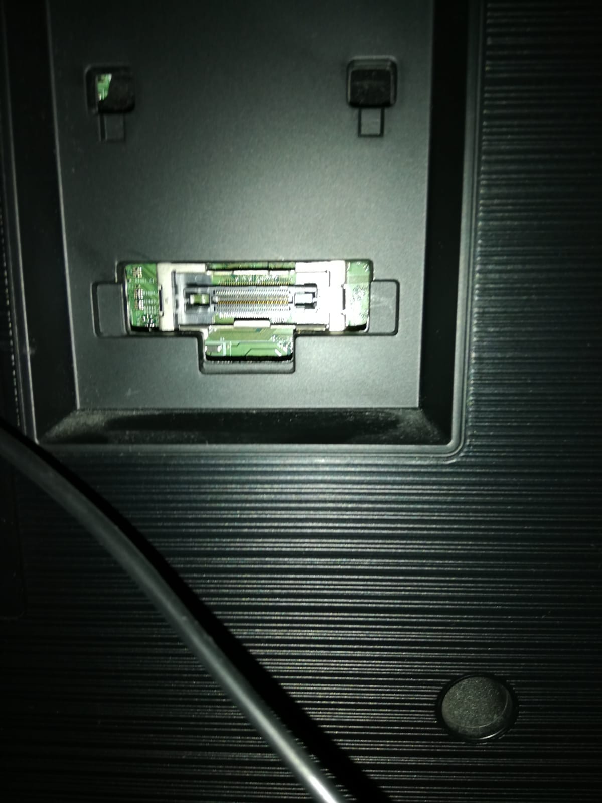

ich habe einen Samsung Fernseher und habe jetzt endlich eine HD Karte. Leider finde ich das Einschubfach für das CI-Modul nicht. Die Karte mit den Chip und das CI bzw. CI+Modul habe ich bereits. Siehe Fotos.
Wo stecke ich es denn nun hinein? Danke vorab für die Hilfe. Benötige ich vielleicht einen Adapter zusätzlich noch?

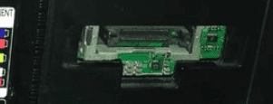

Im Zubehör liegt ein Adapter für das CI-Modul bei, das gehört an die offene Stelle gegenüber der Antennen Eingänge würde ich sagen.
Hundertpro sicher bin ich aber nicht, weiß aber, dass es für manche Samsung TVs einen Adapter gibt.
