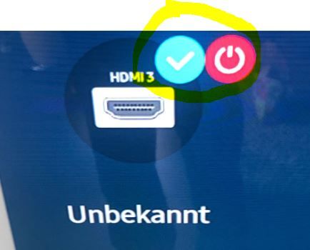

Hi zusammen,
ich habe einen recieiver angeschlossen (HDMI) und der TV erkennt, dass am HDMI was dran ist aber es kommt kein signal.
Alle HDMI Ports ausprobiert und auch den Receiver an einem anderen Samsung TV ausprobiert. Geht ohne Probleme.
Was kann ich machen?
Habe ich schon einen Laptop via HDMI ausprobiert ... am GQ75Q85 geht er nicht an dem anderen sofort ohne Probs.

Dann ist der Übeltäter ja klar, das Gerät, alle HDMI-Ports 'OFF' - ggf. hilt ein Softreset (Powertaste = AN/AUS der Fernbedienung)
Danke ... das geht genau 1x aber auch nur beim Laptop.
Wenn ich dann Receiver anschließen will hab ich immer das Zeichen
Es hat auch nur der Reset mir dem On/Off Schalter geklappt ... auf der Exit Taste ist nichts passiert
Das mit Exit betrifft auch eher ältere Serien, egal. 1 Mal ist wenig. Dann kann man eigentlich nur noch zum Werksreset raten, leider. Geht auch danach nichts, dürfte es ein größeres Problem sein. Vorab: Hast Du die akt. SW drauf?
Jop ... SW ist aktuell. Der TV ist 1 Tag alt *:face-with-tears-of-joy:
Muss wohl der Hardreset ran
Ich weiß nicht .. es kommt mir vor, als wären die HDMI Buchsen iwie im "Schlafmodus"
Ja, Hardreset. 1 Tag, o.k. > Wenn dann nichts geht, 'riecht' es nach Umtausch. Viel Erfolg.

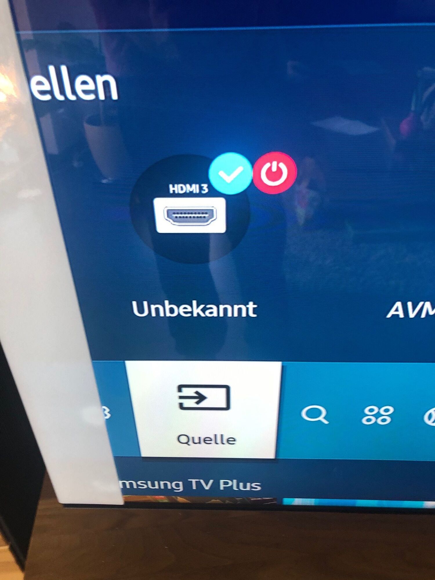

Der Receiver wird nicht erkannt und TV sagt ... das Gerät (Receiver) ist aus obwohl es an ist.
Weitere Ideen?
Der Receiver läuft an einen anderen Samsung ohne Probleme
HDMI Kabel is 8k fähig
Mir fehlen die Ideen
Ist zwar schon länger her aber vielleicht wird noch nach einer Lösung gesucht. Ich hatte das Problem mit dem Sky Q Receiver am Q90R. Hier half nur, beim betroffenen HDMI Eingang das erweiterte Eingangssignal auszuschalten, dann wurde er immer erkannt. Nachteil: HDR Inhalte über Sky können so nicht wiedergegeben werden, oder man muss beim laufenden Programm das erweiterte Signal aktivieren um HDR sehen zu können. Wenn man das aber danach wieder vergisst abzuschalten, wird der Receiver beim nächsten Einschalten wieder nicht erkannt. Sehr dämlich und ärgerlich, aber es scheint weder Samsung noch Sky großartig zu kümmern wenn man überlegt wie viele Leute genau das Problem in den Foren beschreiben. Hier wäre ein entsprechender Patch nicht zuviel verlangt bei Geräten und auch Streamingdiensten dieser Preisklasse.
