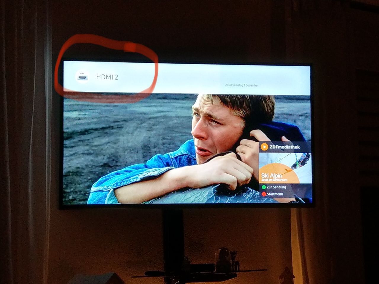

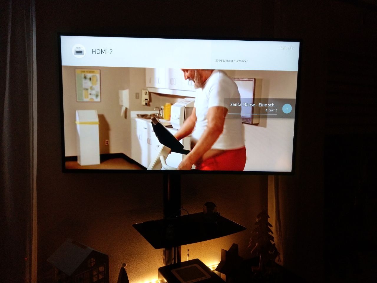

folgendes Phänomen taucht bei unserem Samsung UE43ru7179 auf. Beim normalen Umschalten des Fernsehprogramms erscheint immer am oberen Bildschirm eine graue Leiste mit "HDMI 2". Egal ob ein Gerät angeschlossen (Aus) oder nicht (also kein Kabel eingesteckt). Die Meldung verschwindet zwar, aber sie nervt! Übrigens nur HDMI 2!
Sie Bilder..
Siege Markierung
Dann wieder beim Umschalten
Habt ihr eine Lösung? Danke!
