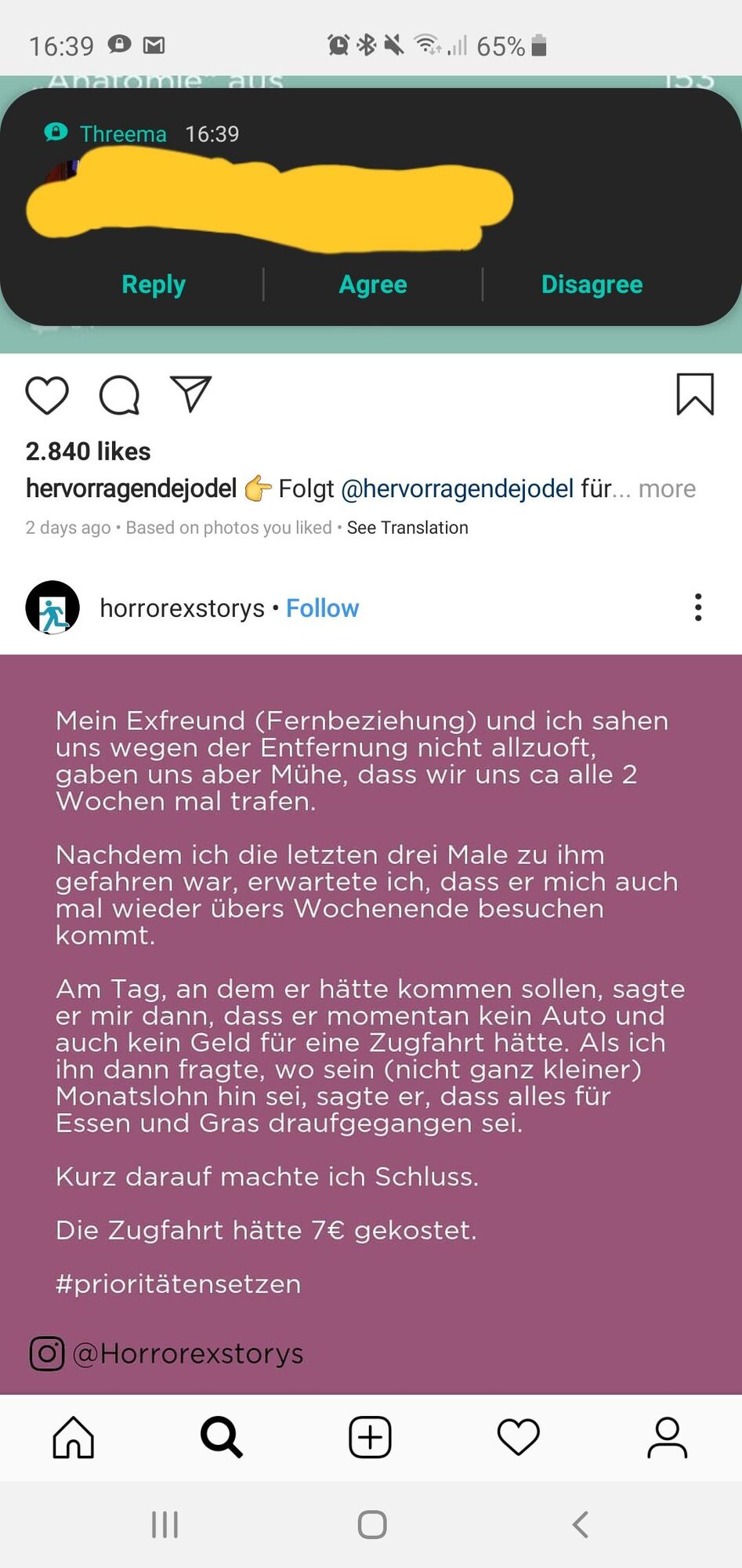

Ich bin vom S9+ zum S10+ gewechselt.
Beim S9 konnte man diese nervigen Heads up Benachrichtigungen (diese fenster die immer oben die Nachricht anzeigen, sobald das Handy entsperrt ist, egal was man gerade tut) dank adb/fastboot ausschalten.
Beim S10 hat das allerdings keine Auswirkungen.
Im Menü finde ich nur die Möglichkeit einzustellen, dass die Benachrichtigungen nur einen Ton statt Ton mit Pop up anzuzeigen, das alleine hat allerdings nichts gebracht.
Nur in Verbindung mit der Einstellung, bei der man die App Icons ausstellt wurde ich die Heads up Benachrichtigungen endlich los. Allerdings hat das nicht bei allen Apps funktioniert und ich habe jetzt auch diese zahlen an den Apps nicht mehr, die anzeigen, dass Nachrichten vorliegen.
Hoffe jmd. hat eine Lösung wie ich die Heads up komplett ausschalten kann ohne irgendwas anderes einzuschränken.

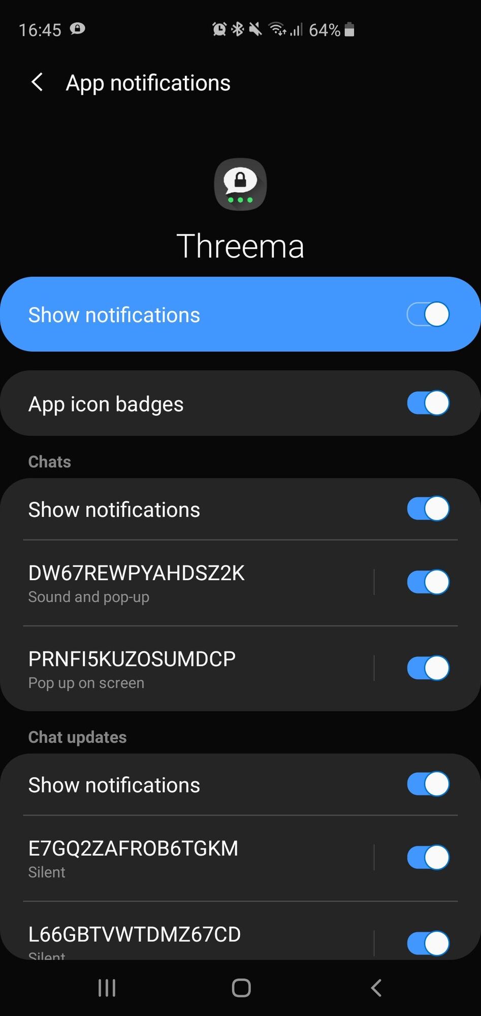

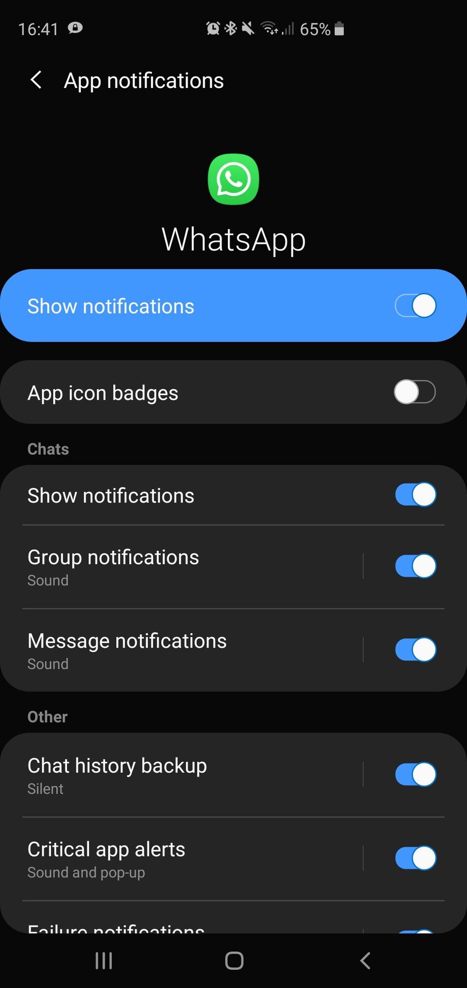

Hier bekomme ich keine heads up Benachrichtigungen mehr, allerdings fehlt jetzt auch die Zahl bei der App, wie viele Nachrichten ich habe

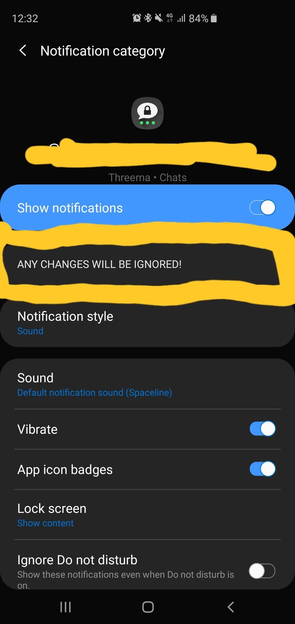

Bei Threema zB. Kann ich die heads up Benachrichtigungen überhaupt nicht ausschalten wie oben ersichtlich
WhatsApp
1. Einstellungen >Benachrichtigungen >App-Symbolindikator aktivieren
2. Bei dem Screenshot von WhatsApp ist "App Icon Badges" deaktiviert. Damit die Zahl bei dem WhatsApp Icon wieder angezeigt wird müsste "App Icon Badges" aktiviert sein.
Threema
Einstellungen >Benachrichtigungen >auf das Wort Threema tippen >zum deaktivieren des Nachrichten-PopUp auf die Worte tippen nicht auf den Regler >Benachrichtigungsstil (auf das Wort tippen) >Ton, Still oder leise und minimiert auswählen.
Leider funktioniert das bei Threema nicht
Bei den anderen hat es geklappt. Danke
