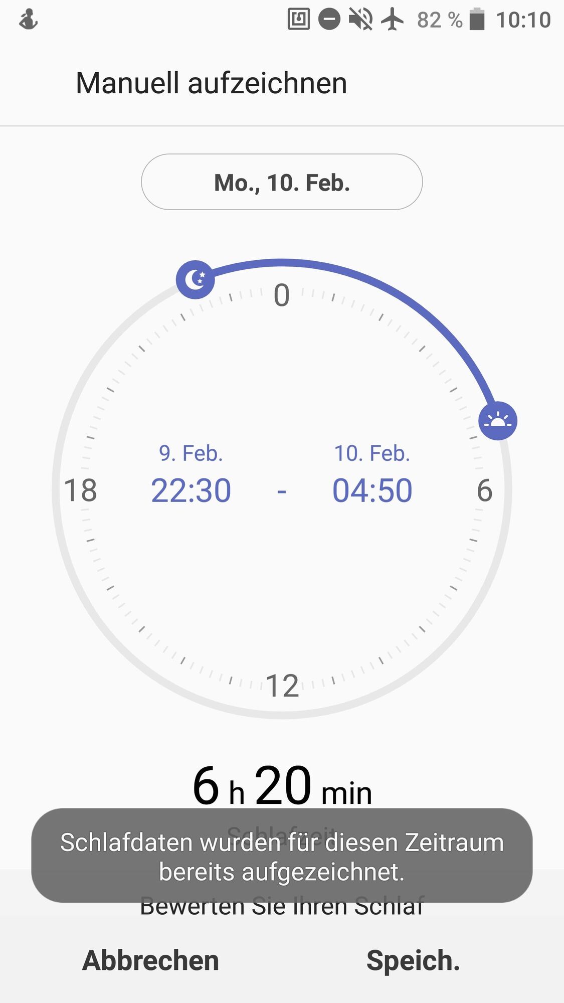

ich schlafe ohne Smart Watch und möchte nachträglich am Morgen die Schlafdaten in Samsung Health manuell eintragen. Leider sagt das Programm, dass die Daten schon vorhanden sind und lässt eine Änderung nicht zu/lässt sich nicht speichern. So passiert es, dass ich entweder keine oder falsche Schlafdaten erfasse. Kann mir da jemand eine Lösung anbieten?

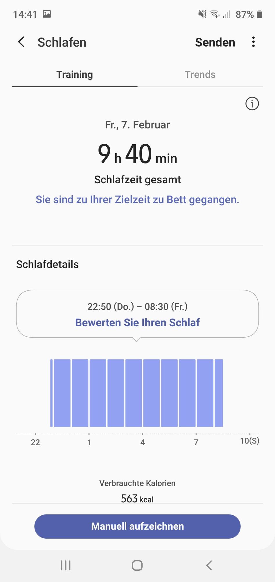

Öffne ich die App, bekomme ich zunächst diese Ansicht:
Da wird mir gesagt, dass ich 9 Stunden und 40 Minuten geschlafen habe (so lange habe ich mein Handy nicht bedient). Das ist aber nicht meine wirkliche Schlafenszeit. Also tippe ich den Eintrag "Schlaf" an und gelange zu dieser Ansicht:

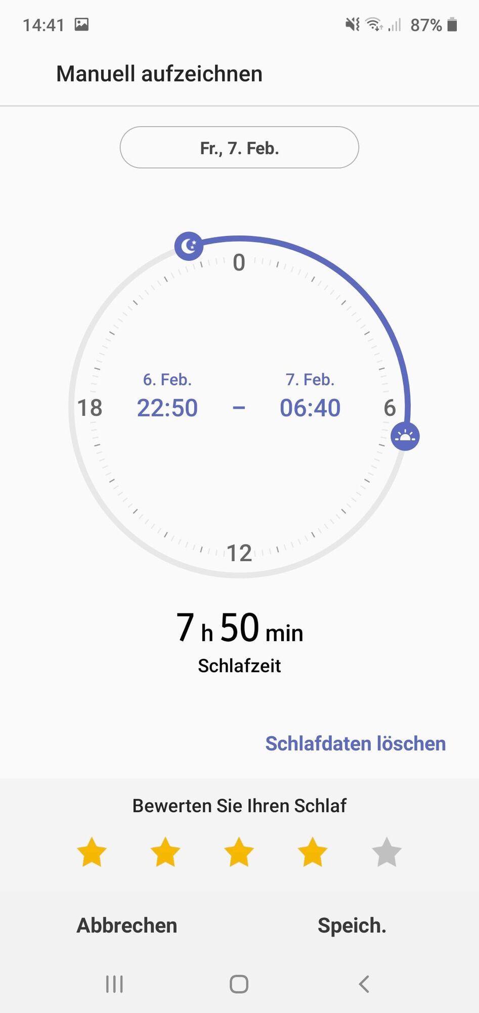

Wenn ich jetzt auf diese Sprechblase mit der Schlafens- und Aufwachzeit sowie der Aufforderung "Bewerten Sie Ihren Schlaf" tippe, öffnet sich folgender Screen:

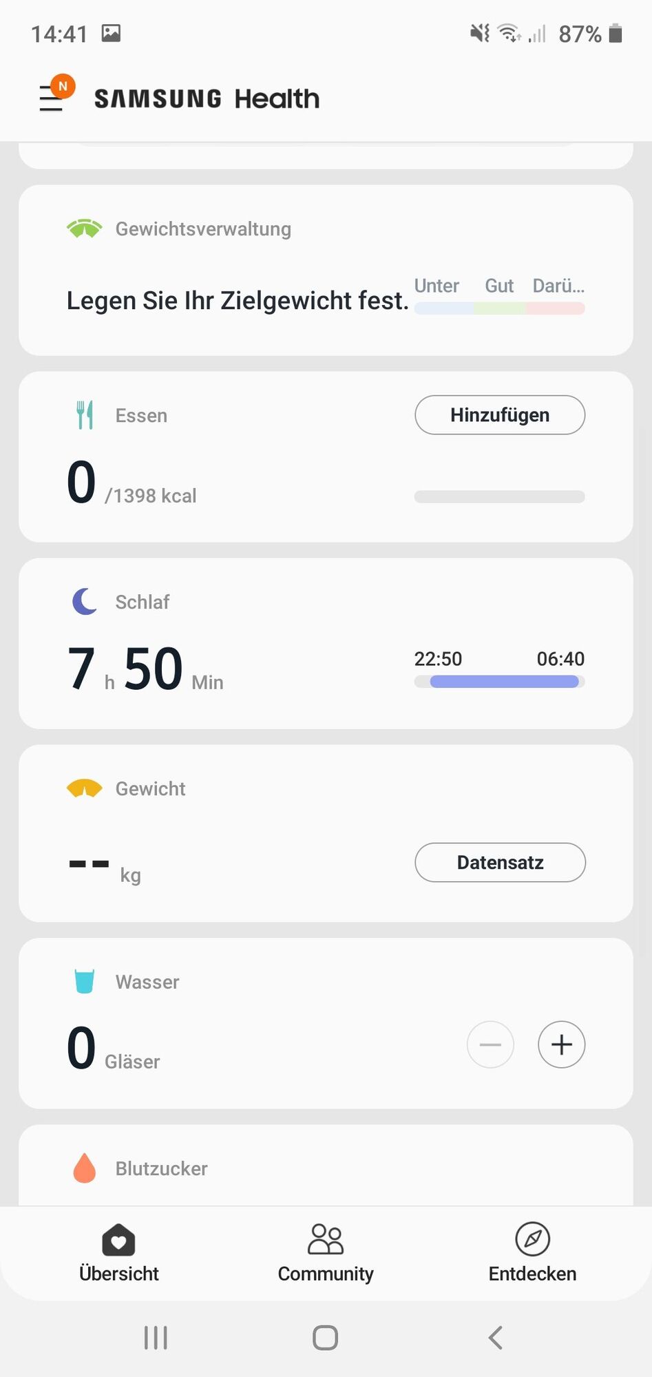

Hier kann ich jetzt die Schlafenszeit individuell anpassen und außerdem den Schlaf bewerten (Sternchen unten). Tippe ich dann auf "Speichern", dann ist in der Übersicht von Samsung Health die neue Schlafenszeit hinterlegt:

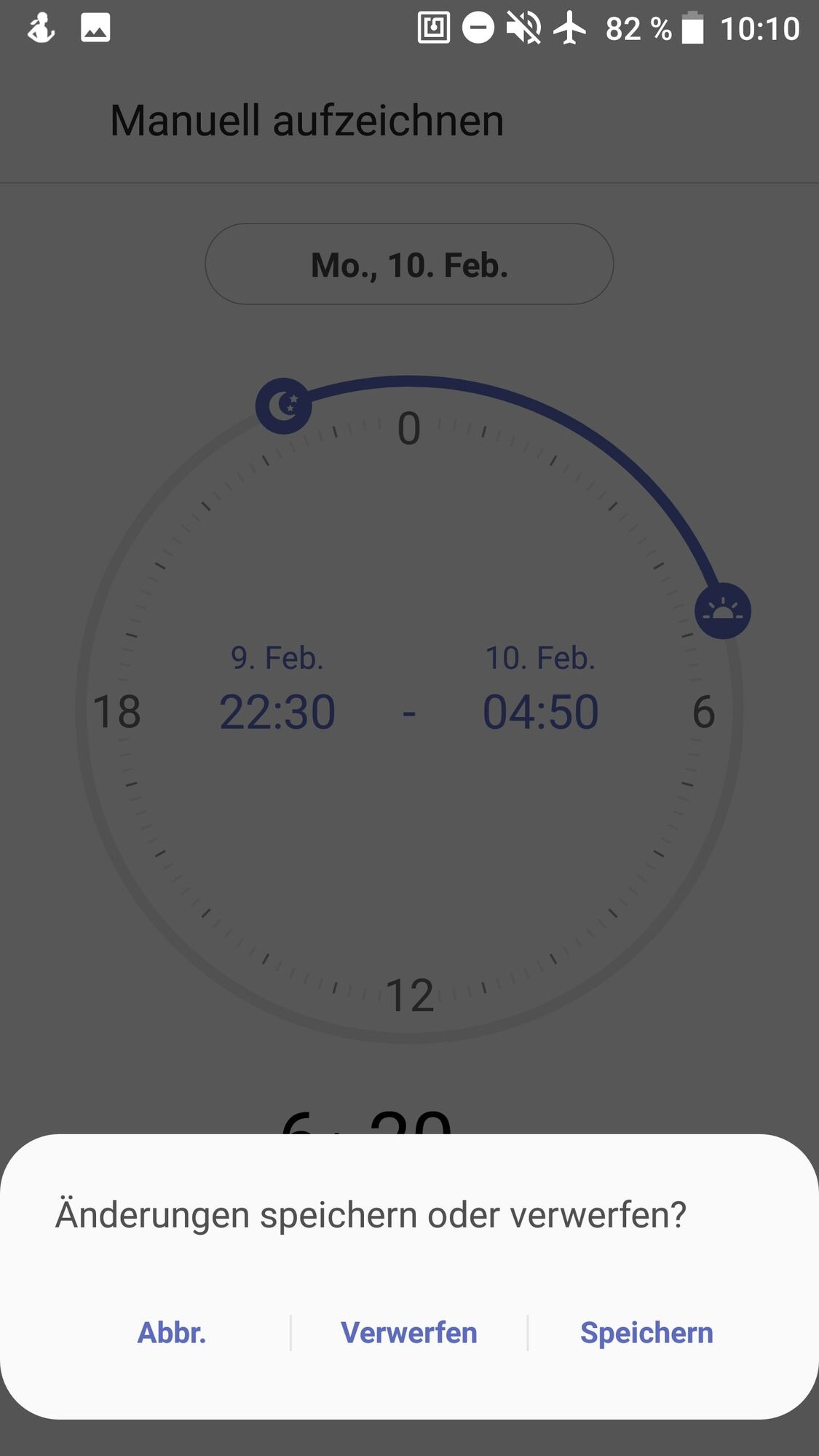

Versuch, die Daten zu speichern
Versuch, die Daten zu ändern

Meist funktioniert die manuelle Funktion auch, aber manchmal gibt es das beschriebene Problem.
Meiner Meinung nach ist es nicht mehr möglich die Daten zu ändern, wenn sie einmal gespeichert wurden. Ich konnte heute die Daten manuell eingeben, kann sie aber jetzt nicht mehr ändern, wenn ich mich vertippt haben sollte. Ich lege mal zwei screenshots bei.

Hallo L: @anfi,
ich habe Rückmeldung von den Kollegen erhalten. Das hier haben sie mir mitgeteilt:
Der User hat die Schaltfläche “Manuell aufzeichnen” gewählt, um neue Schlafdaten hinzuzufügen. Vorhandene Daten lassen sich allerdings nicht manuell überschreiben. Neue Schlafdaten können nicht gespeichert werden, wenn sie sich mit den zuvor gespeicherten überlappen. Der User hat die SHealth-Benachrichtigung deaktiviert, deswegen kann er das Popup mit der Information “Schlafdaten wurden für diesen Zeitraum bereits aufgezeichnet” nicht sehen, wenn er auf “Speichern” klickt.
Die eingegebenen Schlafdaten können so geändert/gespeichert werden:
1) Im Drei-Punkte-Menü in der rechten oberen Ecke (wo die Schlafdiagramme sind) muss man “Bearbeiten” wählen (und nicht die Taste zur direkten Eingabe / manuellen Aufzeichnung unten), um die vorhandenen Schlafdaten manuell zu bearbeiten.
2) Auf “Schlafdaten löschen” klicken, wenn sie nicht geändert werden können.
3) Die Schlafzeit wählen, die mit dem vorhandenen Schlaf nicht überlappt.
Schau doch mal, ob dir das schon weiterhilft?
Liebe Grüße
Hallo @AuraK,
danke, es funktioniert.
