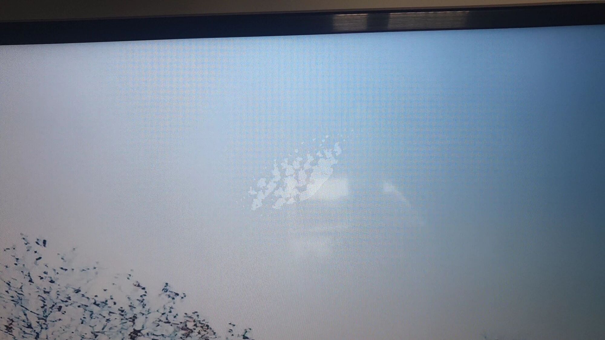

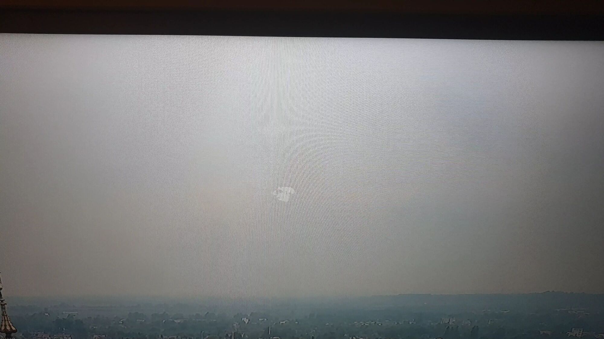

Hallo, habe eben meinen TV (MU6170) eingeschaltet und plötzlich fällt mir diese helle "Verfärbung" auf. Gestern war noch alles normal. Wenn das Gerät ausgeschaltet ist oder ein schwarzes Bild anzeigt wird, ist nichts zu sehen.
Hat einer eine Idee was das sein könnte?
L: @JK1828 Mutmasslich lösen sich da die unterschiedlichen Folien, die auf dem Display des TVs werkseitig aufgebracht worden sind.
Vermutlich besteht ja auch keine Garantie/Gewährleistung mehr.
Von da her, wirst du damit leben müssen, denn eine Reparatur auf eigene Rechnung lohnt nicht, da das Display gewechselt werden muss, und das ist am TV das teuerste.
Moinmoin! Wenn das so plötzlich aufgetreten ist.... Was war am vorabend los?
Sieht als wäre etwas nassess oder fettiges auf dem Screen aufgeprallt. Sieht eher aus als wärs was weiches gewesen. Auf jeden Fall äußerlich.
Displayschäden wie Diffusorfolienablösungen durch thermische Einwirkung, wie von Chris2022 beschrieben, treten langsam verstärkend auf. Hatte solches im Verlauf von 3 Monaten auch mal gehabt, aber würde anders aussehen.
Nimm mal einen Handy Display Putztuch und wische nur leicht mal drüber. Evtl. mit einem Tropfen Isopropanol 70/30 (70% isopropanlol, 30 % Destilliertes Wasser). In Apotheke zu haben, ist zwar teuer, aber dest. Wasser garantiert keine Kalk Flecken. Die Kombination löst Fett und Schmutz zuverlässig.
L: @Cybotron Habe den Bidschirm bereits gereinigt, ist auf jeden Fall nicht äußerlich. Auch ist es eben nur zu sehen, sobald etwas farbiges angezeigt wird.
Ich kann nicht zu 100% sagen ob es am Vortag nicht auch schon da war, jedoch bin ich mir ziemlich sicher, da es eben schon stark hinaus sticht. Ich dachte zuerst es wäre ein Bildfehler vom Film, da es dann aber über mehrere Sequenzen anhielt, habe ich die App gewechselt und dort war es dann weiterhin zu sehen.
Update: Der TV war jetzt den halben Tag aus und es ist um einiges weniger geworden.
Hm Das ist merkwürdig. Steht das Gerät evtl. an einer kalten Wand (nicht gedämmte Aussenwand) , so daß sich Kondenswasser im Inneren bilden könnte? Ansonsten fällt mir nichts weiter ein, da müsste sich ein Techniker es vor Ort ansehen.
