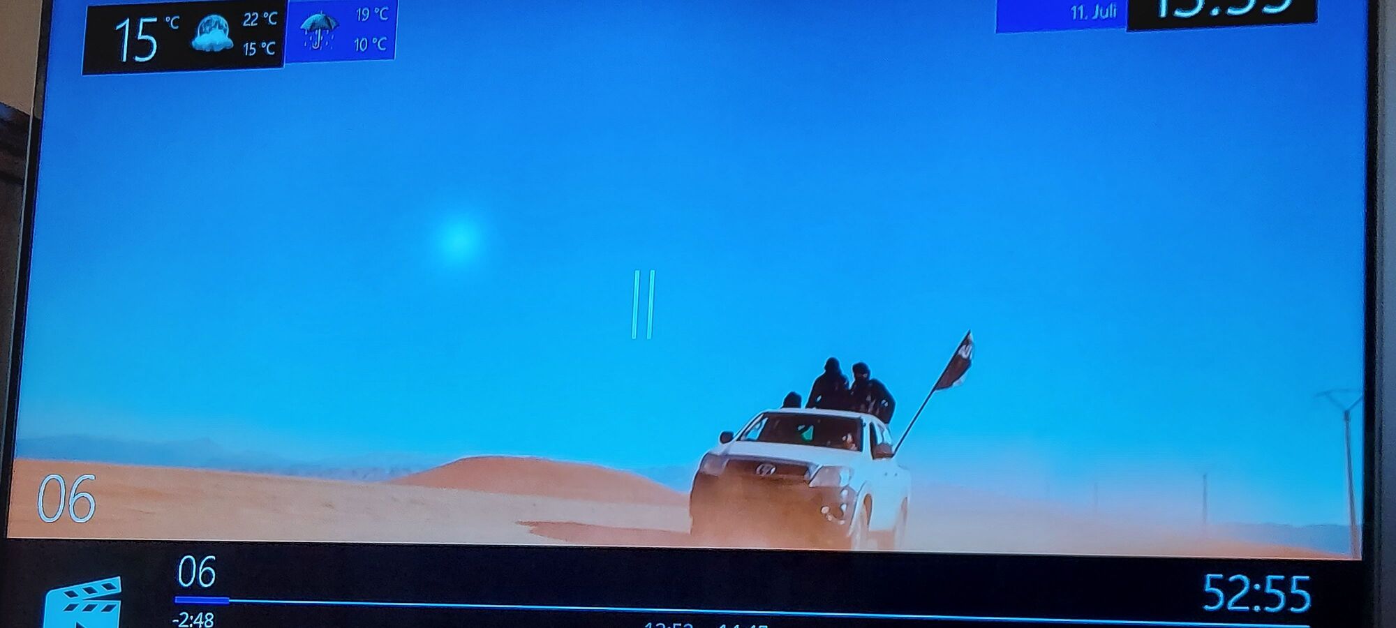

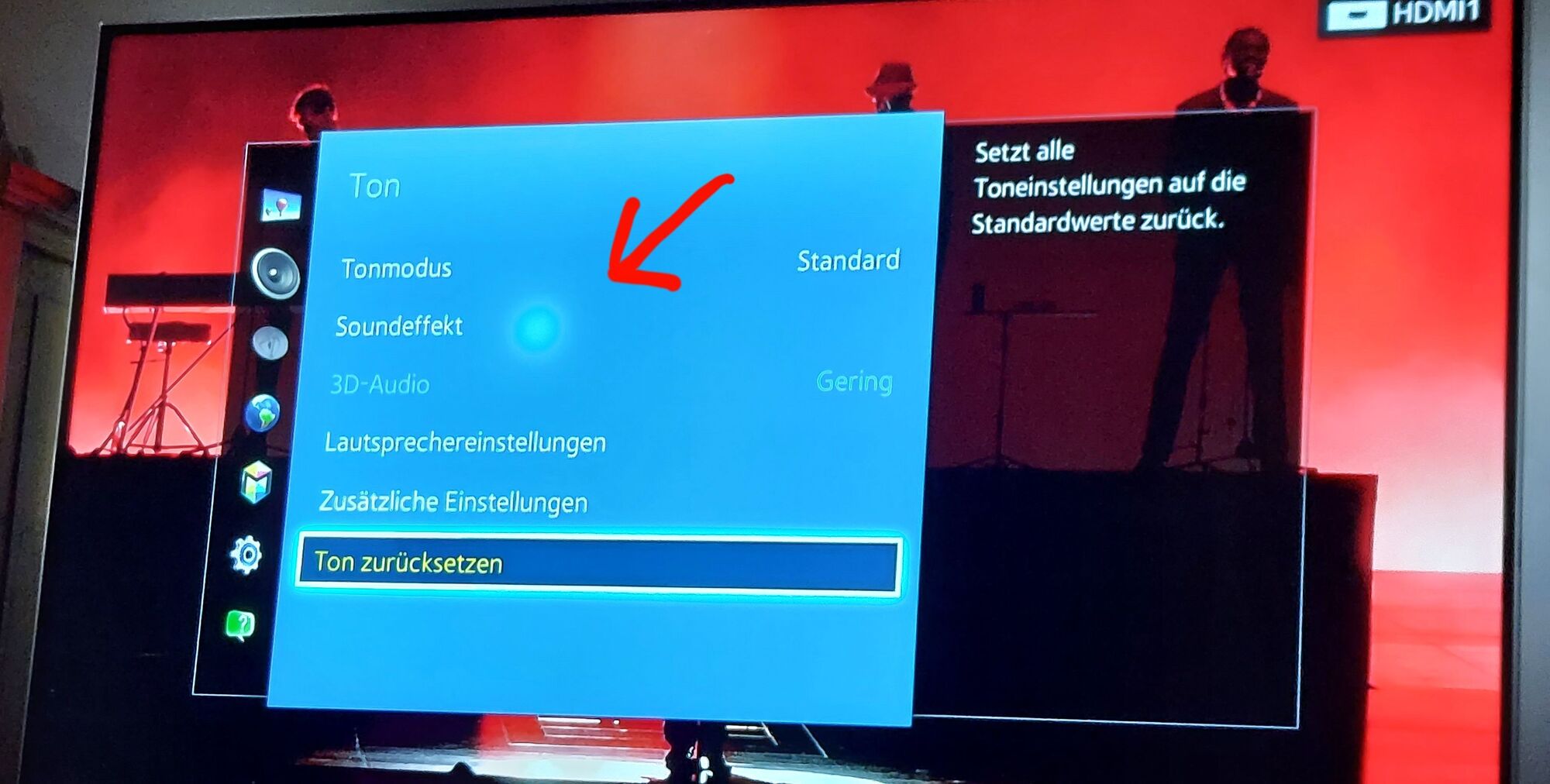

bei mir hat sich plötzlich ein heller, runder weißer Fleck mitten im Display gebildet! Dauerhaft!
Kann man sowas reparien?? Beheben??? Mein Samsung ist genau 5Jahre alt.
Vielen Dank voraus für Tips, bzw. Hilfe
Es kann mehrere Ursachen haben. Entweder ist das Panel oder die Hintergrundbeleuchtung defekt bzw. leuchtet eine LED zu hell
Das hatte ich auch schon mal, das ist irgend eine Folie defekt und die Hintergrundbeleuchtung scheint durch. Nach ein paar Tagen ist die Beleuchtung dann auf der Hälfte des Bilddchirm ausgefallen. Daraufhin musste das Panel getauscht werden.Nimm mal Kontakt mit dem Support oder deinem Händler auf.
L: @VanThomas1 bei einem TV der schon 5 Jahre alt ist, wird sich eine Reparatur vermutlich nicht mehr wirklich lohnen. Entweder du lebst so lang wie noch einigermaßen möglich, mit dem Mangel oder du kannst dich gedanklich schon mal mit einem Neukauf beschäftigen.

Werde natürlich den Fernseher trotzdem weiter nutzen. Krass sind die ja nur auf hellem Hintergrund zu sehen. Bei weißem ist es, als ob jemand mit ner Taschenlampe von hinten durchleuchtet. Ansonsten sieht man die kaum. Einzige was mich ein wenig nervt ist es beim Fussball schauen da sieht man die Flecken auf dem grünen Rasen. Aber jetzt auch nicht so das ich gleich losspringe und mir nen neuen deswegen kaufe.
Habe halt nur gefragt da es im Internet auch viele Antworten auf dieses Problem gibt. Einer hat z.B. geschrieben das nur die kappen von der LED hinten abgefallen waren die man einfach wieder ankleben musste. Sowas in der Richtung würde für mich auch Sinn machen, warum denn nur an den 4 Stellen es heller durchleuchtet.
