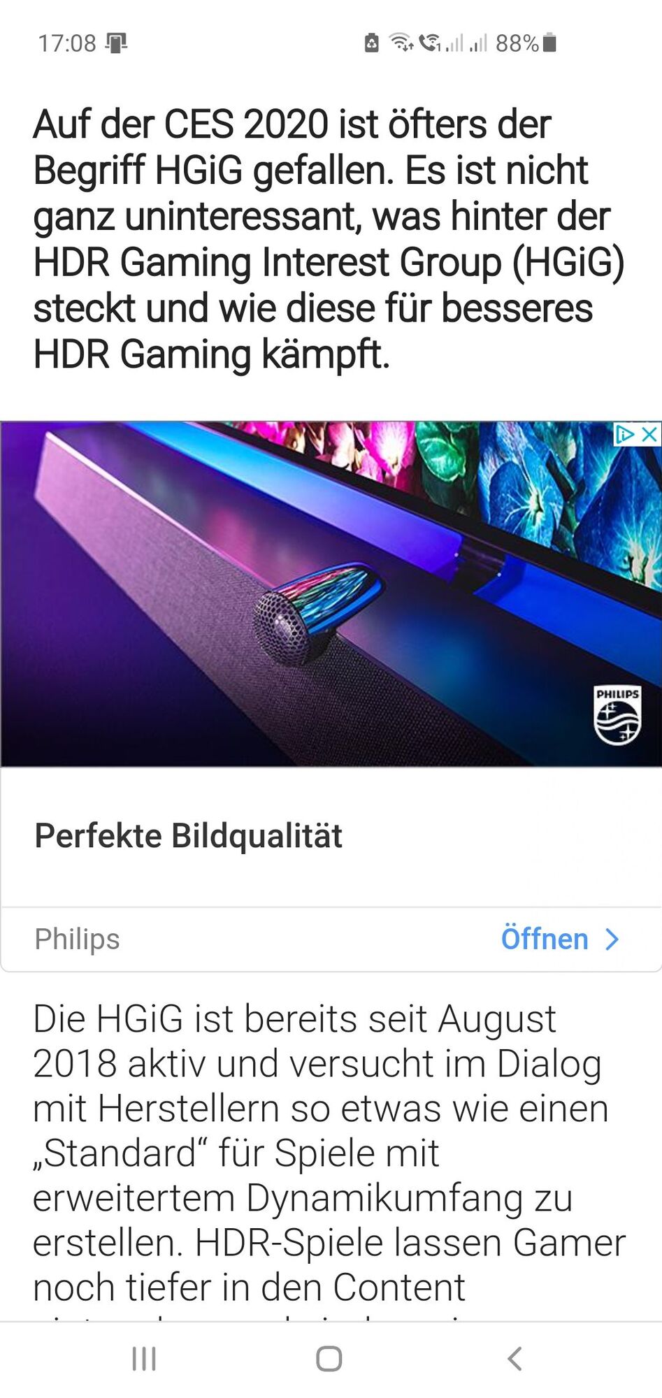

Hallo. Was bedeutet eigentlich Hgig und wie wird es aktiviert. Hat das der Q7FNA? Lg :great:
    Das Gerät ist MJ 2018, damit definitiv nein, die 2020-er Modelle bekamen wohl ein diesbzgl..Update
    "Der HGiG-Modus ist ausschließlich für HDR-Gaming vorgesehen und stellt sicher, dass der Fernseher in Kombination mit modernen HDR-fähigen Spielekonsolen eine authentische visuelle Darstellung realisiert. Dies ist notwendig, da im Gegensatz zur Darstellung von Filmen und Serien in HDR, bei denen spezifische Vorgaben über die Verarbeitung der HDR-Signale im Datenstrom vorliegen, die Spielinhalte dynamisch von der Konsole erzeugt werden und schlichtweg keine festen Vorgaben herrschen. Mit dem HGiG-Modus wird das dynamische Tone Mapping im Fernseher, das für die korrekte Verarbeitung der HDR-Informationen verantwortlich ist, umgangen. Das Tone Mapping findet dann in der Spielekonsole statt.
    Quelle: HGiG (HDR Gaming Interest Group) erklärt im HIFI-REGLER Lexikon
    Kurzfassung: Ist eine Interessengruppe die sich für eine einheitliche und verbesserte HDR-Darstellung im Gaming einsetzt
    HGiG ist seit Aug. 2018 aktiv, das Gerät kam im Frühjahr 2018 auf den Markt. Das war da also noch gar kein Thema. Wenn es Samsung nicht per Update 'nachrüstet', heißt das Fehlanzeige. Ob die das planen, keine Ahnung. Im Netz steht nur was zur akt. Serie...
