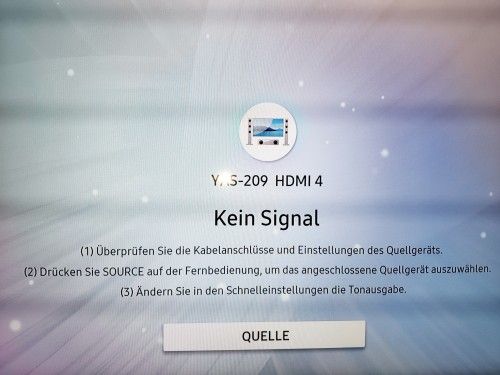

Direkt nachdem ich unlängst die Soundbar am TV angeschlossen habe, sind mir ein paar Probleme aufgefallen - Zunächst: Sobald ich in den Spiele-Modus schalte, erhalte ich die Meldung, dass kein Signal vorhanden sei (siehe Bild 1). Dieselbe Meldung erhalte ich, wenn das "Erweiterte Eingangssignal" für den betreffenden HDMI-Port aktiviert ist. Sobald ich den Spiele-Modus deaktiviere und dann zudem das "Erweiterte Eigangssignal" deaktiviere, erhalte ich zumindest ein Bild.

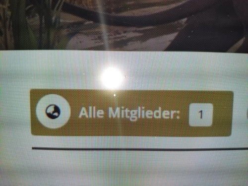

Allerdings habe ich das Gefühl, dass das Bild recht... grobkörning... rasterisiert daher kommt (siehe Bild 2). Das sieht man insbesondere bei diversen Farben (Grautönen z.B.). Ich meine, dass es vor dem Dazwischenschalten der Soundbar nicht so extrem war.

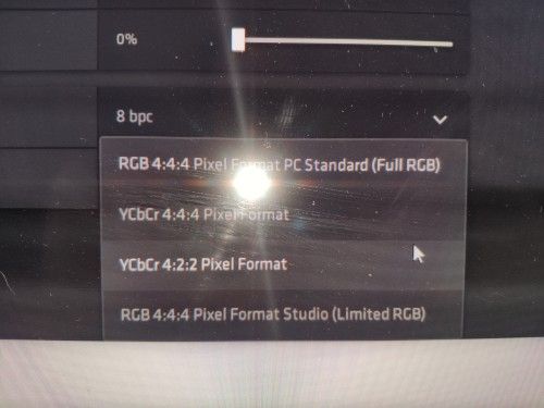

Was mir auch noch aufgefallen ist, ist dass egal welches Pixelformat ich in den AMD-Treibern wähle, ich maximal auf eine Farbtiefe von 8bpc komme (siehe Bild 3).
