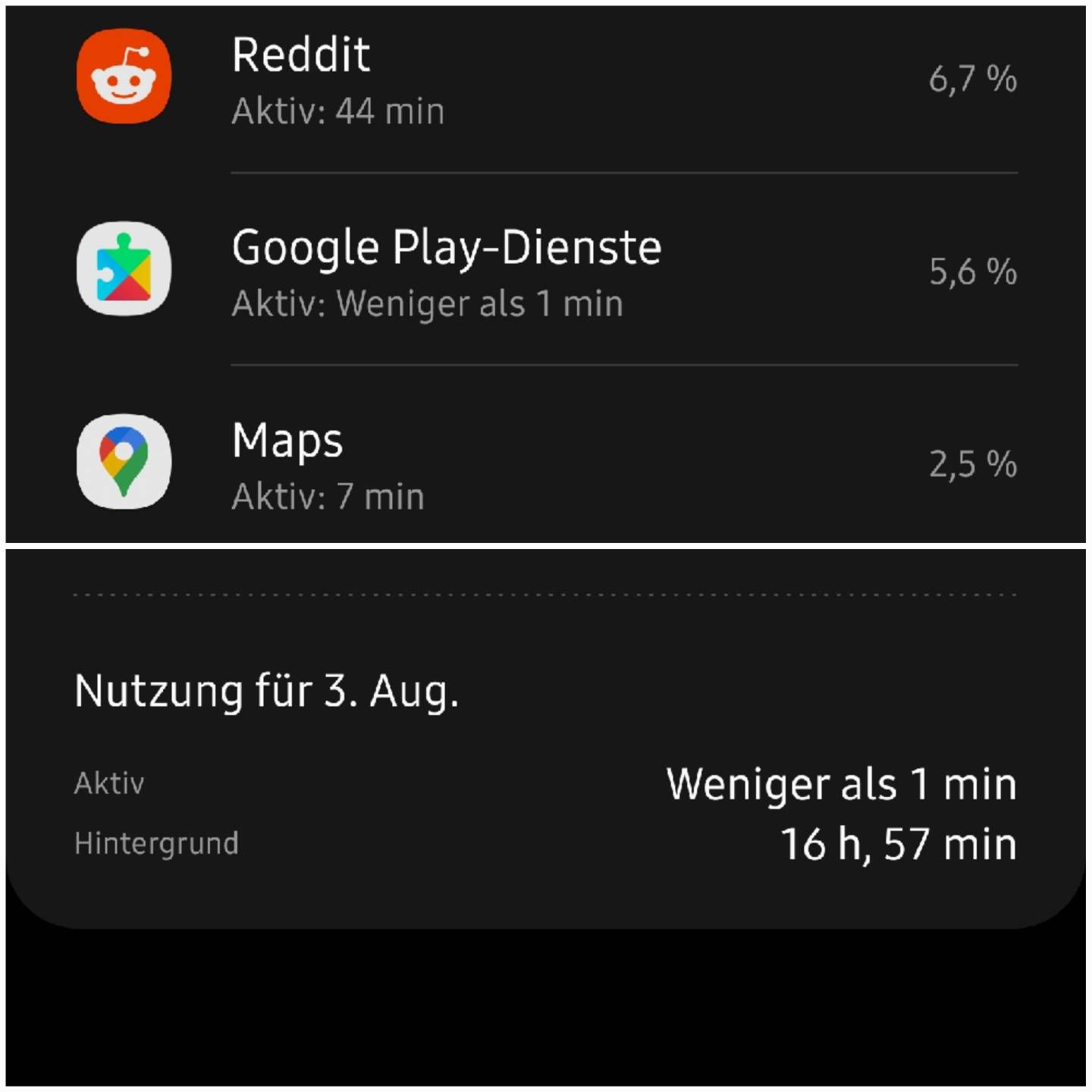

Steht direkt unter den Apps dass das die Aktive Nutzungszeit ist.
Musst auf die einzelnen Apps drücken dann kommt die Hintergrund Nutzung im Abschnitt unten dazu.
Hier mal die Google play Dienste als Beispiel.
Alle Apps die sich im Hintergrund ständig Aktualisieren verbrauchen auch Rechenleistung und das summiert sich.
in der Anzeige siehst du deine hauptsächlichen Apps die am meisten verbrauchen, natürlich verbrauchen auch noch diverse Hintergrundprozesse Akku welche da nicht auftauchen weil sie einzeln zu marginal sind, aber eben in Summe kommt da auch etwas zusammen. deine Anzeige ist also nicht falsch

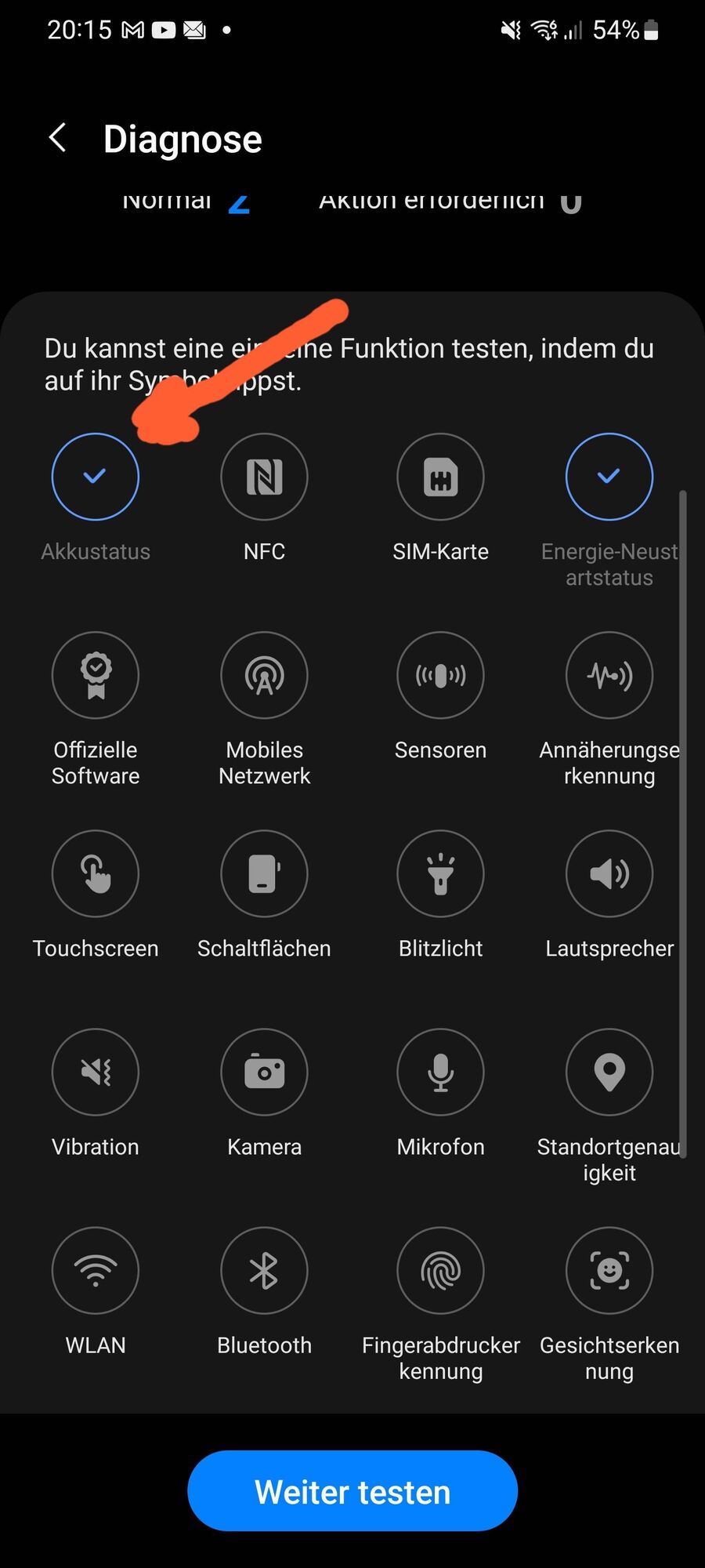

Die Anzeige in der Gerätewartung kannst du für Diagnosezwecke eigentlich vergessen. Geh mal hier in der Membersapp in die Diagnose und prüf mal den Akkustatus. Ist natürlich schon möglich, dass der Akku selbst ein Problem hat. Ich würde das Gerät auch mal zurücksetzen, vielleicht wirds damit besser wenn der Akku selbst noch in Ordnung ist.
Danke dir - habe den Tests in der Members App durchgeführt - laut diesem ist der Akku i.O. . Zurückgesetzt hatte ich das Gerät auch schon, auch ohne einspielen eines Backups oder ähnlichem - also komplett neu aufgesetzt. Hat leider nicht viel gebracht.
Danke, hätte ich ehrlich nicht gedacht, da die Apps ja auch mit 0,1% angezeigt werden - und wenn gesamt 20% oder mehr zusammen kommen ist das ja nicht unerheblich. Wenn das aber quasi normal ist, dann muss ich wohl doch einen anderen Weg finden den Stromfresser zu identifizieren.
Genau, ich ging nur davon aus, dass das ja dennoch dann richtig ausgegeben wird - auch wenn "nur" 1 min aktiv, sieht man ja auch wieviel sie verbraucht haben, wie in deinem Beispiel zu sehen. Rechne ich das nun zusammen, passt es nicht. Dann schaue ich mal ob es Alternativen gibt, den genauen Verbrauch der Apps zu bestimmen und den "Stromfresser" zu finden. Auch wenn ich gehofft hatte auf eine seperate App dafür verzichten zu können. Danke aber natürlich für die Info *:smiling-face:
