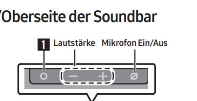

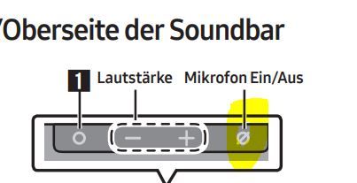

Hallo.
Bei mir leuchtet das Rote Licht , wenn ich das Micro abschalte .
Drück mal die rechte Taste, dann müsstest du "Mic on " hören und das rote Licht sollte aus sein.
Hallo L: @SaFran94 ,
ich leite deine Frage einmal an unsere AV-Experten vom technischen Support weiter. Ich melde mich, sobald ich eine Antwort erhalte.
Hallo.
Das ist die Lösung!!! *1f600.png*
Das hätte Samsung ruhig auch mal in die spartanische Anleitung mit aufnehmen können.
Bei unseren Alexa Lautsprechern von Sonos ist die Leuchte an, wenn Alexa mithört. Das könnte Samsung bei der Soundbar auch so machen - rote LED als Warnung, dass jemand mithört.
Ein Frage habe ich noch:
Sagt bei Dir Alexa auch auf englisch "Mike on/off" oder ist das länderabhängig? Ich habe nämlich eine Soundbar für den niederländischen Markt (Bezeichnung endet mit /EN - Deutschland hat die Endung /ZG)
