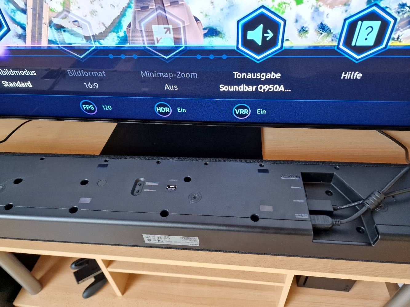

Hab jetzt kein 120Hz Titel installiert, aber nach Aktivierung des Game Modes am TV ließ sich VRR und 120 Hz in den PS5-Einstellungen aktivieren, scheint also zu klappen.
Anschluss war wie folgt
PS5 in Soundbar (HW-Q950A) 》Soundbar in TV (QN90B)
Fortnite war erst etwas zickig, aber here you go:

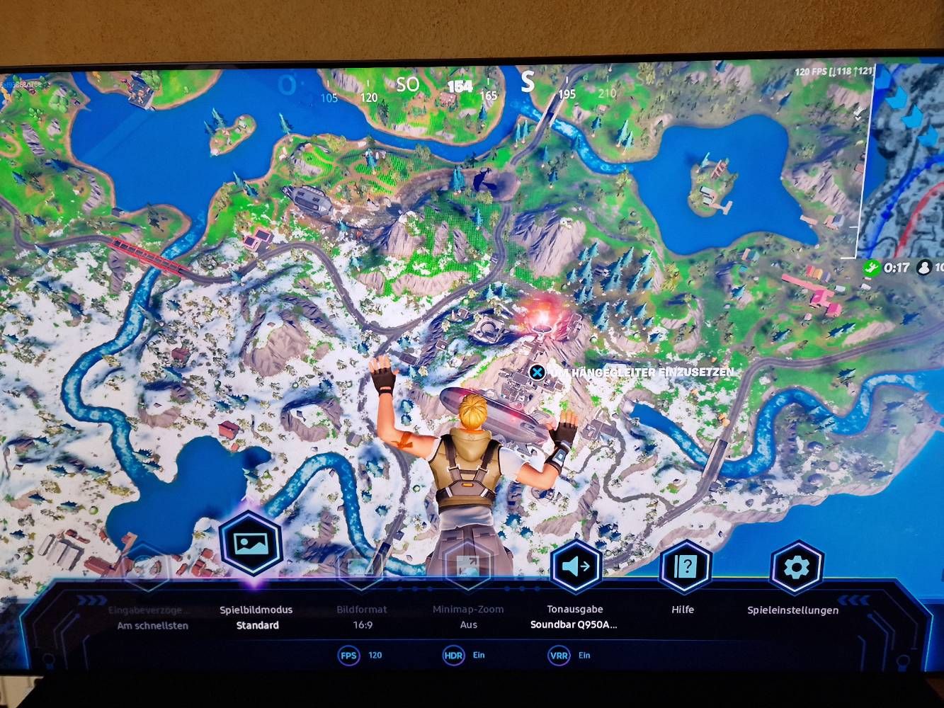

Hab den Download angeworfen, dauert aber knapp 1 Stunde, melde mich dann nochmal :laugh:
