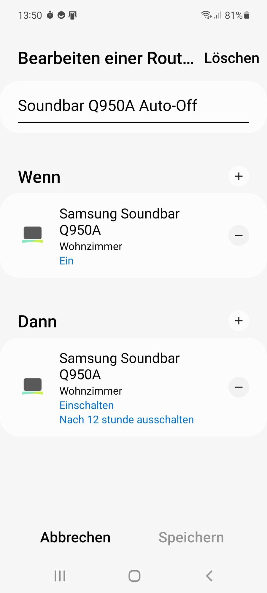

ich hatte das selbe Problem. Mit Alexa das Radio gestartet und nach ca 18 min hat sich die Soundbar einfach ausgeschaltet. Ich konnte sie zwar jederzeit neu ansprechen aber das war ja nicht Sinn und Zweck.
Eine entsprechende Regel in Smart Things Hatte den gewünschten Erfolg
