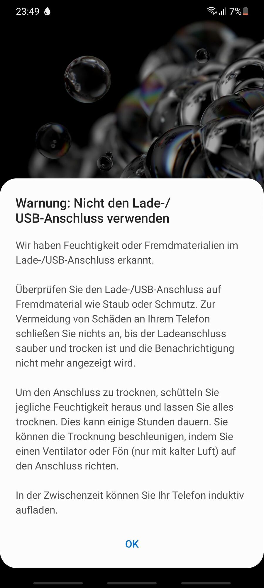

Ich habe das Problem - S20 Ultra 5G, ich kann das Handy nicht aufladen.
V.
Was soll ich weiter machen? Hat jemand den gleiche Problem gehabt?Danke für die Hilfe
Ich hatte diese Fehlermeldung beim Anschließen meines S20 5G an einem USB Anschluss meines PCs. Geholfen hat hier der Austausch des USB Kabel. Zum Aufladen des Smartphones verwende ich normalerweise mein Ladegerät Samsung EP-TA845 mit dem Originalkabel. Dabei ist dieses Problem bislang nicht aufgetreten.
Hallo L: @Vali1,
wenn dir die Tipps in dem anderen Threed nicht helfen, und du dir ganz sicher bist, dass sich kein Wasser im Anschluss befindet, einfach das Handy ausschalten. Während es dann wieder hochfährt, also der Samsung-Schriftzug erscheint, steckst du das Kabel an. Dann sollte es laden. Das hängt sich manchmal bissl auf. Die Sensoren im Anschluss sind sehr, sehr empfindlich. Das Gerät musst du ja aber trotzdem laden... Das würde ich aber nur machen, wenn ich ganz sicher wäre, dass es nicht in den Pool oder so gefallen ist & schwimmen gelernt hat... Bei meinem alten S8 kam diese Anzeige auch 1-2x im Jahr, obwohl kein Dreck o.ä. im Anschluss waren.
Liebe Grüße
Du kannst dir auch ein QI-Ladegerät besorgen. Damit kannst du zumindest den Akku laden.
Hallo! Vali1.
Das ist bei mir auch mal passiert , und habe es so wieder aufgelöst!:
Handy unten an der Ladebuchse mit einem Kleinen Wattestäbchen putzen》5 Sek mit einem Fön in die Buchse rein (Fönen)》Handy ausschalten》Wieder einschalten》Genau da wo der Punkt kommt; Samsung Galaxy S20 Ultra 5G das Ladekabel anschließen》 dann wird das Handy höchstwahrscheinlich geladen!
___________________________________
Viele Grüße Sungur.
Dein Members Team :laugh:
