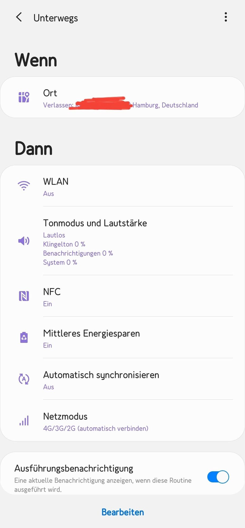

Ich hatte das so eingestellt, sobald ich das Befehl aktiviere, aktiviert Bixby Routines den Energiesparmodus.
Aber seit irgend einem Update von Bixby Routines, sagt mir die Anwendung, dass es bei 120Hz nicht geht.
Eigentlich spielt es keine Rolle, wie die Routine aussieht. Bei mir sieht sie so aus:
Und es funktioniert einfach. Auf testufo.com sehe ich, dass es funktioniert.
L: @ChrisJ9419
Ok das mit den Bixby Routines nehme ich zurück.
Damals wo ich noch den September Patch auf mein Gerät hatte, ging es nicht.
Jetzt geht es auf einmal.
