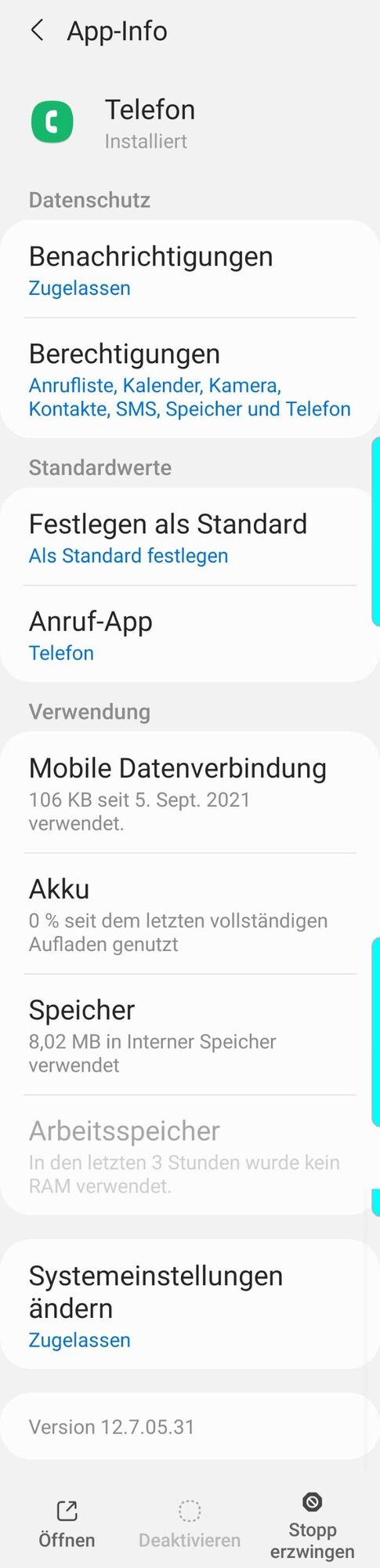

Halte mal auf Deine Telefon App.
Oben *261d.png* erscheint ein i.
Da tippe drauf.
Speicher.
Lösche erst einmal Cache da.
Schau mal, ob Deine Einstellungen dort passen.

Schau mal ob Deine Einstellungen passen.
Nicht das eventuell eine Einstellung fehlt.
