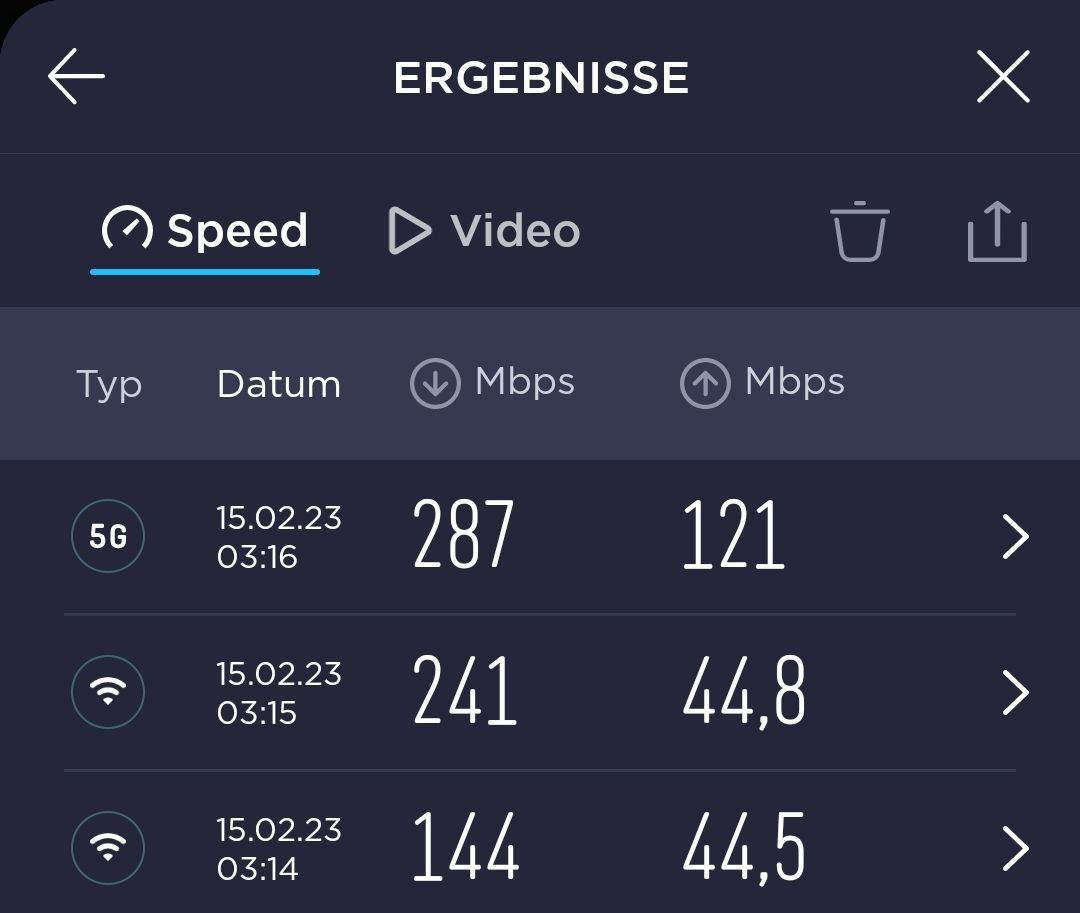

Gerade mal Speed-Tests gemacht bei mir.
MagentaZuhause XL (250 MBit/s.) und MagentaMobil L (beide Tarife bei Telekom)
Auf dem Bild oben mit Mobilfunk, mittig mit WLAN im 5G-Netz, unten im 2,4 GHz-Netz.
Probleme gibt es so oder so keine, wenn die Abbrüche der Verbindung nicht wären.
