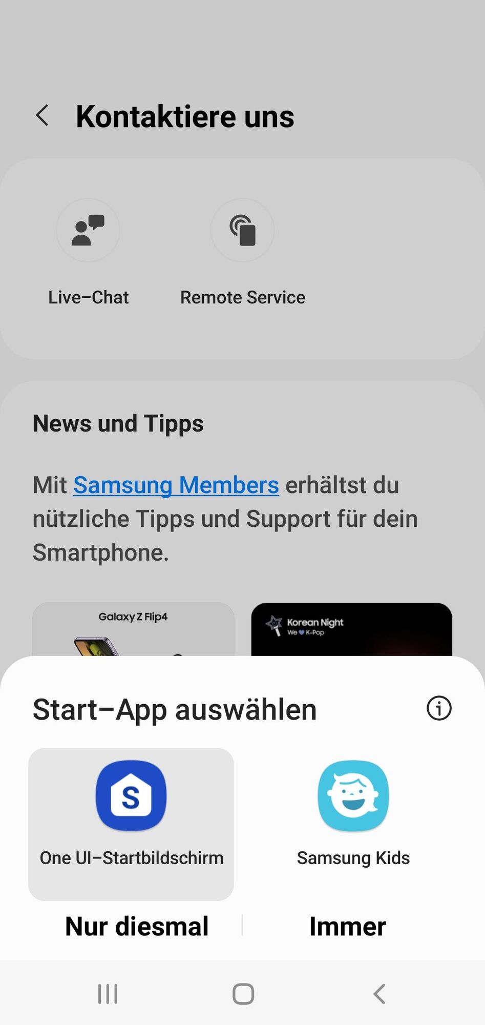

Seit kurzen erscheint immerwieder die Meldung "Start-App auswählen", wenn ich auf den Home Button drücke. Obwohl ich mit "immer" bestätige und es auch in den Standardeinstellungen festgelegt habe, kommt diese Meldung immer wieder.
Kann mir hier jemand helfen, damit ich beim drücken des Home-Buttons einfach nur wieder auf den Startbildschirm komme.
    Moin, moin
    Versuche mal folgendes.
    Gehe in die "Einstellungen" und dann in "Apps". Oben hast du die Option "Standard Apps auswählen".
    Dort rauf tippen.
    Wähle dann bei "Start-App" die OneUI aus.
    Das könnte dein Problem beheben.

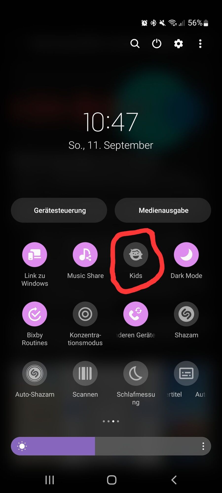

    Du kannst auch "Samsung Kids" deinstallieren. Richtig deinstalliert bekommt man es wohl nicht. Doch es wird dann wohl zurück gesetzt und deaktiviert.

    Option "Standard Apps auswählen" hatte ich schon versucht. Hat aber nichts gebracht.
    Nun habe ich den Rat befolgt, Samsung Kids zu deinstallieren, und nun ist alles wieder gut. Vielen Dank für die Hilfe.
