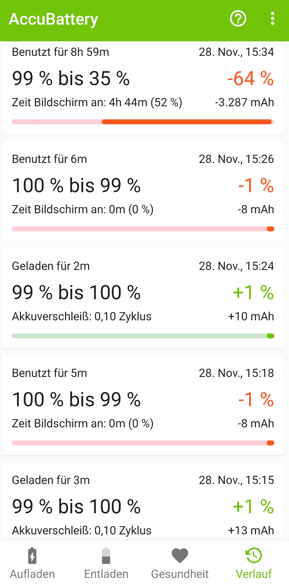

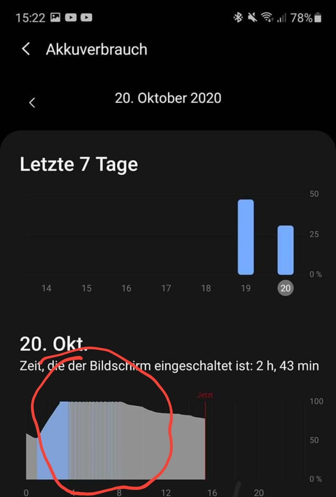

Hier haben wir jedoch ein Problem. Schaue dir das Bild genau an an. Siehst du die unzähligen kleinen Ladebalken. Hier fällt der Akku auf 99% und erneut geladen auf 100%. Das erhöht den Wear Level des Akkus ernorm.
Schaue dir dein Ladeverhalten selbst an und Wartung/Akku/Akkuverbrauch. Du wirst sehen deine Grafik weiß nicht diese Zyklen auf.
Mit einer externen App sieht man das Problem noch genauer

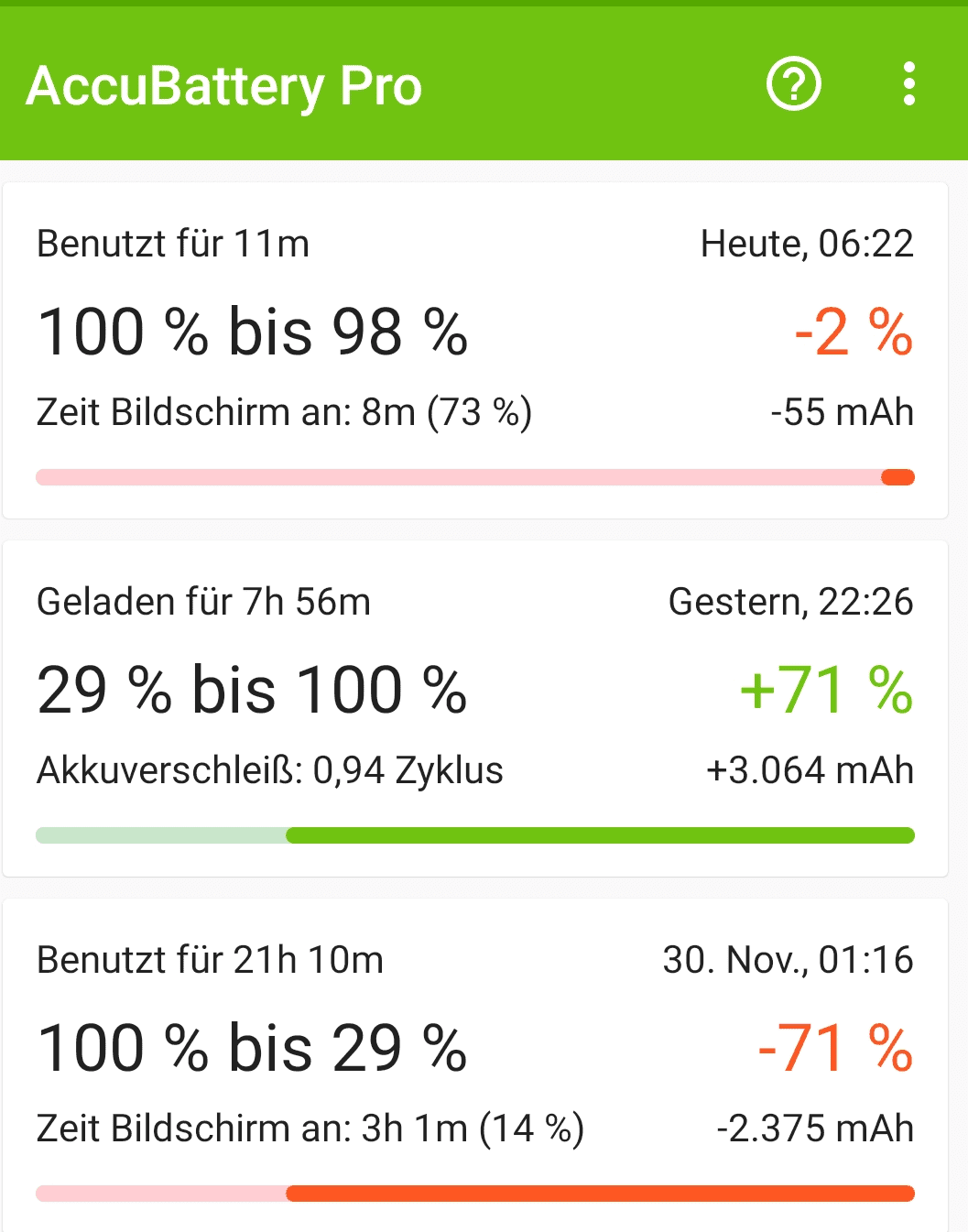

Und so sollte ein fehlerfreies Ladebild aussehen
