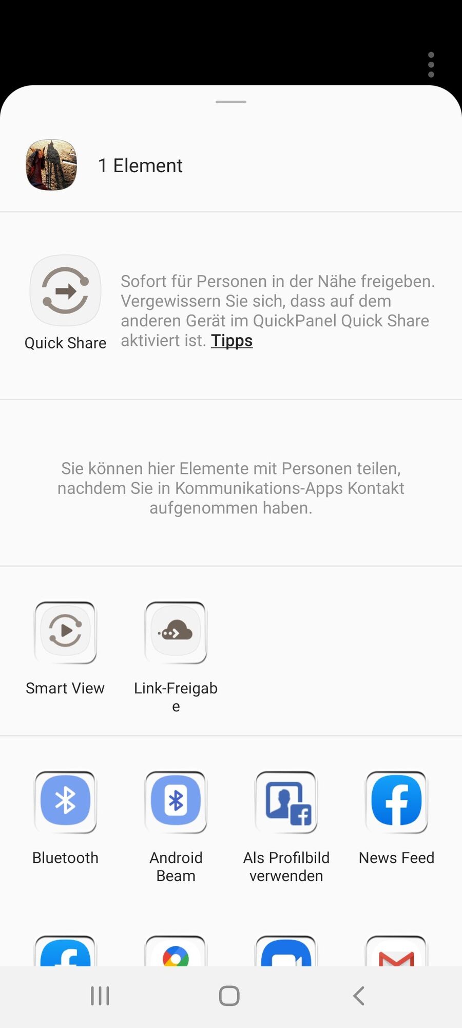

Hallo Zusammen,
Ich bin vor einigen Wochen vom Galaxy S9 auf das S20 umgestiegen. Beim S9 wurden mir beim Teilen von Bildern / Dateien / Links die häufigsten Kontakte aus z.B. WhatsApp vorgeschlagen.
Beim S20 kommt nur der nette Hinweis, dass man vorher in der Kommunikationsapp Kontakt aufnehmen muss..
Gibt es diese Funktion nicht mehr? Oder muss in den Einstellungen etwas aktiviert werden?
Vielen Dank.
Verena

Sind eure App Updates aktuell?
Im Google Play Store, sowohl auch im Galaxy Store?
Ich weiß nicht ob diese App ein zusammenhang damit hat, aber es gibt eine App die heißt Link Freigabe (oder ähnlich), die kann man im Galaxy Store aktualisieren, falls es ein Update hat.
Es ist immer wichtig sein System aktuell zu halten, damit alles rund läuft.
Alle 78Std wird es empfohlen, sein Gerät neuzustarten.
Es ist nicht notwendig, allerdings kann es, zufällig entstehende Fehler beheben.
Unter Einstellungen > Telefoninfo > Status > Laufzeit sieht ihr wie lange euer Smartphone in Betrieb ist. L: Lösung in ursprünglichem Beitrag anzeigen
Das Update der Link Freigabe App und ein Neustart des Handys haben zum Erfolg geführt *:smiling-face:

Die Funktion ist schon angeschaltet - andernfalls wäre der Hinweis nicht da.
Habe die Funktion auch sehr gerne genutzt, auch bei meinem S20 schon.
Aber seit einem der letzten Updates funktioniert das auch bei mir nicht mehr, scheint also eher ein Fehler zu sein.
Also bei mir funktioniert es auf'm S20+.
Blöde frage ich weiß, aber schreibst du auch mit deinen WhatsApp Kontakten?
Bei mir funktionierte es bis vor kurzem auch noch. Musste allerdings kürzlich mein Handy nach einer Reparatur zurücksetzen und seitdem geht's nicht mehr.
Muss also an einem der letzten 3 Updates liegen, denn davor hatte ich auch schonmal zurückgesetzt und danach ging es noch.
Hi,
ja klar. Habe das Handy ja schon einige Wochen... teile die Daten dann auch, indem ich ganz weit unten auf WhatsApp klicke *:face-with-tears-of-joy:
Aber mit den häufigen Kontakten oben wäre es natürlich besser *:winking-face:
L: @Vere71229
Hast Du mal eine SMS gestartet?
Glaube, es hängt mit der SMS zusammen.
Von daher wird wohl dort die Erlaubnis noch fehlen.
Vielen Dank!
Bei mir war die App tatsächlich im tiefen Standby. :think:
Aber das Entfernen hat nicht geholfen.
Up2date ist bei mir selbstverständlich immer alles und neu gestartet wird auch regelmäßig (also nach Bedarf, mindestens jedoch 1x die Woche - ganz wie empfohlen wird).

Hast du die App Daten gelöscht und danach vielleicht ein Wipe Cache durchgeführt?
L: @ChrisJ9419
Hast du ein Hard reset nach deinen 3 Updates gemacht, oder aus den Einstellungen resettet?
Hard Reset bedeutet erzwungener Neustart per Tastenkombination. :think:
Du meinst wohl eher den Factory Reset über das Recovery Menü? Nein, das hab ich nicht gemacht, sondern normal über die Einstellungen.
L: @ChrisJ9419
Ja den meine ich (Factory Reset).
Viele nennen es Hard reset, darum habe ich es so geschrieben.
Der hat bei mir, bei Problemen immer geholfen.
Das resetten aus den Einstellungen, war immer nur Daten löschen für mich.
