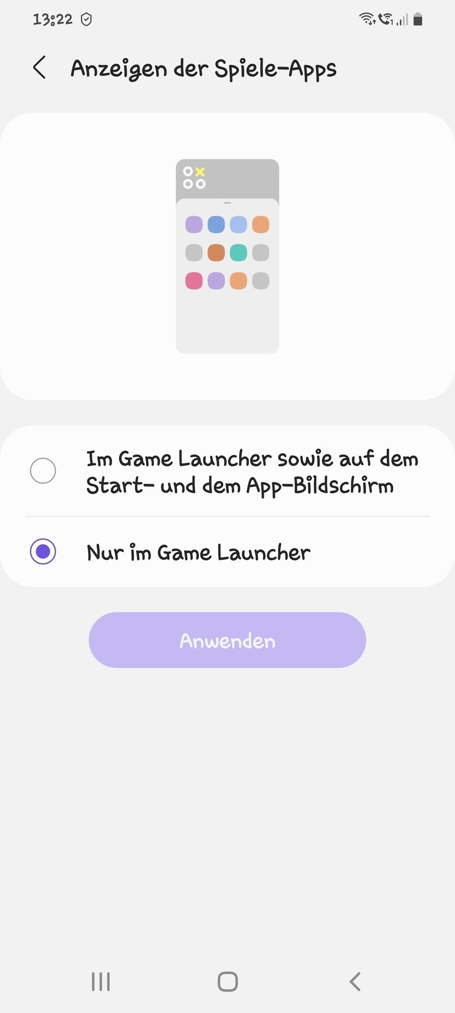

Ist es eventuell eingestellt dass die nur im Gamelauncher auftauchen? wenn das Tab einen hat.

wo finde ich denn diesen Gamelauncher? ist der unter den Einstellungen? ich habe diese ja auch nicht über Samsung Game Launcher gedownloadet sondern über dem Playstore von Google und wenn das so eingestellt wäre müssten dann nicht alle Apps nicht zu sehen sein? warum ist das nur bei den Spielen der Fall und nicht bei den ich nenne es mal Streaming Apps (Pinterest)?

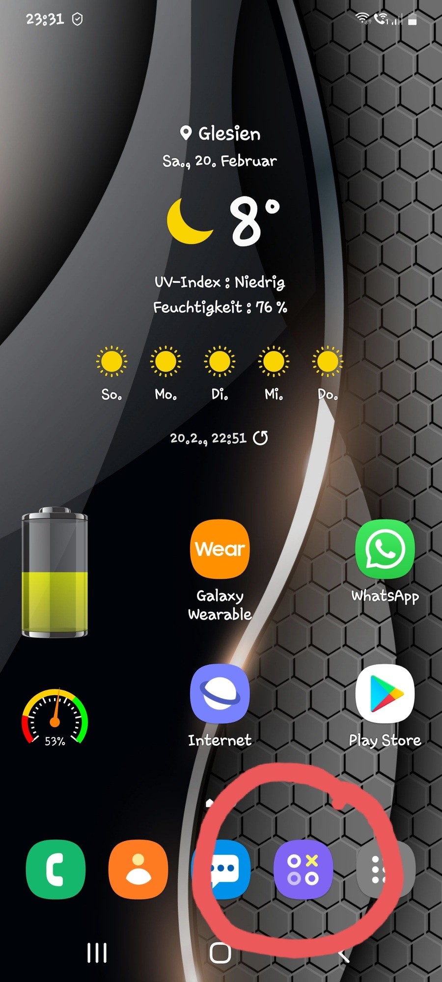

Der Gamelauncher ist wie der Name schon sagt nur für Spiele. Wenn die Option aktiviert ist dann werden alle Spiele automatisch da rein verschoben. Entweder du gibst in der App Suche mal Gamelauncher ein und guckst da rein oder du deaktiviert die oben gezeigte Option. Dann sind die Spiele wieder bei den Apps zu sehen.
So wie auf dem Bild sieht er aus.
