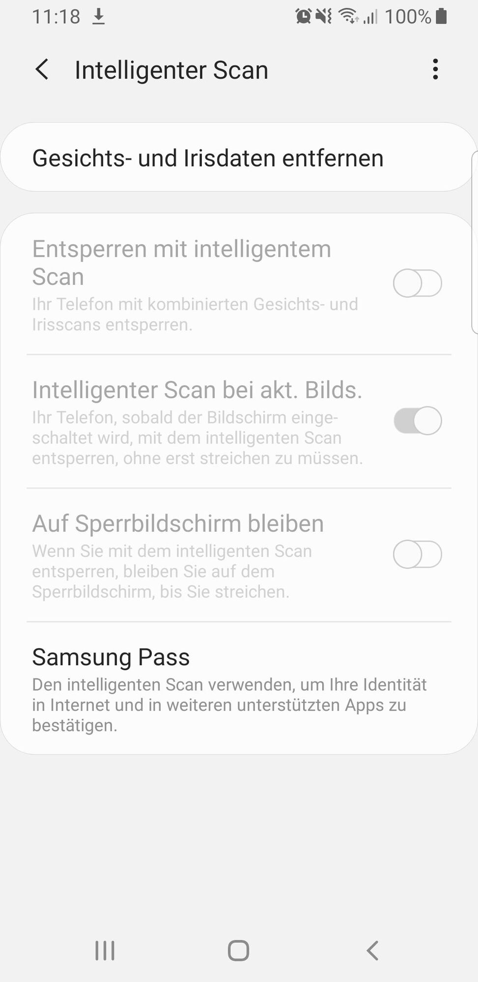

ich habe ein Problem bei meinem intelligenten Scan.
Ich hatte das Feature eine ganze Weile nicht mehr genutzt - jetzt wollte ich es wieder aktivieren.
Gesicht und Iris sind registriert, aber die Option, mit intelligentem Scan zu entsperren, bleibt einfach ausgegraut. Weiß jemand, wo der Fehler liegt?
Ein Neustart hat leider nichts gebracht.
Hey AuraK,
tatsächlich hat sich mein Chef vor einer halben Stunde bei mir gemeldet - es liegt tatsächlich an dem Arbeitsprfol. Da haben wir vor kurzem erst ein neues erstellt, da kennt sich noch niemand so richtig mit aus.
Trotzdem vielen Dank für deine Hilfe und entschuldige die Umstände!

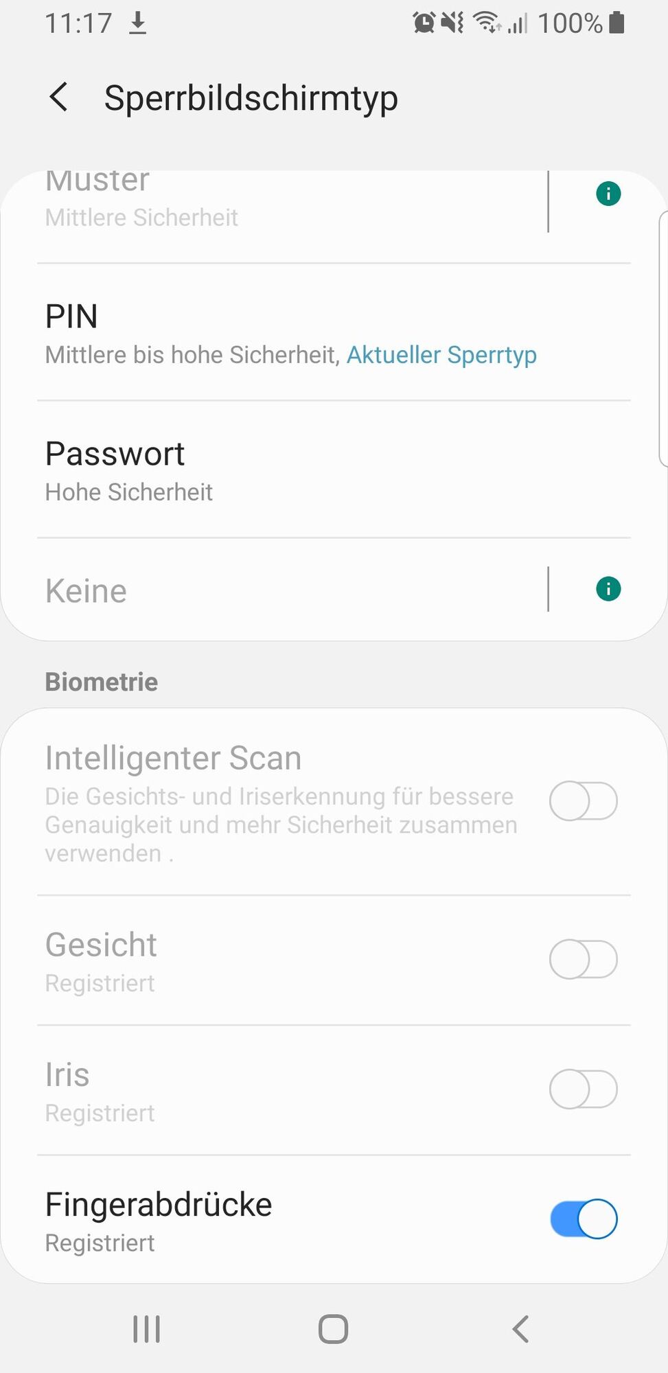

Okay, wenn du möchtest kannst du die Biometrischen Daten mal löschen in dem du die Sperre auf Streichen stellst.
Die Biometrischen Daten habe ich gelöscht. Leider kann ich meine Sperre aber nicht auf Streichen stellen, weil auf meinem Smartphone ein Arbeitsprofil hinterlegt ist, das Streichen (und Muster) als zu unsicher einstuft. Ich muss damit mindestens eine PIN nehmen - auch das Arbeitsprofil deaktivieren hilft da leider nichts.

Hey AuraK,
