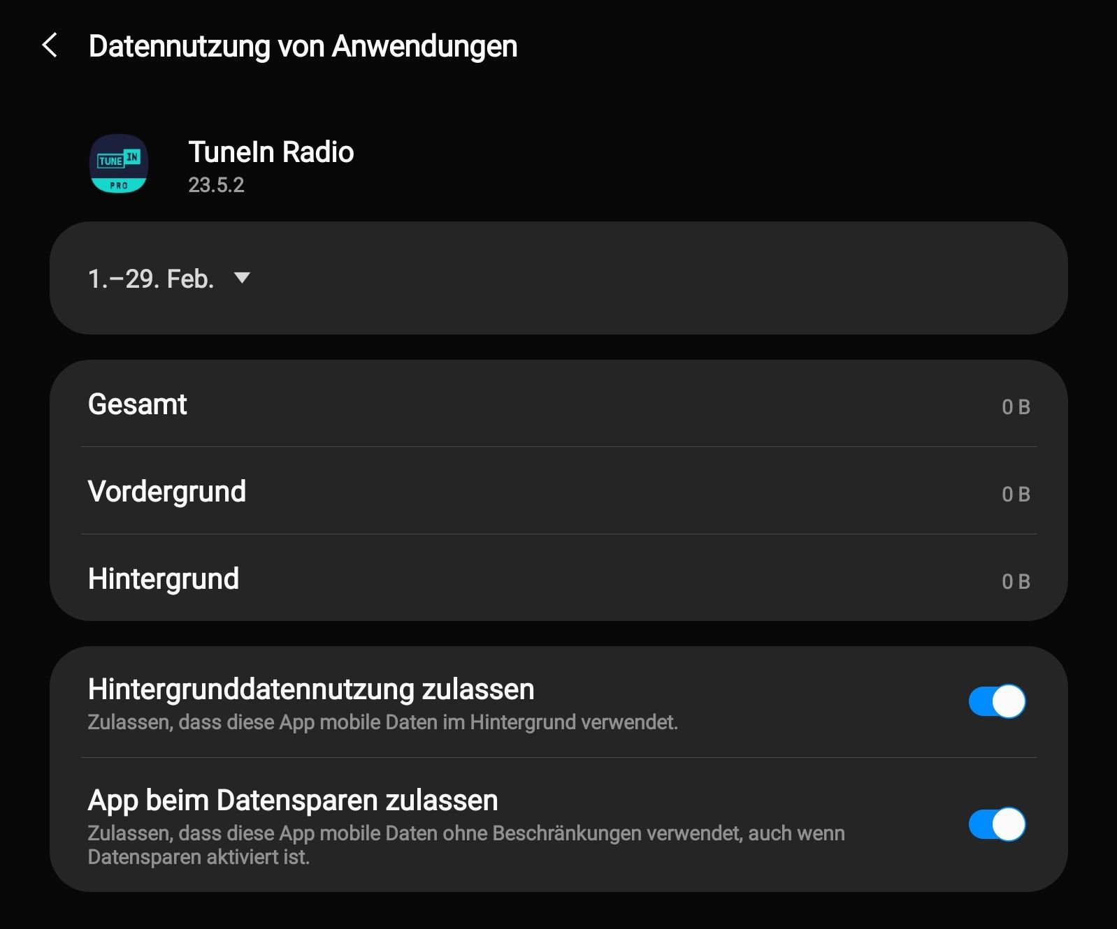

Tunein Radio verwendet im Standby immer 3G. Ich habe schon einiges versucht. Die App läuft im Hintergrund, wenn der Bildschirm aus ist, aber immer 3G und verbraucht mein Volumen. In Deutschland nicht gerade günstig... Mein WLAN sollte verwendet werden da halt günstiger. Das ganze verhält sich auch so auf meinem Tab 6.
Wie schaff ich das WLAN an bleibt. Auf dem Tablet ist Android 9 und auf dem Handy Android 10....
L: @SSD960
Du hast ja diese Radio App.
Halte mal drauf bis App Info erscheint. Gehe dort eben rein.
Jetzt wäre oben gleich Mobile Datennutzung.
Klick da mal drauf und schalte es erst einmal aus, das die App im Hintergrund Datenvolumen verbrauchen darf.
Gehe auf dieser Seite einmal komplett durch.
Jeweils immer einzeln in die Einstellungen dort gehen.
Lösche mal bei Speicher die Cache.
Habe zwei Radio App bei mir. Bei RSH zum Beispiel, kann ich auf dieser Seite unter Einstellungen etwas dort verfeinern.
Hast du zufällig bei Wlan/ Erweitert/ zu Mobile Daten wechseln aktiviert?
Dann würde er bei schwachen Wlan, automatisch auf deine Datennutzung umschalten.
Oder hast du eventuell eine Berechtigung erteilt, das diese App nur Mobile Datennutzung ausführen soll?
Schau hierzu mal
Einstellung
Verbindungen
Datennutzung
Was wäre bei Dir dort eingestellt?

Du hast richtig gelesen. WLAN ist an.... Trotzdem im Standby wird 3G verwendet...
Schalte halt 3G aus wenn du mit Wlan verbunden bist.
Sollte nicht so schwer sein...
\@Erdbeerschrippe
- Hast du zufällig bei Wlan/ Erweitert/ zu Mobile Daten wechseln aktiviert?
Nein.
Den Rest muss ich mir anschauen...
mit der Einstellung geht es. Vorher noch den App Cache gelöscht.
