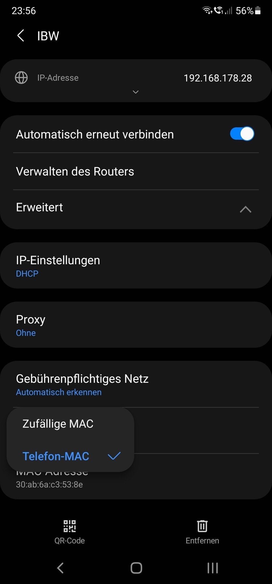

Guten AbendIch bin echt am verzweifeln...Ich habe mir das Samsung S20Fe gekauft aber mein Internet (wlan) ist so unfassbar langsam. Videos laden gar nicht. Ich habe einen Speedtest gemacht. Auf meinem Handy und auf dem meines Sohnes. Bei meinem Sohn alles super aber bei mir kommt bei dem Test nix rum.Hab ich vielleicht irgendwas falsch eingestellt im Handy? Ich verzweifel langsam daran. Es ist im chrome genau so wie beim Samsung Internet Explorer Gelöst! L: Gehe zu Lösung.

Welche WPA Verschlüsselung wird genutzt? WPA2 einstellen und feste MAC vergeben. Dann noch den Netzwerk Cache leeren, alles neu starten und alles sollte gut laufen :nice: :cool:
Ja ich meine WPA2. Ich google mal wie man das macht *1f605.png* Vielen Dank
Das ist easy. Und die Mac gehst du auf die Einstellungen des WLAN Netzes im Handy und sagst Geräte mac verwenden
Klappe mal Erweitert bei Wlan runter und kannst Du uns mal ab dort die Einstellungen erklären :rofl: ?

Also ich habe jetzt nur dieses Mac im handy geändert und wahnsinn *1f633.png* mein internet ist so schnell.... kann es echt nur daran gelegen haben? oder ist es vielleicht nur Zufall jetzt *1f605.png*
