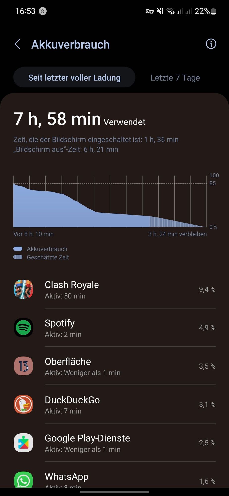

Seit ca. einer Woche habe ich ein neues Galaxy S22 5G und wundere mich etwas über den Akkuverbrauch. Mein Akku leert sich extrem schnell wie ich persönlich empfinde (siehe aktuelle Screenshots der Akkumutzung) und da wollte ich mich mal erkundigen ob es bei euch ähnliche Erfahrungen gibt, da ich die online angegeben Nutzungszeiten von z.B. 5Std. Aktiv und 9Std. Standby bei weitem unterschreite. Man muss dazu sagen, dass ich den Akkuschutz aktiv habe und das Gerät nur auf 85% auflädt aber auch auf 85% der angegebenen Laufzeiten komme ich nie und nimmer.
Freue mich über eine Rückmeldung ob das ein häufigeres Phänomen ist oder ob es ggf. an meinem Gerät speziell liegt.

Es ist nicht normal und es scheint ein Bug des Android 13 Betriebssystem zu sein!
Sie sind nicht der einzige der dieses Problem hat, gehen Sie neben der Serien S22 mal auf die Serie S21 unter Akku und Kamera.
Es gibt etwas für Android 13 und das S21 das sich Wipe Cache nennt, das erfordert da aber das Sie selbiges über USB an einen aktiven PC angeschlossen haben und dann über die seitlichen Funktionstasten sich in das Betriebssystem einloggen und dort einen internen Cache leeren.
OB DIES FÜR DAS A22 EBENFALLS MÖGLICH IST IST MIR LEIDER NICHT BEKANNT, IN JEDEM FALL SOLLTE DER SAMSUNG SUPPORT ÜBER EINEN FEHLERBERICHT INFORMIERT WERDEN.
DIES GILT AUCH FÜR ANDERE NUTZER.
DA SCHEINT ES MIT DEM BS A13 EIN GRAVIERENDES PROBLEM ZU GEBEN, DAS ANSCHEINEND DIE SERIE MODELLE S BETRIFFT.

Um kurz auf deine Punkte einzugehen Spiel war 50min aktiv lief nicht im Hintergrund weiter und hat laut App Info 9% verbraucht seit letzter voller Ladung, während der ca.50 min die das Spiel aktiv war sind aber gut und gerne 25% des Akkus verbraucht worden. Die letzten 7 Tage sind hier leider auch wenig aufschlussreich hier findet sich kein "heimlicher" Verbraucher.

Hey danke für deine info ja aber finde dennoch von 85% auf 22% mit 1h36min DOT ist schon echt ziemlich zügig....
