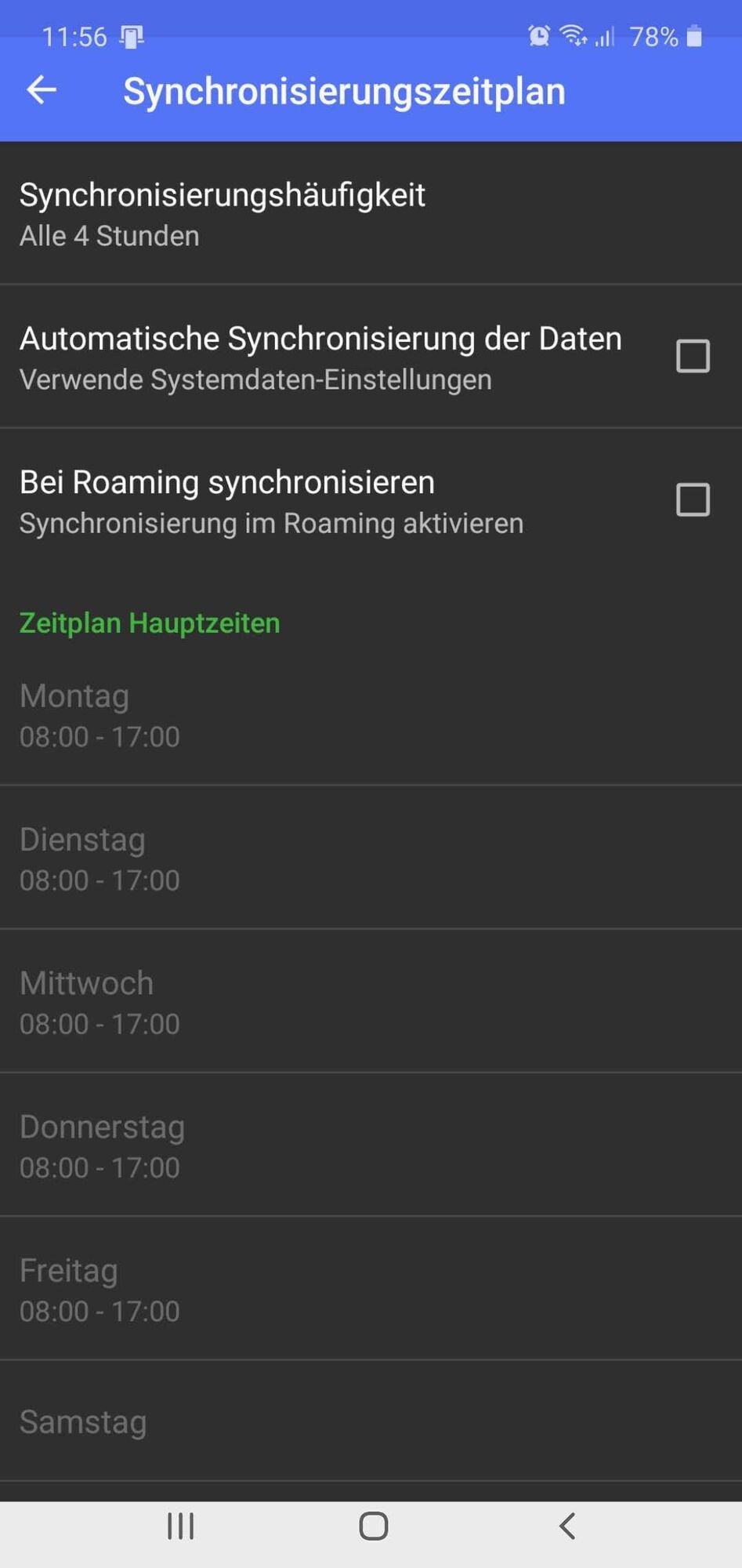

Ich faul ab...ich hatte gerade das Handy in der Hand, ein allseits bekannter Messenger war geöffnet und Punkt 8 Uhr kam der Benachrichtigungston. Ich hatte auch just das Auge auf die Benachrichtigungszeile ganz oben gerichtet: es erscheint kein Symbol, auch nicht kurz. Nice Catch hat nichts notiert, also keine Benachrichtigung aufgefangen.
Es kommt definitiv der Benachrichtigungston, der unter Einstellungen-> Töne und Vibration zu SIM 1 eingestellt ist. SIM 2 gibt es nicht. Der Messenger hat einen anderen Ton. Der ist es also auch nicht.
Ich hab sofort danach mal die Uhrzeit auf 7:59 zurückgestellt und laufen lassen...dann kommt der Ton nicht, es lässt sich also nicht reproduzieren.
Außerdem bin ich mir relativ sicher, dass es die letzten Tage nicht auftrat. Das einzige, was ich gestern am Handy geändert habe, ist ein Widget zu einer Solar App. Vielleicht schmeiß ich die mal komplett runter....
Außerdem schau ich nochmal in der eMail App, ob da irgendwas mit Push in der Hauptzeit oder sowas eingestellt ist. Ich wüsste sonst nicht, wo dieses Punkt 8 Uhr herkommen könnte...
Ist jetzt auch kein Weltuntergang, aber der Ergeiz, das zu finden, ist trotzdem da...

Bin jetzt gerade bei der App "Nine" für eMail, Kalender und Aufgabe. Dort im Kalender gibt es den Punkt "Arbeitszeit". Keine Ahnung wofür das sein soll, aber es steht auf 8 Uhr bis 18 Uhr. Das habe ich jetzt mal geändert. Mal sehen, was passiert. Ebenso steht standardmäßig bei eMail Postfächern das Synchronisieren in der Arbeitszeit auf 8 Uhr bis 18 Uhr. Das ist aber ausgeschaltet und grau hinterlegt, weil ich push nicht nutze, sondern nur beim Öffnen der App synchen möchte. Also die App steht gerade bei mir im Fokus, weil dort an vielen Stellen als Standard 8 Uhr vorkommt. Da klick ich mich nochmal durch nachher und ändere die Zeiten, auch wenn ich das so gar nicht nutze. Aber dann müsste das klingeln zur anderen Zeit kommen und wir haben den Übeltäter...
L: @Schmiddi998
Habe ja ebenfalls ein Note 10 Plus.
Genau, dann wäre es die obengenannte App.
Weil normal finde ich so eine Einstellung hier nicht.
Naja, du hast ja doch schon voll viel gefunden. Denke mal, der Kreis wird immer enger.
