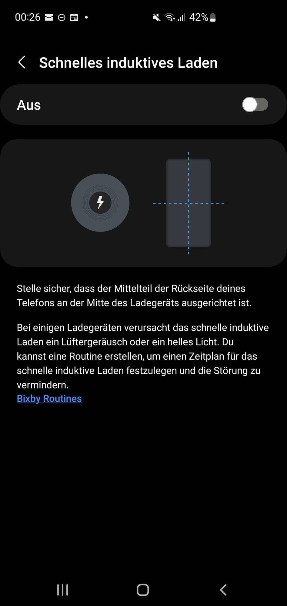

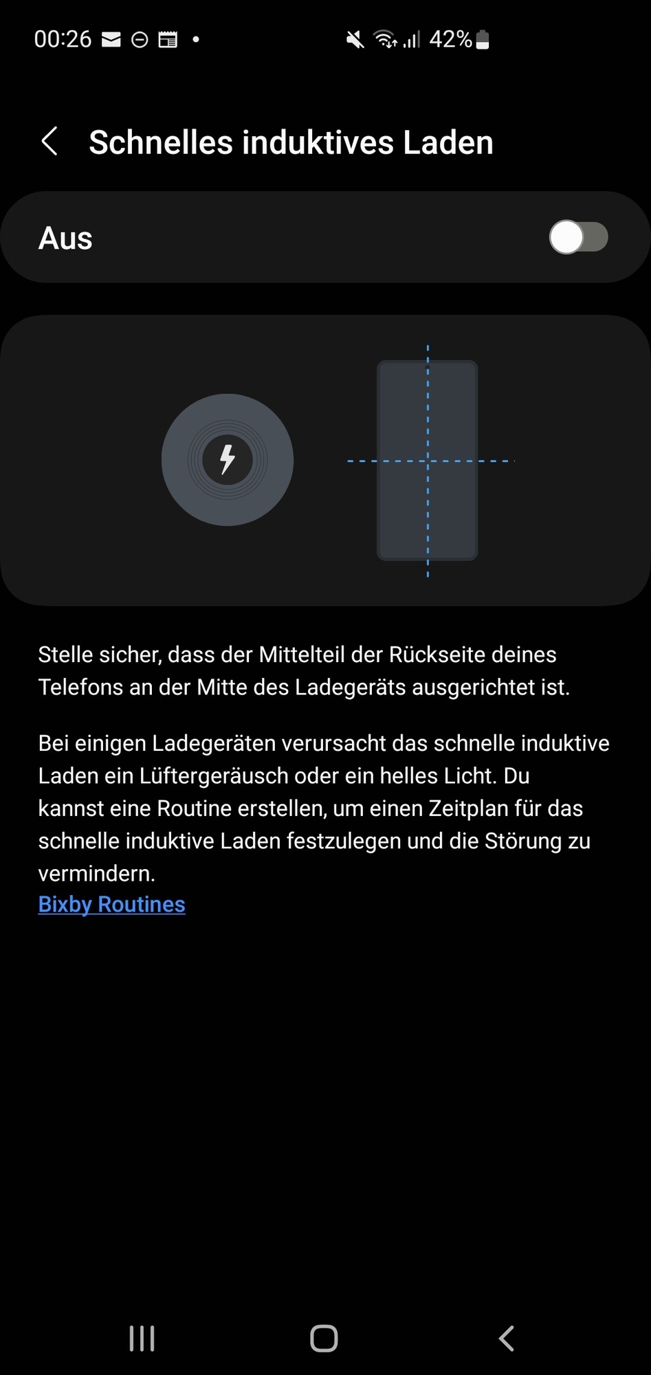

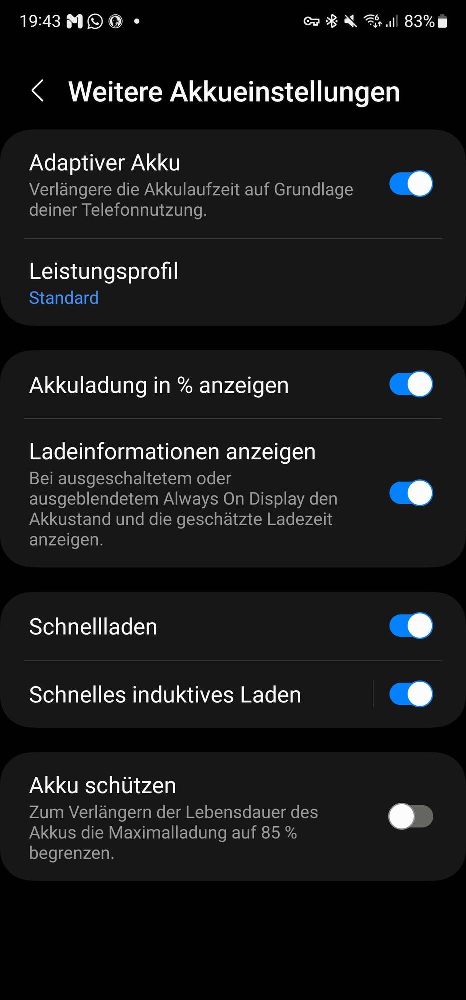

Hast Du es in den Einstellungen aktiviert.???
Ich rede nicht vom schnellladen, sonder das allgemeine Wireless laden geht nicht
schnelles induktives laden = wireless laden. Das wollte "Gino" dir damit ausdrücken und fragen. Ob du dass kabellose Laden in den Einstellungen auch aktiviert hast.
Ja ob schnell oder normales Kabelloses Laden geht nicht. Samsung meint das Gerät muss zur Reparatur...m
Ok. Dann hoffe ich für dich das die Reparatur schnell und erfolgreich über die Bühne geht. Ist ja ein relativ neues Gerät. Da sollte sich Samsung ins Zeug legen.
Die Samsung Smartphones laden auch induktiv wenn das nicht aktiviert ist. Dauert dann halt nur länger.
Ihr seid da auf dem Holzweg. Die Smartphones laden auch induktiv wenn der Schalter nicht aktiviert ist. Das dauert halt länger, dafür aktiviert sich der Lüfter des Ladepads nicht.
