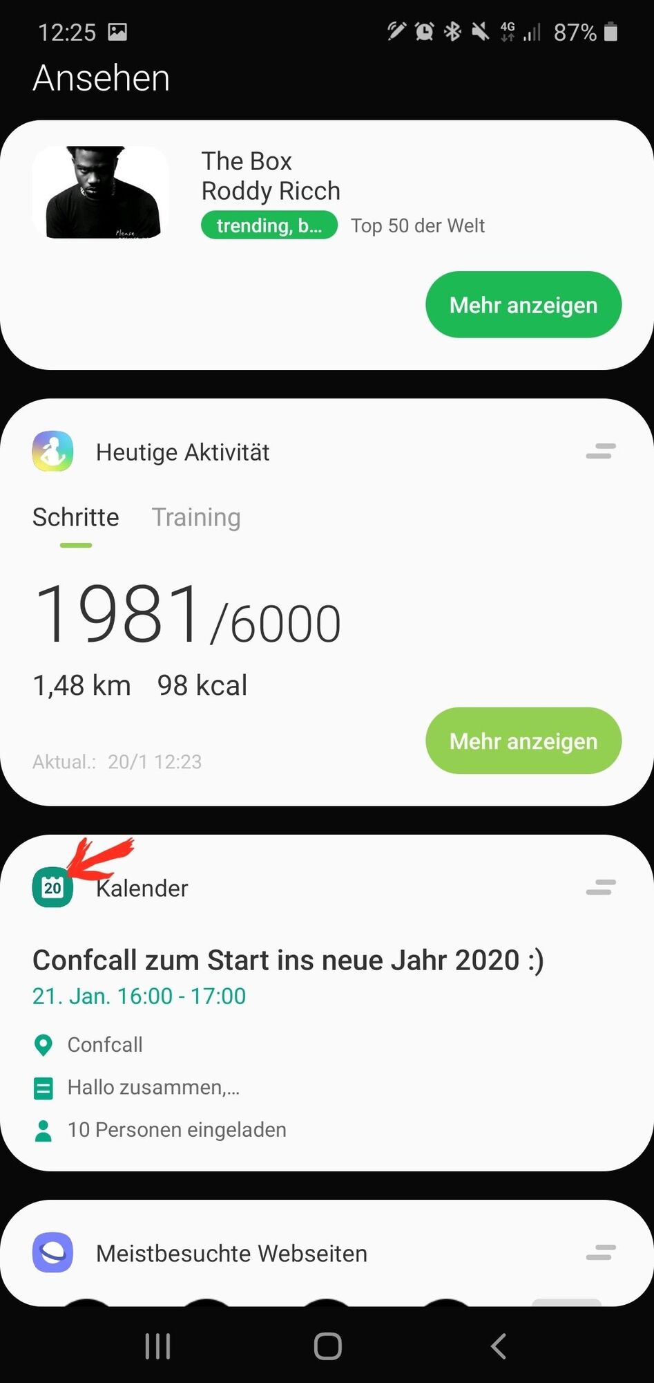

    ich denke im Kalender auf der Uhr oder in Bixby auf dem Handy direkt das zu machen wäre die schnellste Lösung für Dich.
    Einfach auf das Kalender-Symbol (siehe Screenshot) drücken und Termin eintragen.
    Ich hoffe es war so in etwa gemeint...

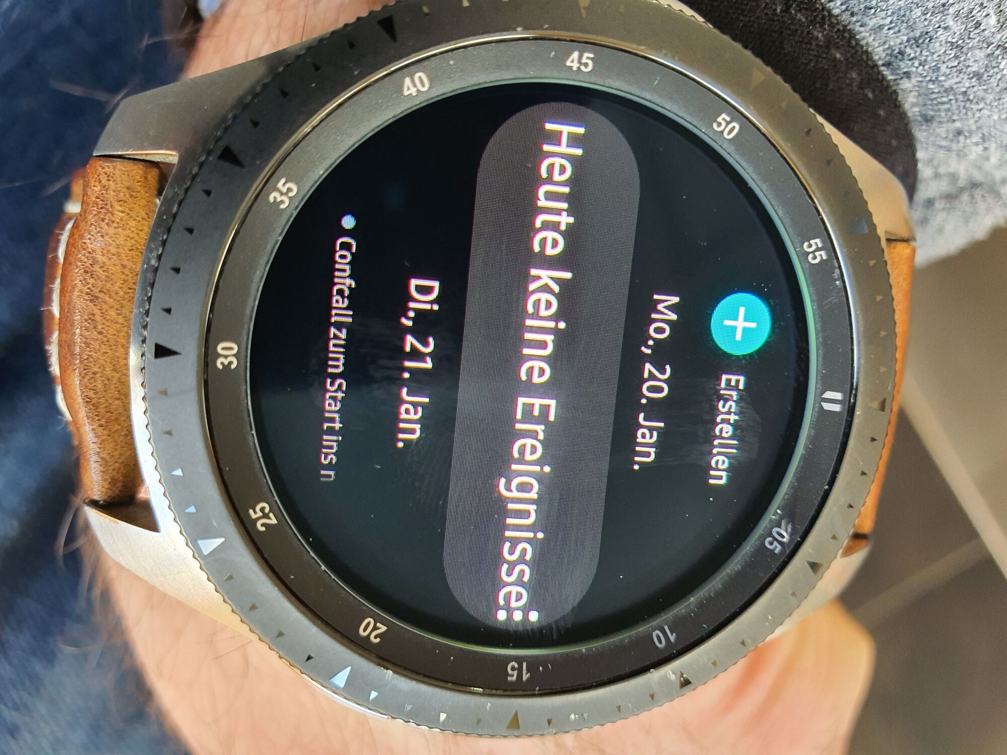

    Auf der Uhr geht das folgendermaßen:
    Einfach im Kalender auf "erstellen" .. Der Rest ist selbsterklärend. Der Termin wird dann mit Deinem Kalender auf dem Handy synchronisiert.
