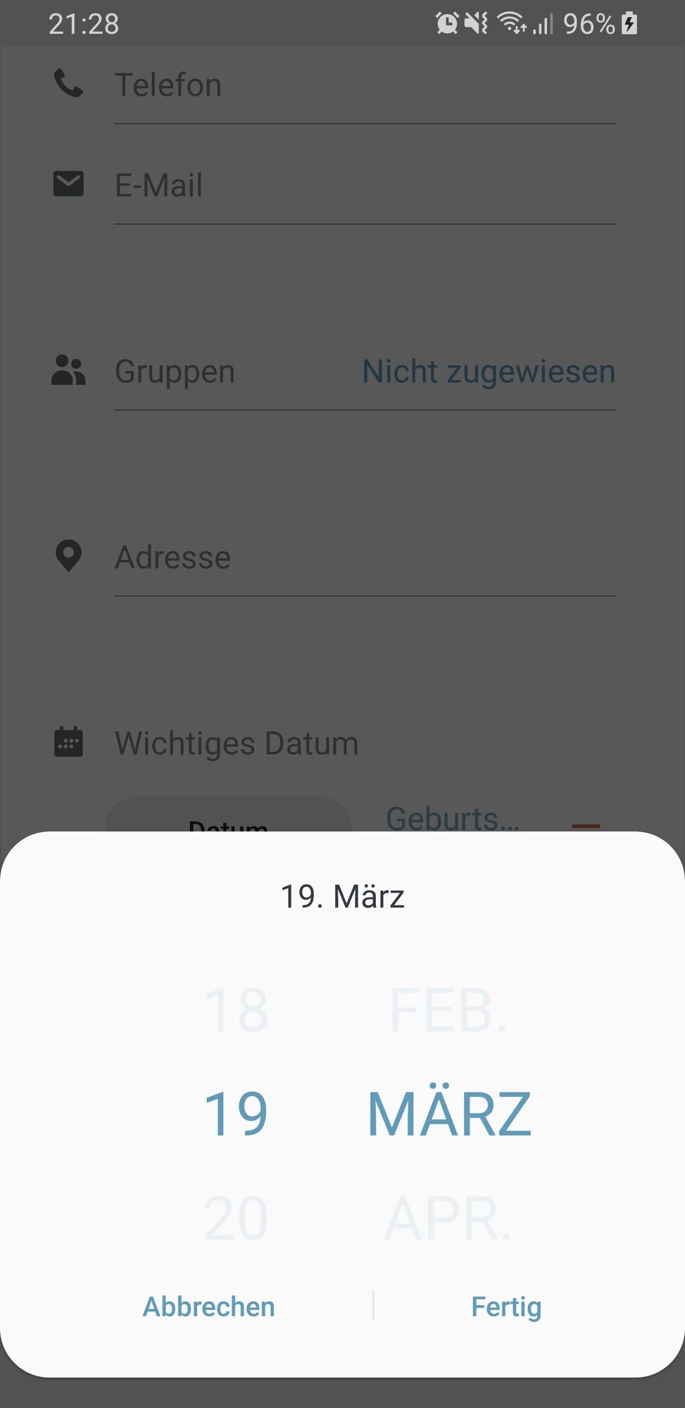

Was aber seitens Samsung gar nicht geht ist, dass man bei einem Kontakt nichtmal mehr das Geburtsjahr eintragen kann. Was kommt als nächstes? Nur noch den Monat angeben?

@lars7861 schrieb: Was aber seitens Samsung gar nicht geht ist, dass man bei einem Kontakt nichtmal mehr das Geburtsjahr eintragen kann. Was kommt als nächstes? Nur noch den Monat angeben?
Es ist problemlos möglich, auch das Geburtsjahr in den Kontakten hinzuzufügen.

@Shaeggy13 schrieb:Hallo Lars Das ist mir auch aufgefallen, dass man nicht mehr überall auch noch das Jahr eingeben kann. Finde ich extrem schade. Man möchte doch wissen, wlcher Geburtstag das es ist. Ich kann mich nicht an alle Jahrgänge meiner Kontakte erinnern. Vielleicht kann dir Razie hier auch helfen? Viel Glück
Mir ist leider nur die Möglichkeit in Verbindung mit den Kontakten bekannt. Dich in einem vorigen Post mit Screenshot erklärt habe.
Bzw mit einem direkten Eintrag im Kalender.
Ich habe ausschließlich meine Kontakte vollständig ohne Abhängigkeit von Google direkt auf dem Telefon .
Sichere diese regelmäßig . Dass ich diese im Fall der Fälle durch Google sync bzw der exportierten .vcf Kontakte Datei wiederherstellen kann.
Bei Kontakten die direkt auf dem Telefon gespeichert sind ist es dann auch problemlos möglich, so dass auch das Geburtsjahr mit angegeben werden kann.
