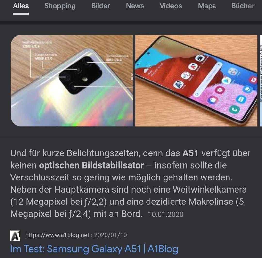

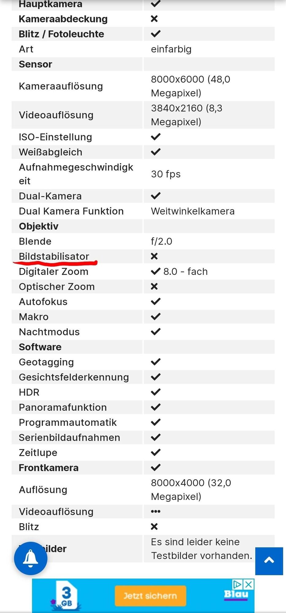

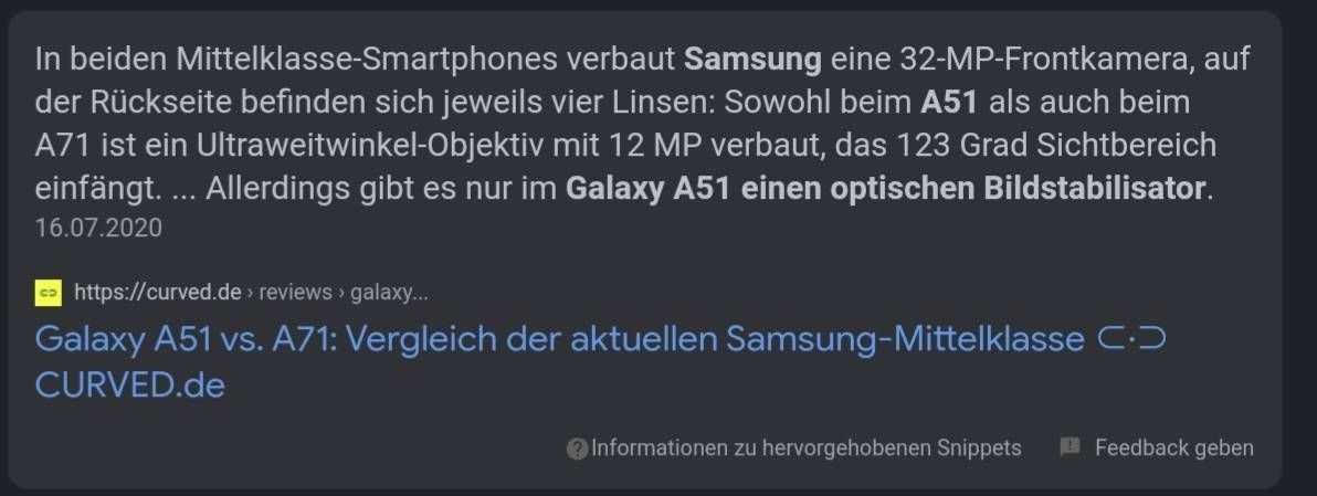

Das A51 hat soweit ich weiß keinen optischen Bildstabilisator, das ist alles nur Digital.
Doch, es hat einen. Aber das A71 nicht.

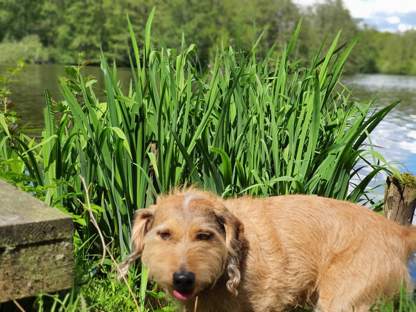

Meine Kinder sind groß, habe aber einen Hund.
ProModus. Da kann ich mich nicht mit anfreunden. Voll dunkel und eher bescheiden.
Licht okay, etwas schattig.
Aber mehr schaffe ich nicht.

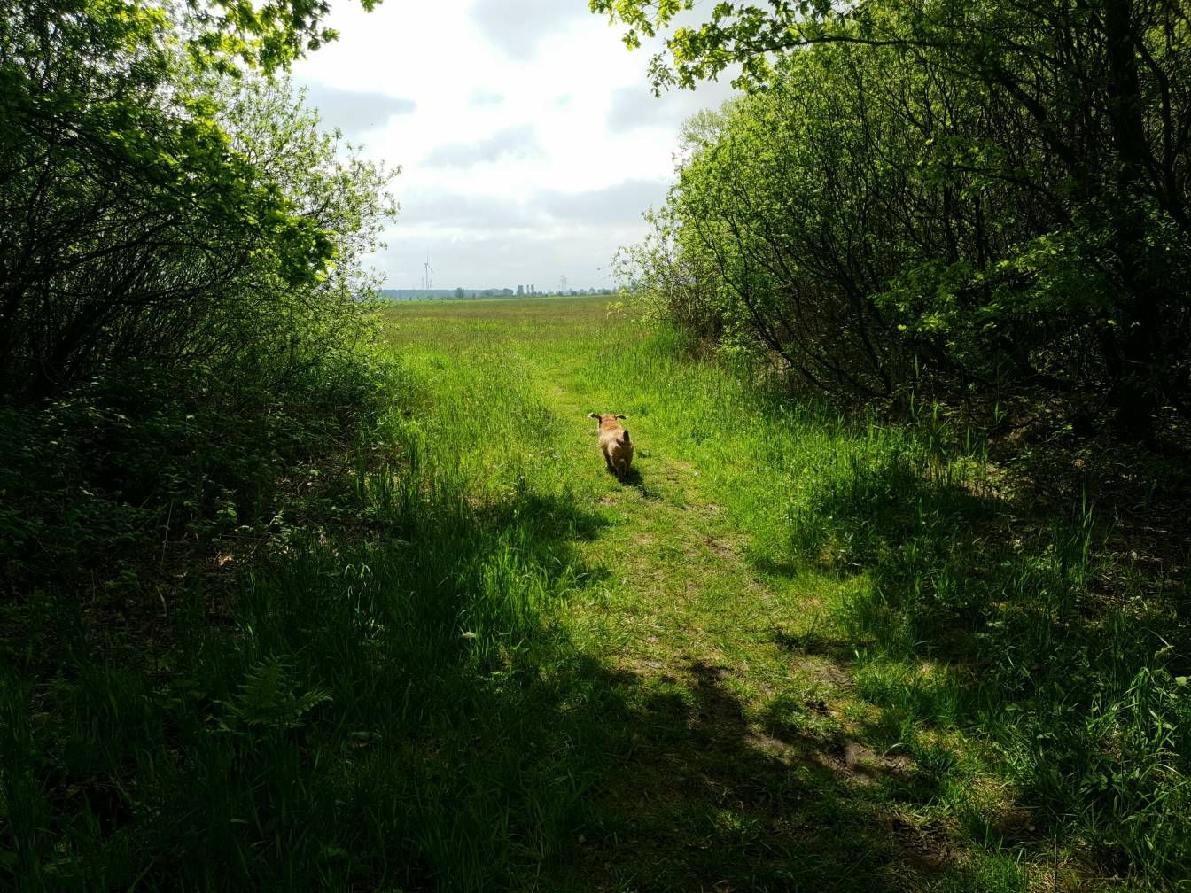

Zweites Bild. Leichte Drehung des Hundes.
Egal was man hier schreibt, habe selber viel probiert. Für mich ist es letztendlich okay und komme damit zurecht.
Letztendlich mache ich Serienbilder.
