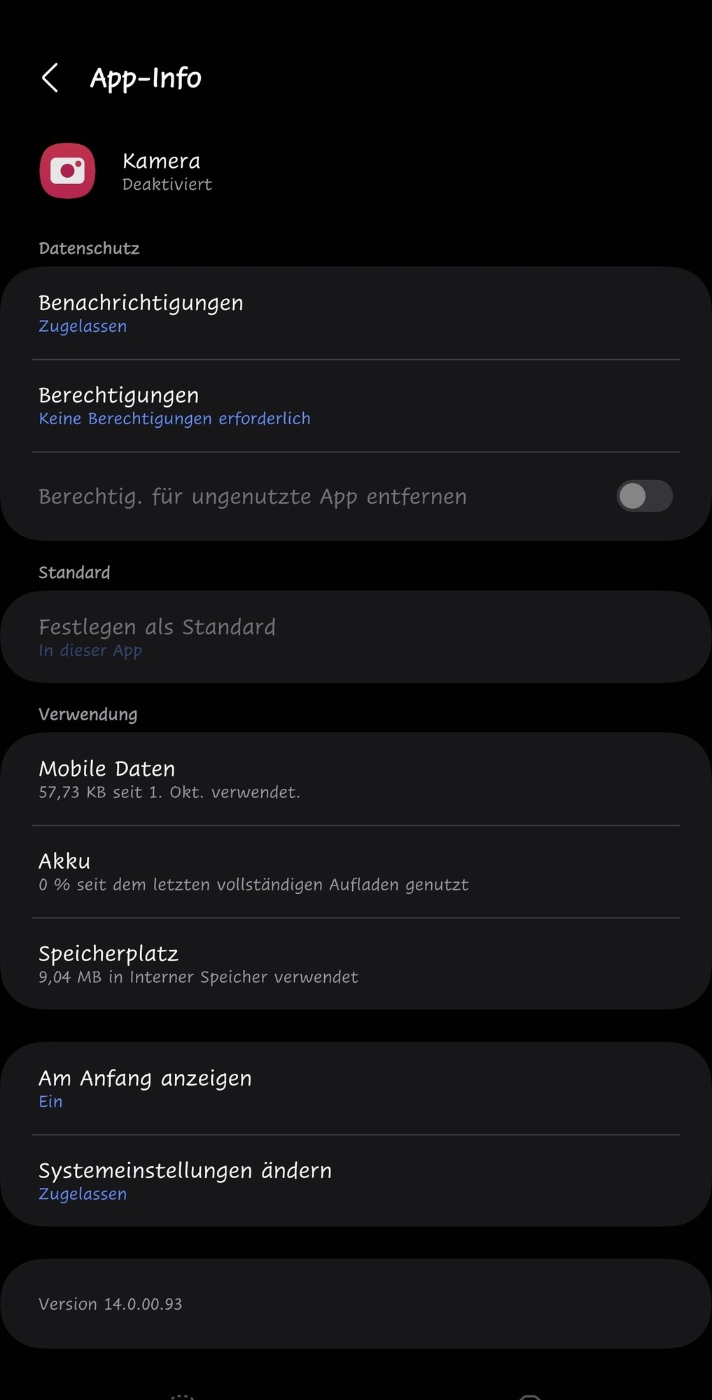

Hi,  hatte eben ein Update der Camera-Assistant App...
Jetzt kommt das Problem:

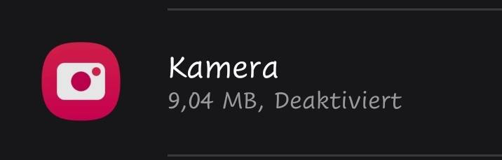

Kamera lässt sich nicht mehr öffnen, unter Apps ist die Anwendung deaktiviert, und kann auch nicht mehr Reaktiviert werden. Andere Apps können nach wie vor alle Kameras nutzen, nur eben die Kamera-App zum Fotos machen nicht mehr.
Hat jemand Lösungsansätze? Hab eigentlich echt keine Lust mein Gerät zurück zu setzen.
Wipe Cache hat nichts gebracht und Repair apps funktioniert ja seit Android 14 eh nicht mehr

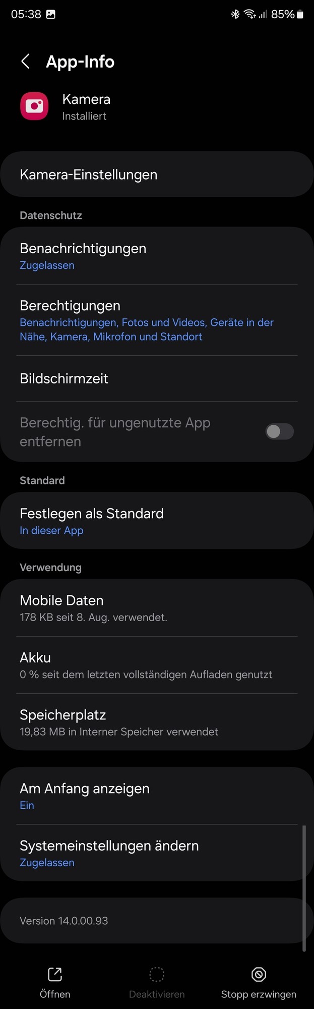

Die App kann man eigentlich nicht deaktivieren, siehe ganz unten in der mitte.
Was steht da bei dir?

Es gibt keine Kamera app mehr. Ich muss, um Infos über die app zu wollen in den Einstellungen, Apps, und Kamera schauen

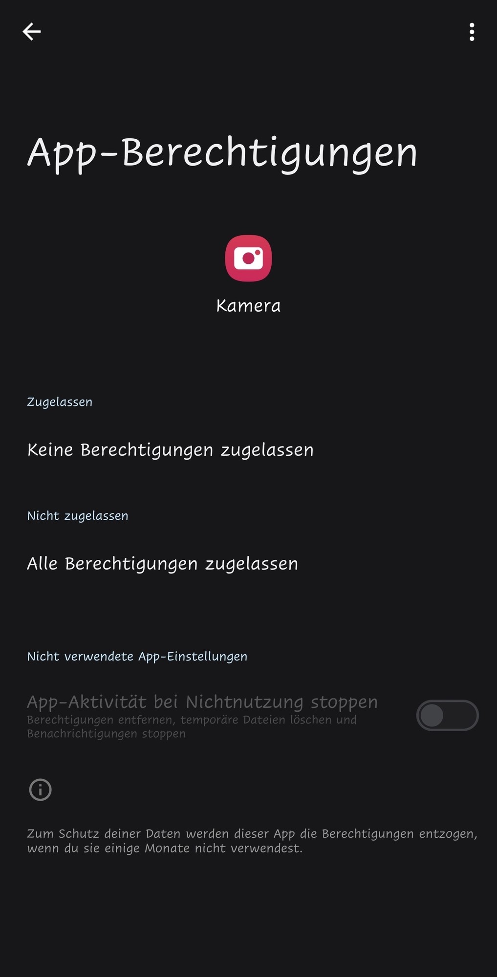

Cache löschen und daten löschen kann ich nicht, da diese Buttons ausgegraut sind

L: @all ich konnte das Problem lösen, indem ich in den Einstellungen, unter Apps die Voreinstellungen zurückgesetzt habe. Müsste zwar alles neu einstellen, aber hat geholfen. Dennoch danke an alle für eure Hilfe!!!
