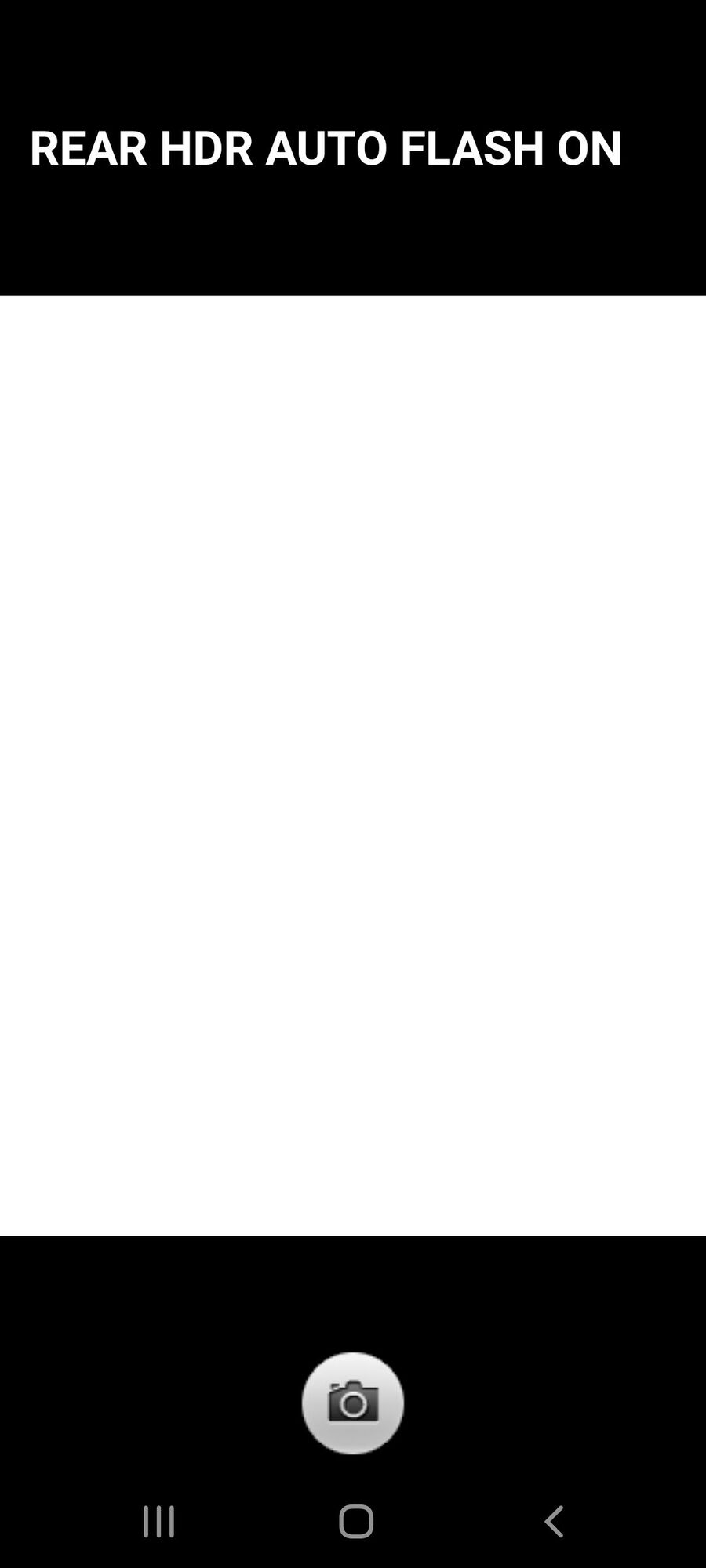

Ich habe folgendes Problem. Wenn ich die Kamera öffne bleibt der Bildschirm weiß. Lediglich wenn ich die Vergrößerung auf 0,5 stelle kann ich ein Bild machen. Das fotografieren aus WhatsApp ist gar ich möglich. Vielleicht hat jemand ein Tipp für mich *1f605.png*

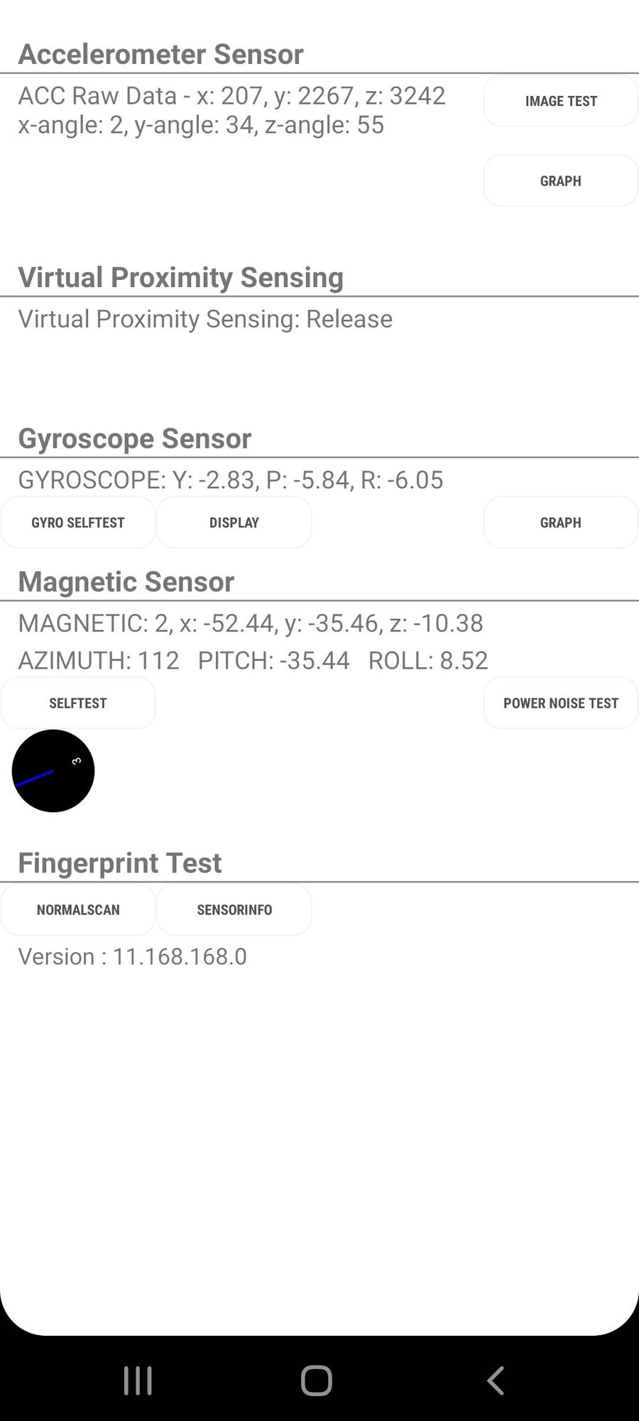

Öffne mal über *#0*# in der Telefon App den Sensortest und schaue was die Kamera dort macht.

Sieht aus, als wenn die "Standartkamera" defekt ist. Dein Handy besitzt sicherlich mehrere Objektive. Bei 0,5 ist es die wohl für Weitwinkel, deshalb geht auch ein Foto.
Also so sieht das beim sensor aus*1f605.png*
Du solltest dort bei der Kamera nachschauen, die wird auch als Sensor behandelt. Ist ein eigener Menüpunkt. Das heißt bei mir Megakamera.
Dann ist die Kamera Hardwaremäßig defekt, da müsstest Du den Support kontaktieren.
