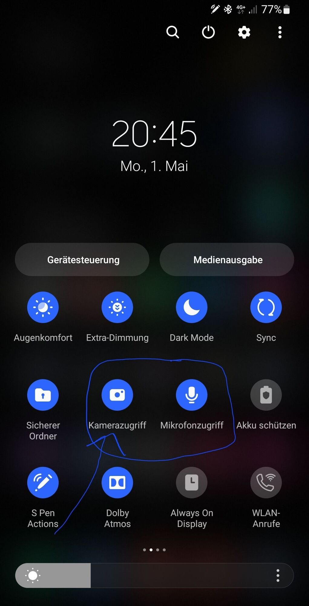

Fahren Sie die Taskleiste herunter und überprüfen Sie, ob Sie die Funktion zum Schließen der Kamera von der Taskleiste aktiviert haben. In der neuesten Version gibt es eine Funktion zum Sperren der Kamera und des Mikrofons, um die Privatsphäre zu erhöhen

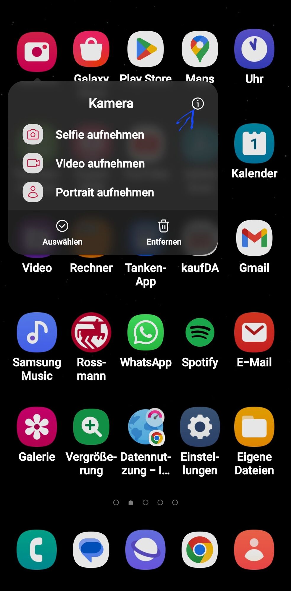

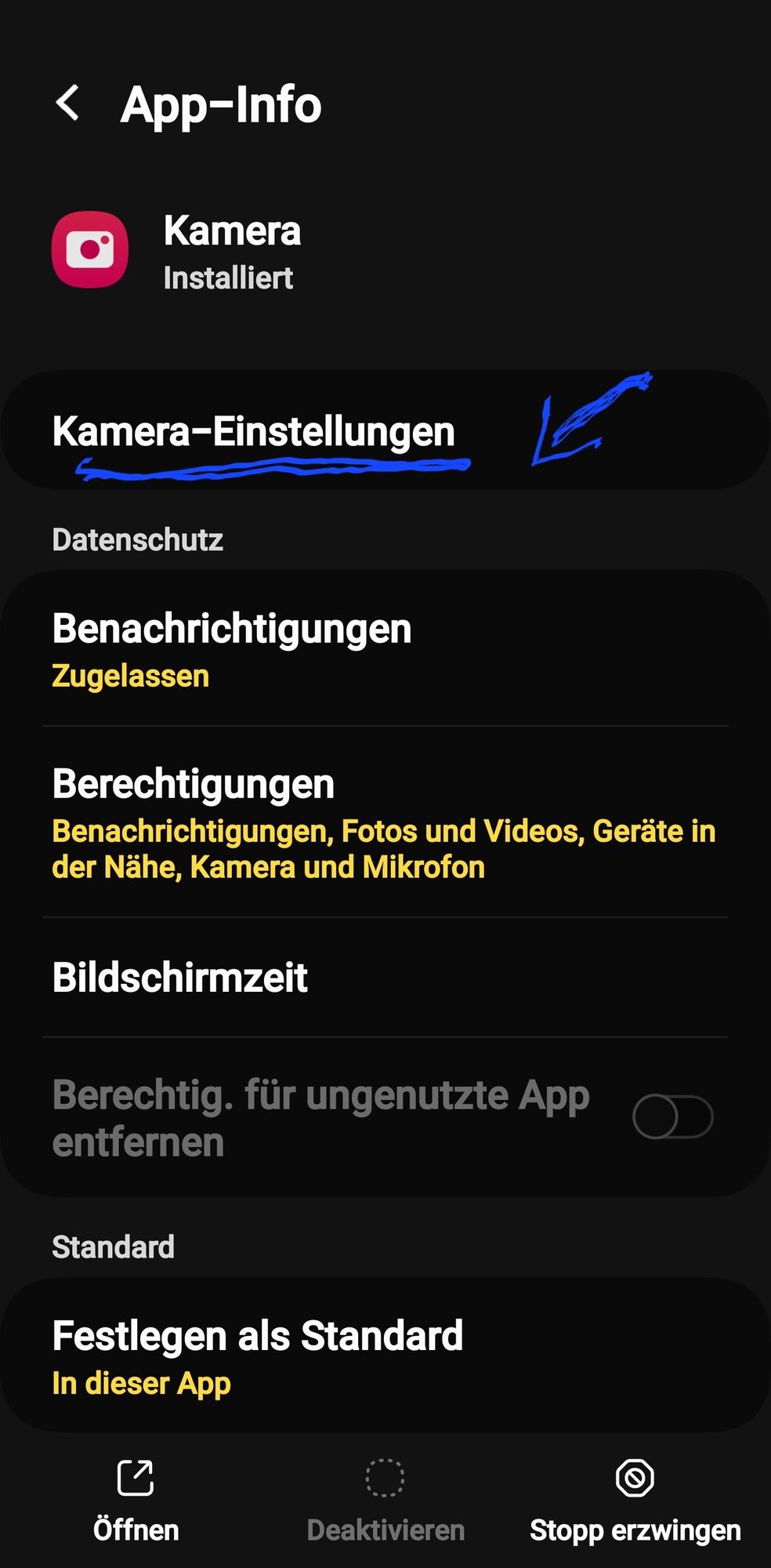

Hier
Tippe 2sec. auf das Kamera Icon ,dann auf das I und dort Einstellungen
