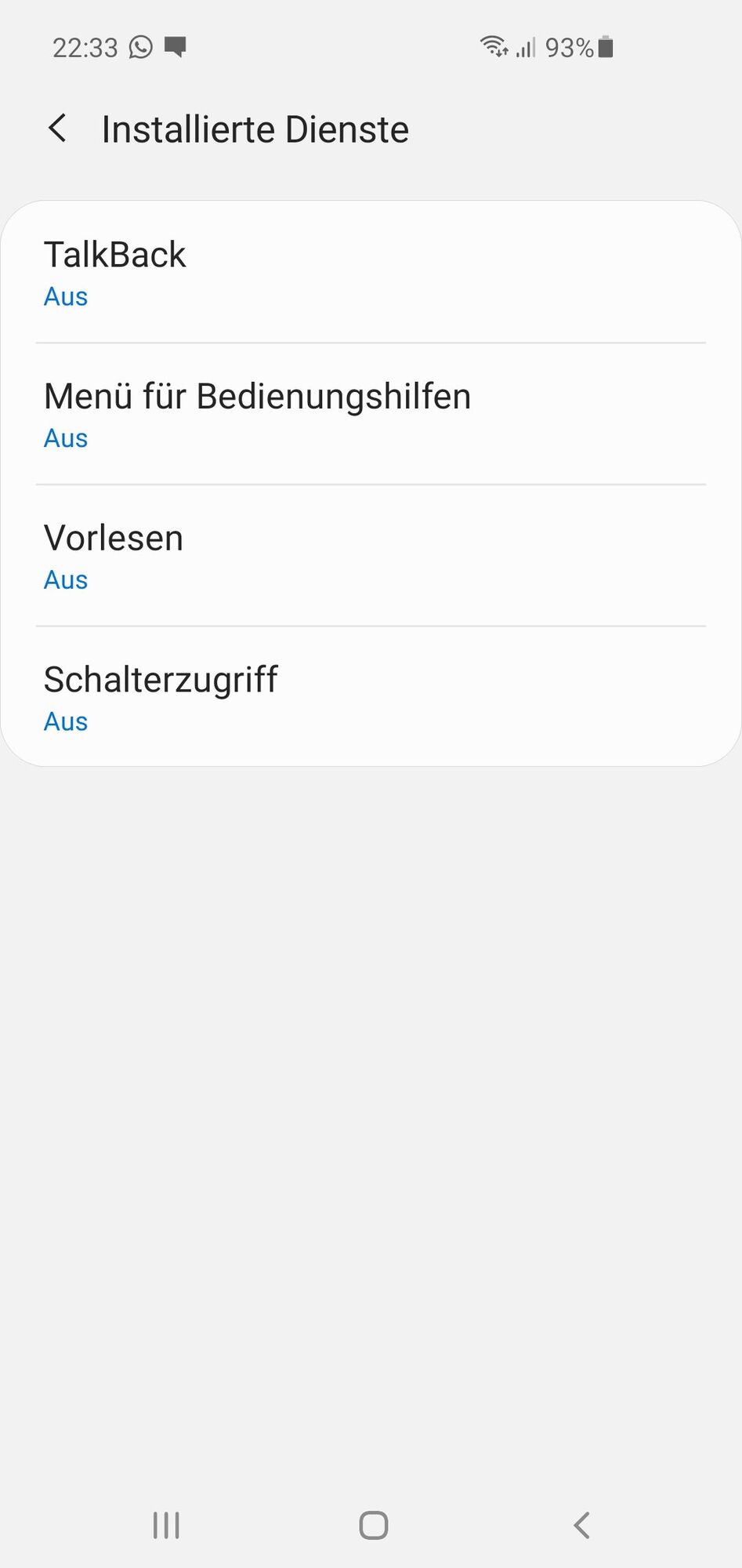

Einstellungen.
Eingabehilfe.
Installierte Dienste.
Wer ist dort unterwegs?
Gleich oben in einer anderen Schrift ( blau) , was steht bei Dir?

Was war unter Eingabehilfe?
Installierte Dienste?
Stört dort irgendwer?
Da du schon auf Werkseinstellung zurückgesetzt hastm, glaube ich nicht an Software oder App Fehler.

Witzig, ich hatte doch mal so ein ähnlichen Fall gehabt. Da war die Kamera auch so wie bei Dir.
Schiete, weiß nicht mehr wo es war.
Dieses TalkBack ist ja eigentlich gar nicht mehr aktuell.
Irgendwie hast Du etwas, was es mal vor Jahren aktuell war.
Es ist irgendwie dort der Fehler.

Bei Eingabehilfe, stand oben dort irgendwie etwas?

Also, solltest Du tatsächlich so eine App haben, die diese LED ersetzt, ist das der Störenfried.
Da Du ja TalkBack drauf hast, diese App bringt dieses mit.
TalkBack gibt es so nicht mehr.
Versuche diese App zu deinstallieren.
Mache immer Handy Neustart.
Ich habe nun alle Lösungsvorschäge durch. Diese Talkback App konnte ich übrigens nicht finden. Vielleicht ein Überbleibsel, das ich mit dem Backup aufgespielt habe. Keine Ahnung.
