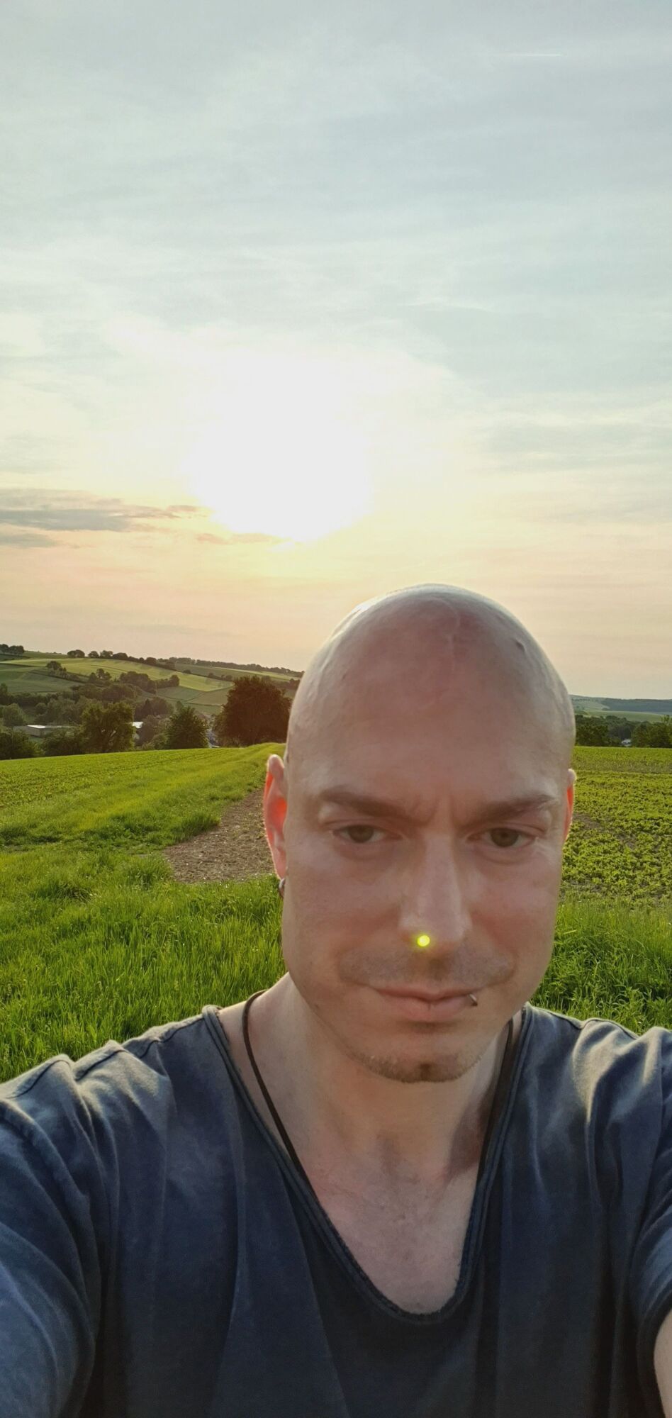

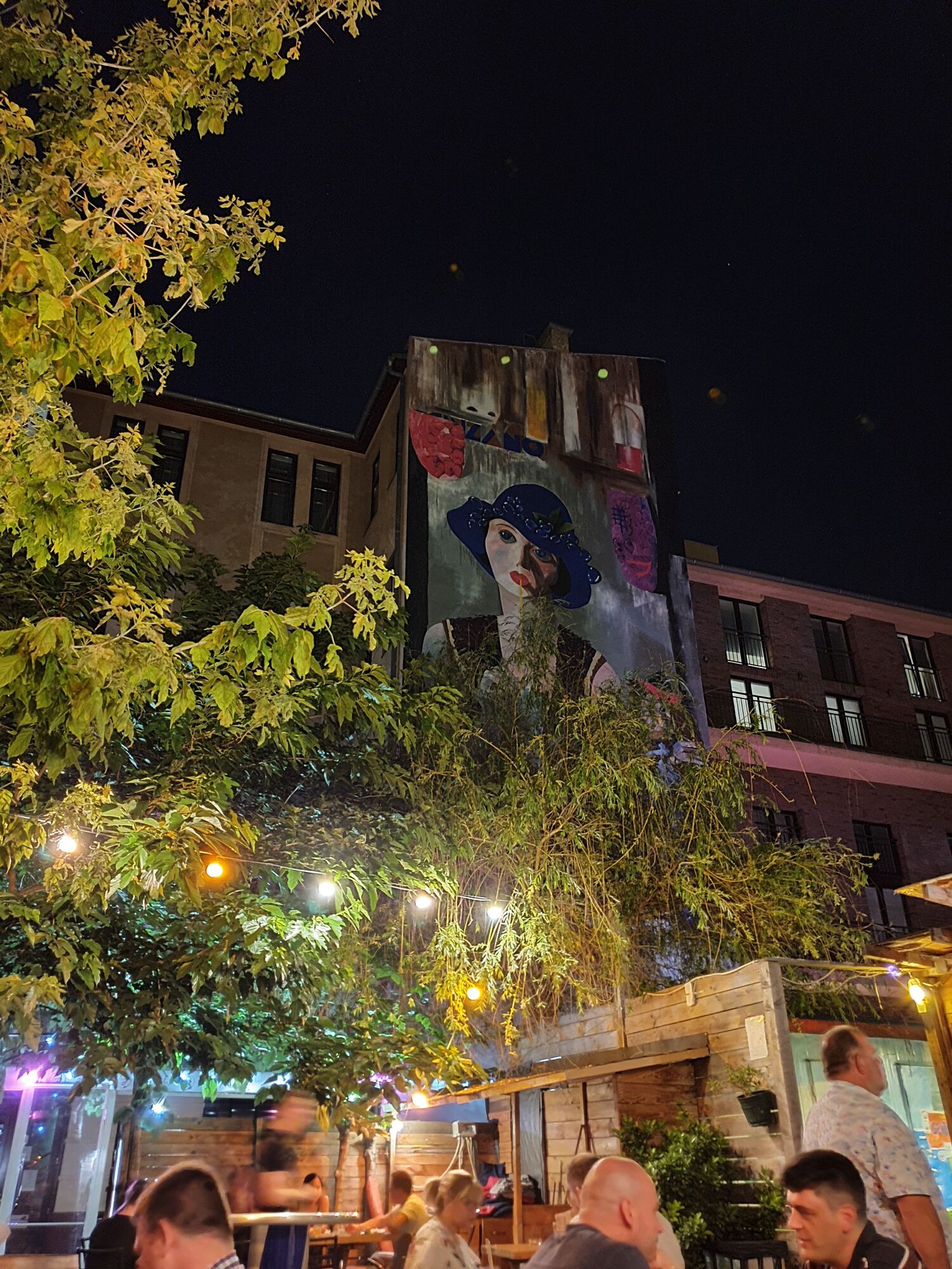

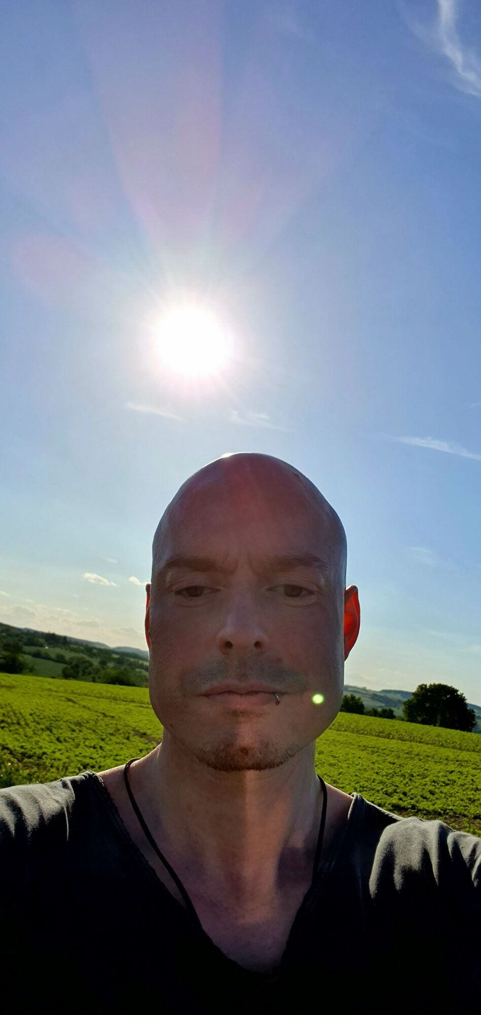

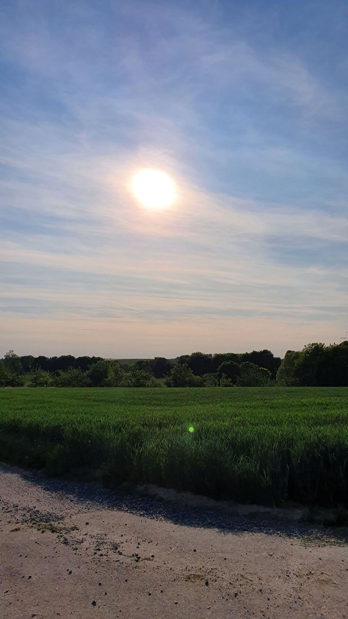

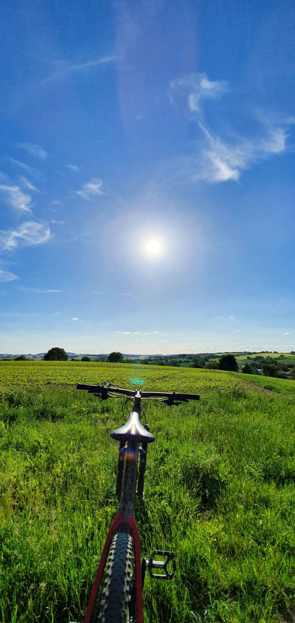

Hey, habe ich gemacht. Die Ki - Szenenoptimierung, HDR, Effekte, Filter ein/ausgeschaltet in den Pro Modus gegangen, spielt alles absolut keine Rolle. Auch mit Case, oder ohne spielt keine Rolle (dachte wegen der Spiegelung auf dem Gorillaglas). Mir kommt es so vor, dass da eine Lichtbrechung in den Linsen stattfindet, also rein mechanisch die Problematik. Nervt halt total, wenn man da aufpassen muss, dass da nicht irgendwo ein Fleck auf dem Bild ist! Ich kann den Fleck ja auch ohne Probleme steuern (mit verändern der Kameraposition) wie Du auf den Bildern sehen kannst. Wenn ich die internen Einstellungen verändere, ändert sich da gar nichts.
Die Bilder hier, sind ohne Case, mit HDR & Szenenoptimierung ein, kein Filter, kein Effekt aufgenommen. Eine Veränderung dieser Gegebenheiten macht den Fleck nicht weg!

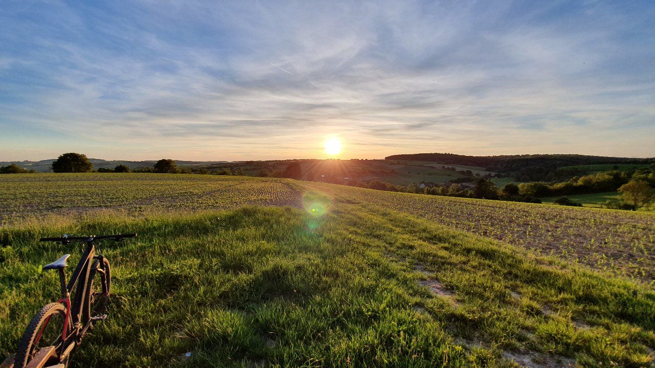

Ich glaube nicht, dass das Problem am Sensor liegt. Wäre das der Fall, wäre der "Fleck" immer an der gleichen Stelle. Bei mir bewegen sich die "Flecken" in Abhängigkeit der Winkel in der das Licht einfällt. Und wenn nicht nur die Sonne die Lichtquelle ist, sondern Lichter dann habe ich auch entsprechend mehrere Flecken.
Ein Beispiel könnt ihr im beigefügten Bild sehen (mit 4 Flecken entsprechend der 4 Lichter).
Außerdem bin ich mit einem Freund unterwegs, der ein nagelneues A40 hat. Der hat genau das gleiche Thema, allerdings nicht so deutlich. Deshalb gehe ich davon aus, dass das ganze durch Reflexionen zwischen dem Glas über die 3 Linsen und der Linse selbst verursacht wird.
Ich frage mich, ob diese Beeinträchtigung durch Software verringert werden kann.
Das sind Linsenreflexionen.
Das ist ganz normal wenn man die Linse in Starke Lichtquellen wie zb die Sonne hällt.
Abhilfe schaft da nur, den Winkel vom Smartphone zur Lichtquelle ändern oder eine Sonnenblende auf das Smarti machen.
