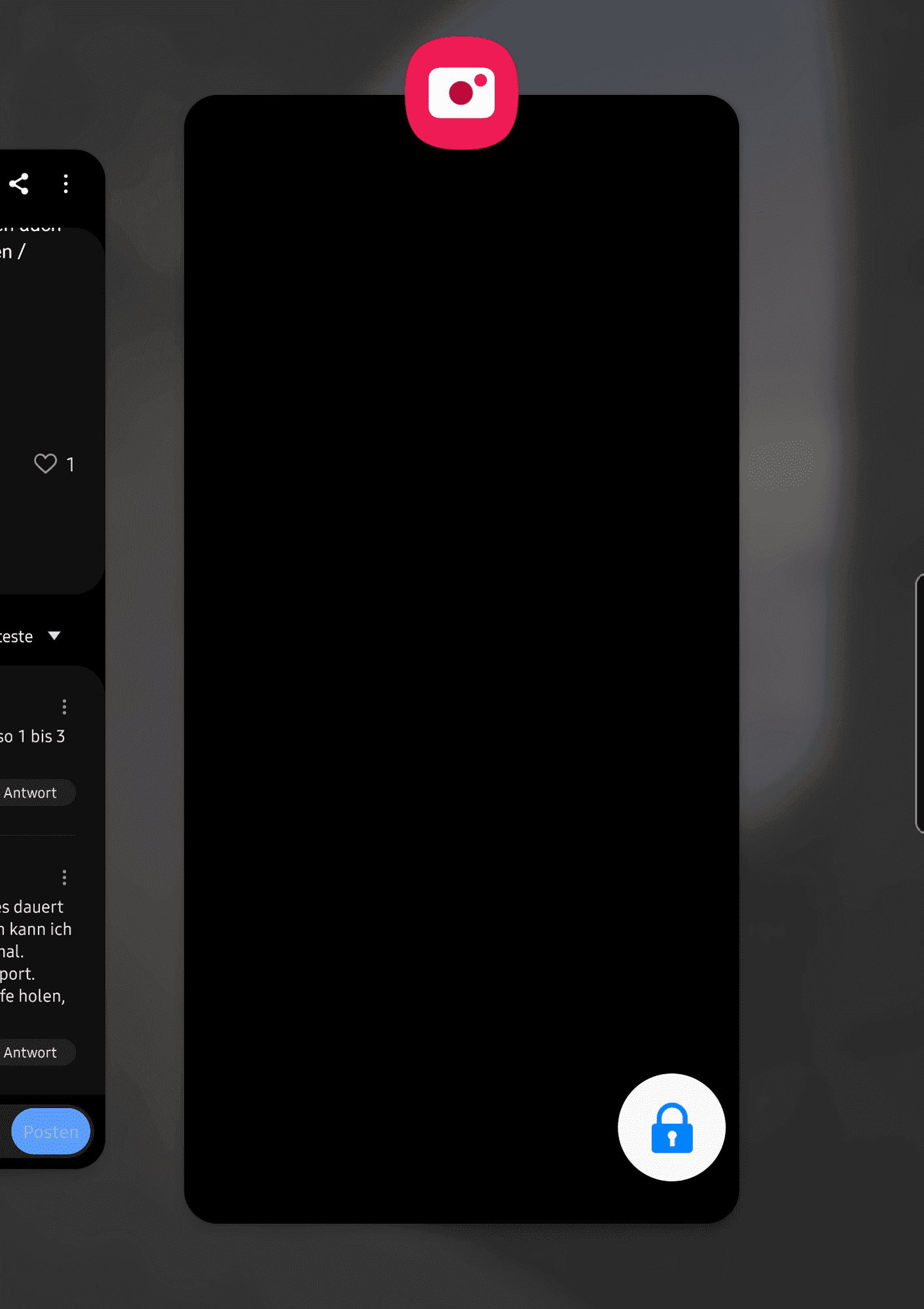

Wenn ich die Kamera App starte dauert es jedes mal 2-3 Sekunden bis man sie tatsächlich verwenden kann.
Bis dahin ruckelt es stark, im Vorschaufenster werden vielleicht 3 Frames pro Sekunde angezeigt.
Dieses problem wird in vielen anderen Foren auch schon beschrieben. Zurücksetzen der Daten / Cache löst das problem auch nicht.
Ja ist bei meinem Galaxy A51 auch so. Es dauert so 1 bis 3 sekunden dann ist es wieder normal
Ich habe zwar kein S20 sondern ein Note10 und es dauert auch bei mir ein paar Sekunden, aber das Ruckeln kann ich so nicht bestätigen. Ist auch bestimmt nicht normal.
Damit wendest du dich vielleicht mal an den Support. Hier auf der Members Seite, ganz unten unter Hilfe holen, kannst du das direkt machen.
Vielleicht verbessert es die Situation, wenn die Kamera App im Speicher gehalten wird
Auf meinem Note 10+ ist die Kamera SOFORT nach dem Start der Kamera App einsatzbereit.
Ich habe es inzwischen einigermaßen in den Griff bekommen.
Szene Optimizer, QR Code Scannen, Bildvorschläge, Dokument Scannen deaktivieren. Ohne diese Optionen ist die Kamera deutlich schneller einsatzbereit
