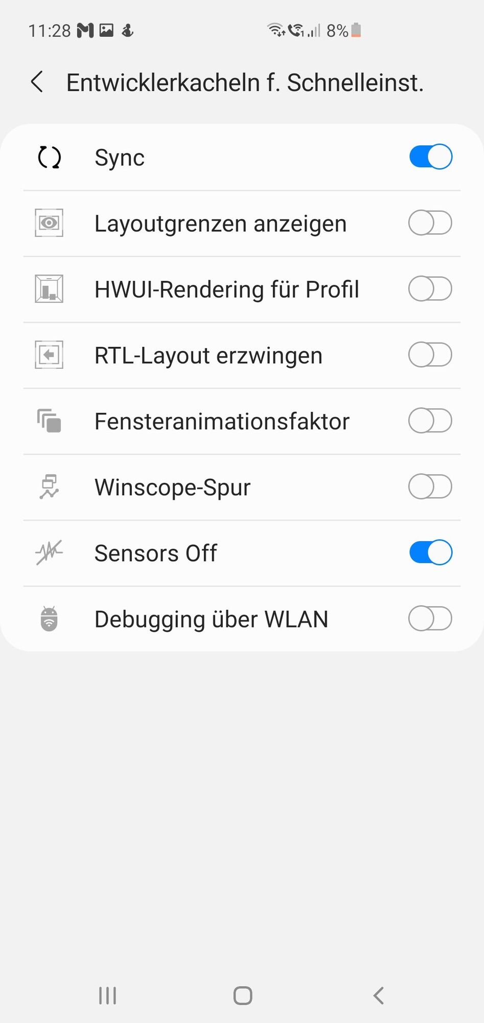

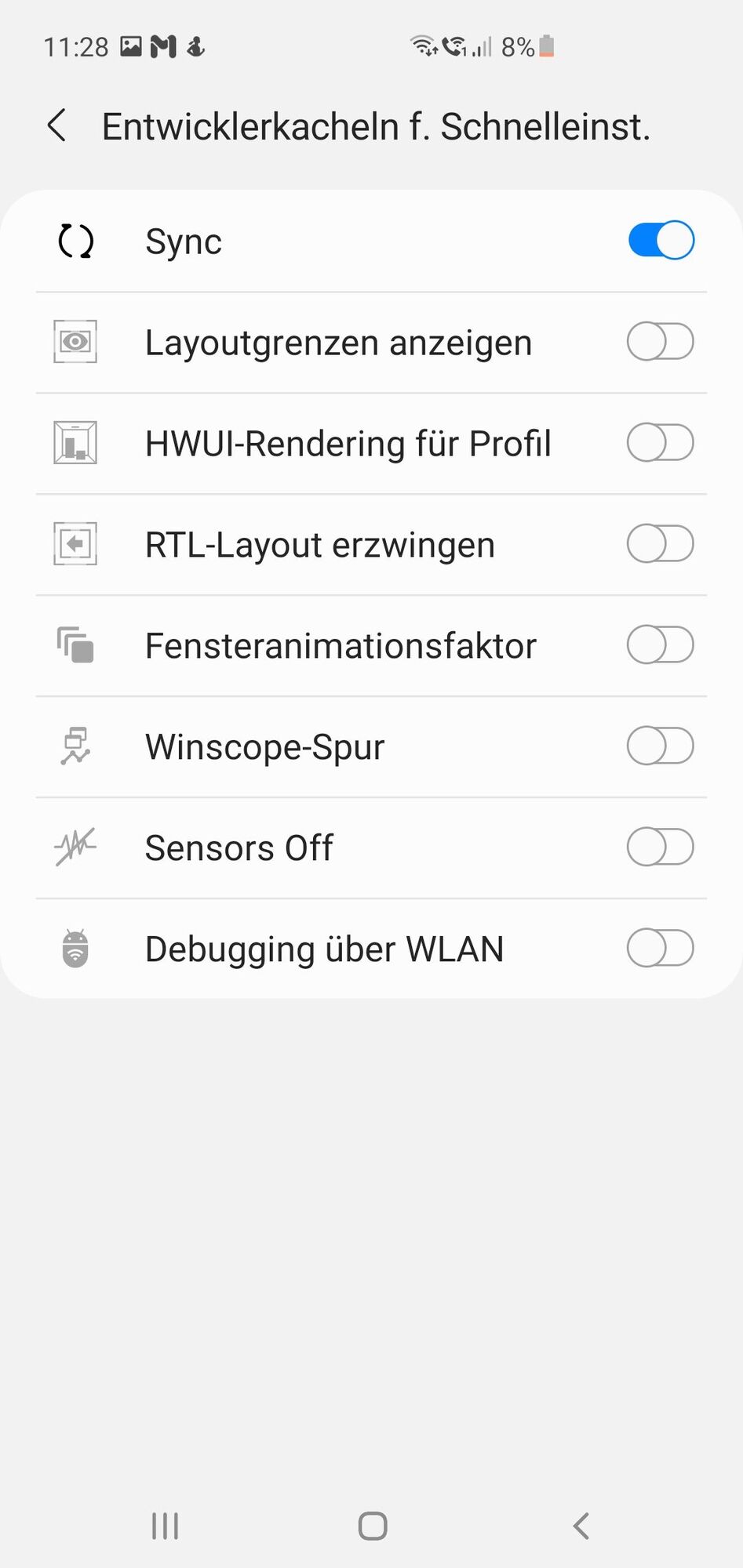

Das ist schon der dritte Thread mit dem gleichen Problem in kurzer Zeit. Entwickleroptionen in Zukunft einfach ignorieren und die Sensoren wieder einschalten. Ggf. mehrfach und Smartphone neu starten. Warum schaltet man einfach so die Sensoren aus und wundert sich das Mikrofon und Kamera hinterher nicht mehr funktionieren? Würde mich inzwischen wirklich einmal interessieren!

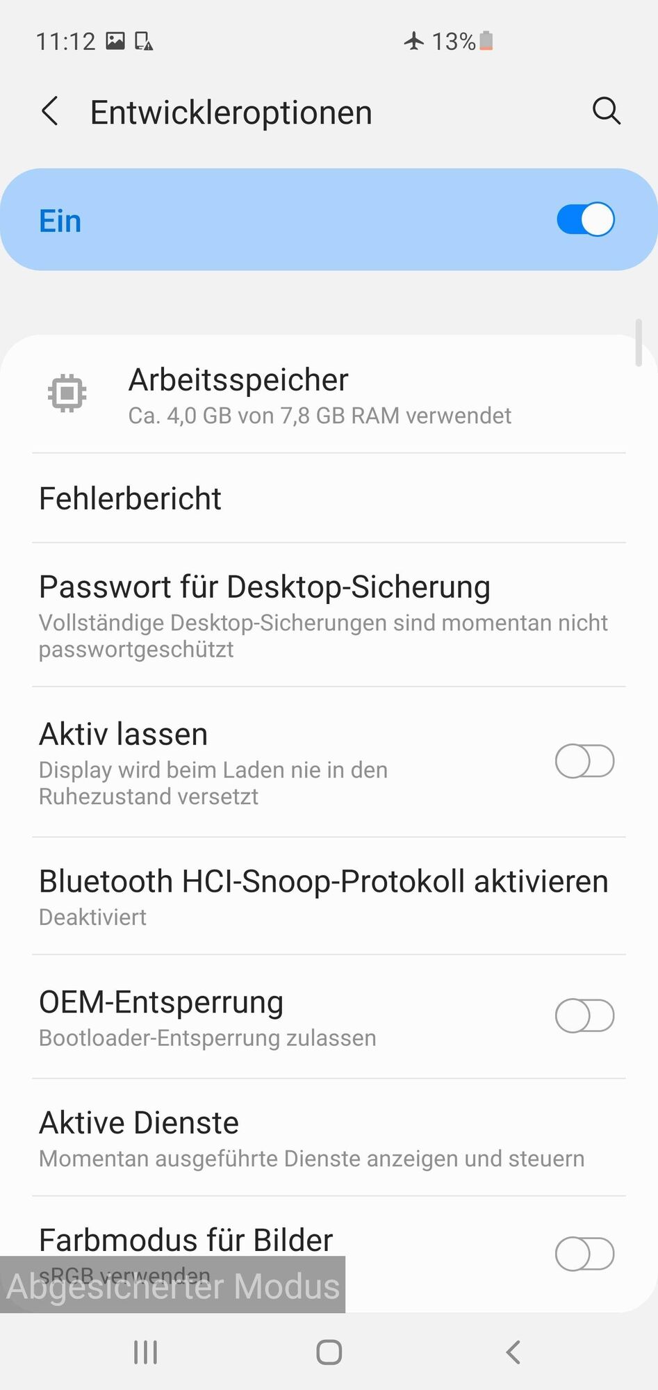

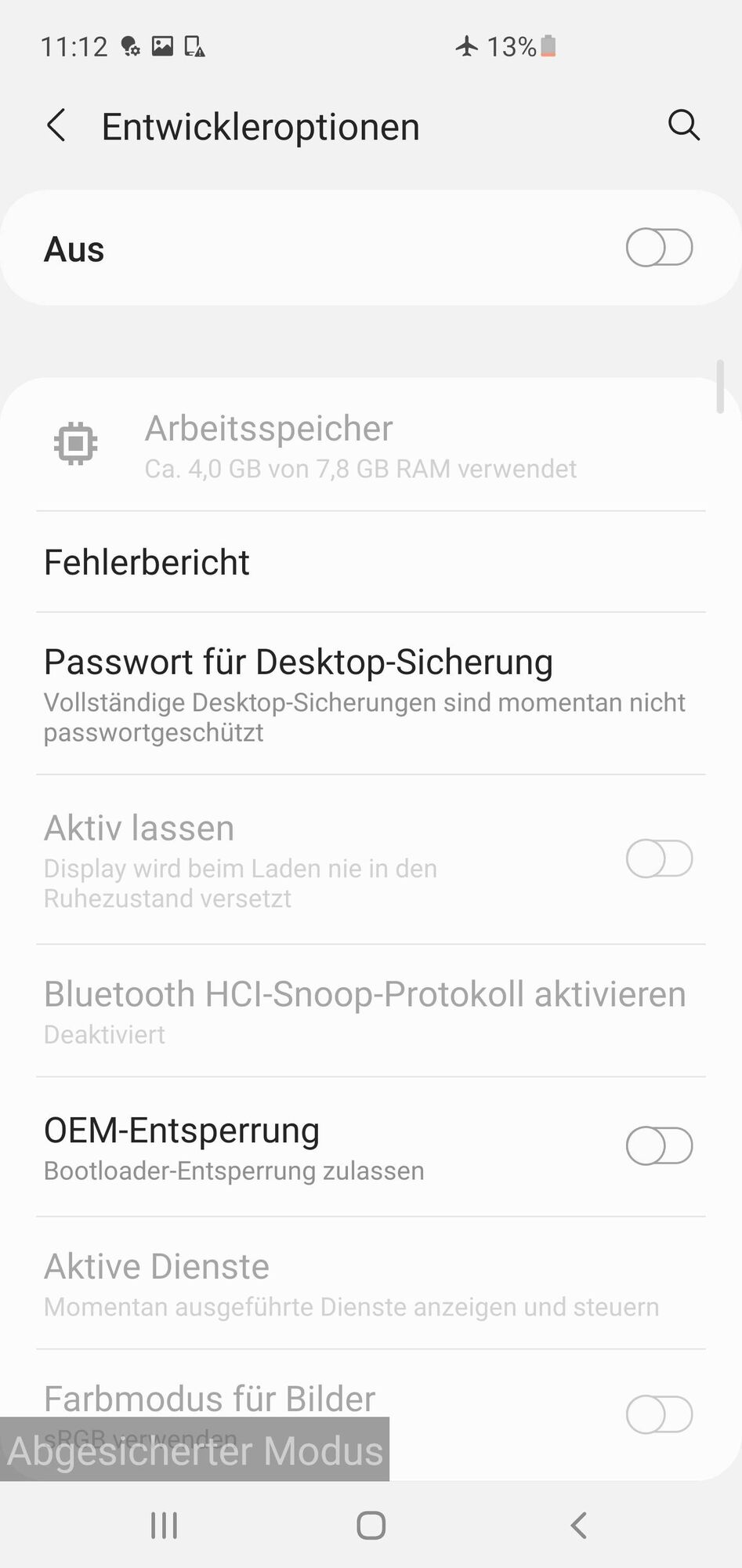

Ich würde das aber auch nicht im abgesicherten Modus laufen lassen. Ist denn in dem letzten Screenshot unter aktive Dienste nichts eingetragen? Da müssten die Sensoren eigentlich auftauchen.
Weißt Du denn nicht mehr an welcher Stelle die Sensoren ausgeschaltet wurden, dort müssten die ja auch wieder zu aktivieren sein. Wie schon geschrieben funktioniert das vielleicht nicht direkt beim ersten Mal.

JA, es war ein Tik Tok Tipp und ich Depp habe es gemacht .
Mehrfach durchgeführt und dann das Smartphone neu gestartet? Das war bei dem anderen User auch notwendig.
