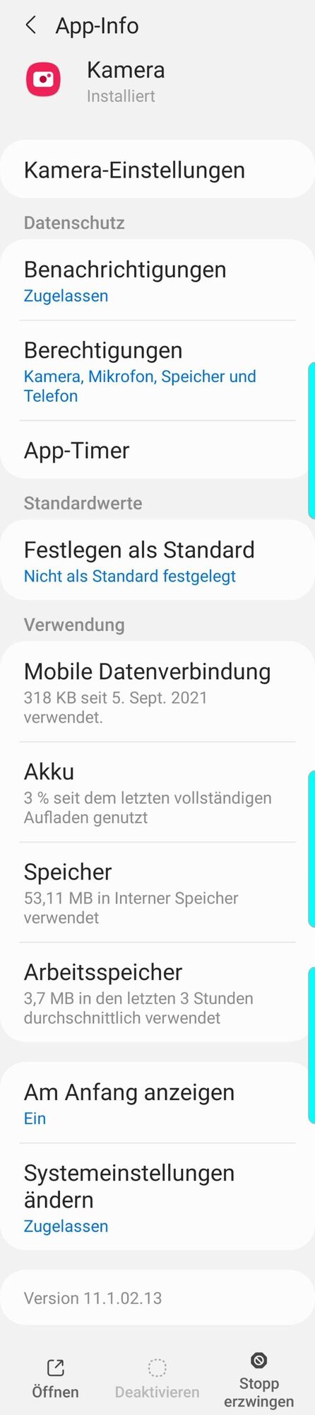

Du könntest folgendes versuchen.
Setze die Kamera einmal komplett zurück.
Drücke lange auf das Kamera-Icon, dann auf das i.
Dort unter Speicher dann den Cache leeren und die Daten löschen.
Sollte das nicht geholfen haben, würde ich versuchen, einen Wipe Cache (Anleitung mal bitte mittels Suchfunktion) durchzuführen.
Kannst ja mal berichten, ob es dann funktioniert.

Moin
Habe den Fun Modus leider nicht.
Hier bei dem anderen Modus brauchte ich eine Erlaubnis.
Du musst den Weg noch einmal gehen.
Halte auf die Kamera App ,oben erscheint ein i im Kreis.
Da tippe drauf.
Du solltest dort im Speicher, Daten löschen, alles schließen, Handy Neustart.
Jetzt musst Du dort mal genauer schauen.
Ist, Am Anfang anzeigen, auf An ?
Vergleich mal meine Einstellung mit Deiner.
Daten löschen könnte man dann, nach Anpassung/ überprüfen Einstellungen/ Erlaubnis, gerne mal machen.
Dann sende Mal eine Fehlermeldung an den Support, damit diese das Ganze beheben können.
