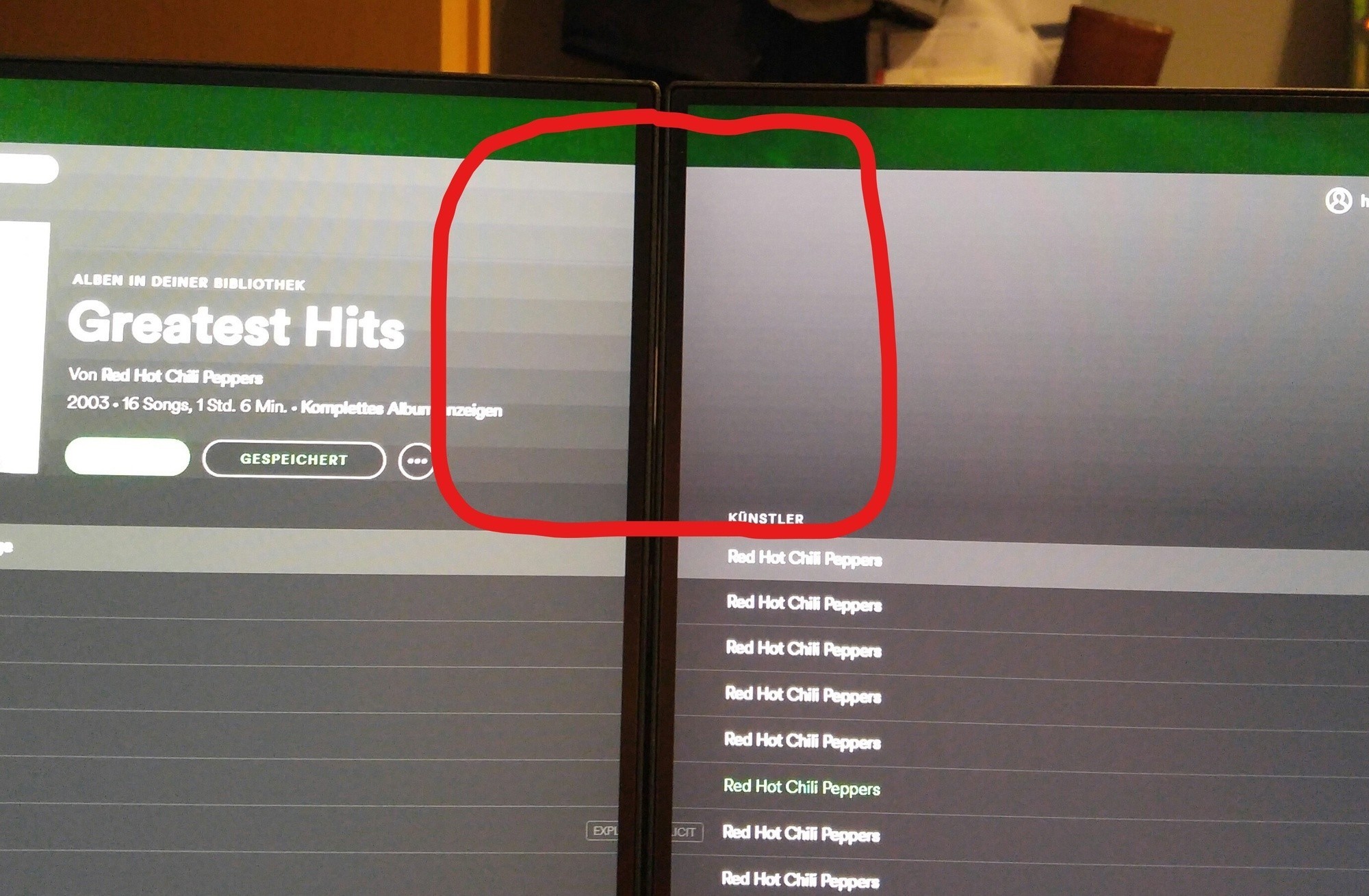

ich habe mir zwei Monitore S24H850QFU besorgt, diese per DP-Daisy-Chain verbunden und per USB-C am Laptop angeschlossen. Funktioniert soweit auch einwandfrei.
Allerdings tritt das Phänomen auf, dass immer der direkt per USB-C verbundene Monitor kantige Farbverläufe aufzeigt, der "hintere" Monitor am Ende der Chain das Bild jedoch normal anzeigt, unabhängig davon, welcher Monitor nun "vorne" oder "hinten" ist.
Beide Bildschirme waren gleich eingestellt, ein Konfigurationsreset hat keine Besserung gebracht. Über die Einstellungen der Grafikkarten (Intel UHD 630 sowie GeForce GTX 1050 Ti) bin ich bisher auch nicht schlau geworden.

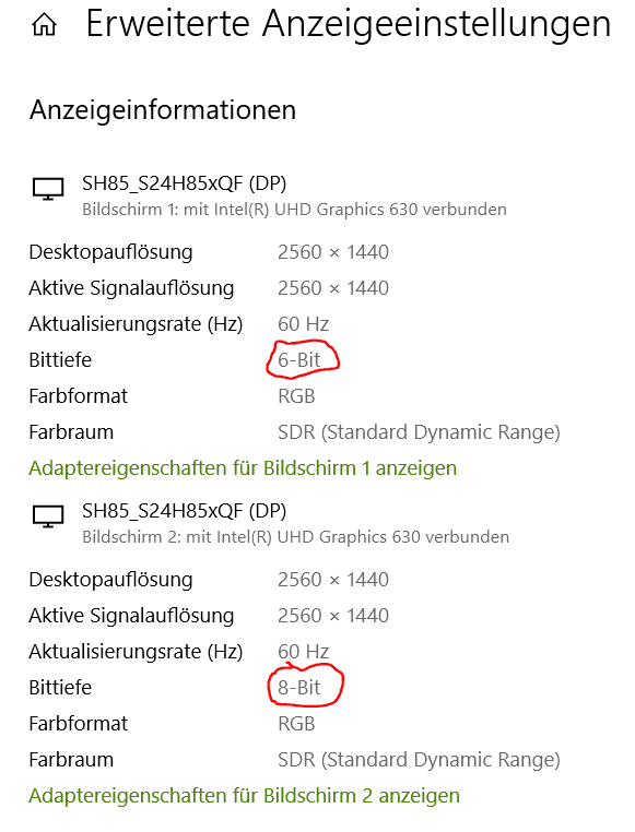

UPDATE: Über die erweiterten Anzeigeeinstellungen bin ich zumindest auf den Fehler gestoßen, ein Bildschirm läuft mit 8-Bit Farbtiefe, der andere mit 6-Bit. Nur habe ich bisher keine Möglichkeit gefunden, dies zu ändern... Beide laufen zudem nativ über die Intel-Grafik. Bei einem anderen Laptop mit Thunderbolt-3-Anschluss habe ich auch schon gesehen, dass dann dort die Nvidia-Grafikkarte angezeigt wird und beide Monitore mit 8-Bit laufen. Kann vielleicht die Intel-Grafik bzw. USB-C nicht beide Monitore in 2K mit 8-Bit befeuern?
