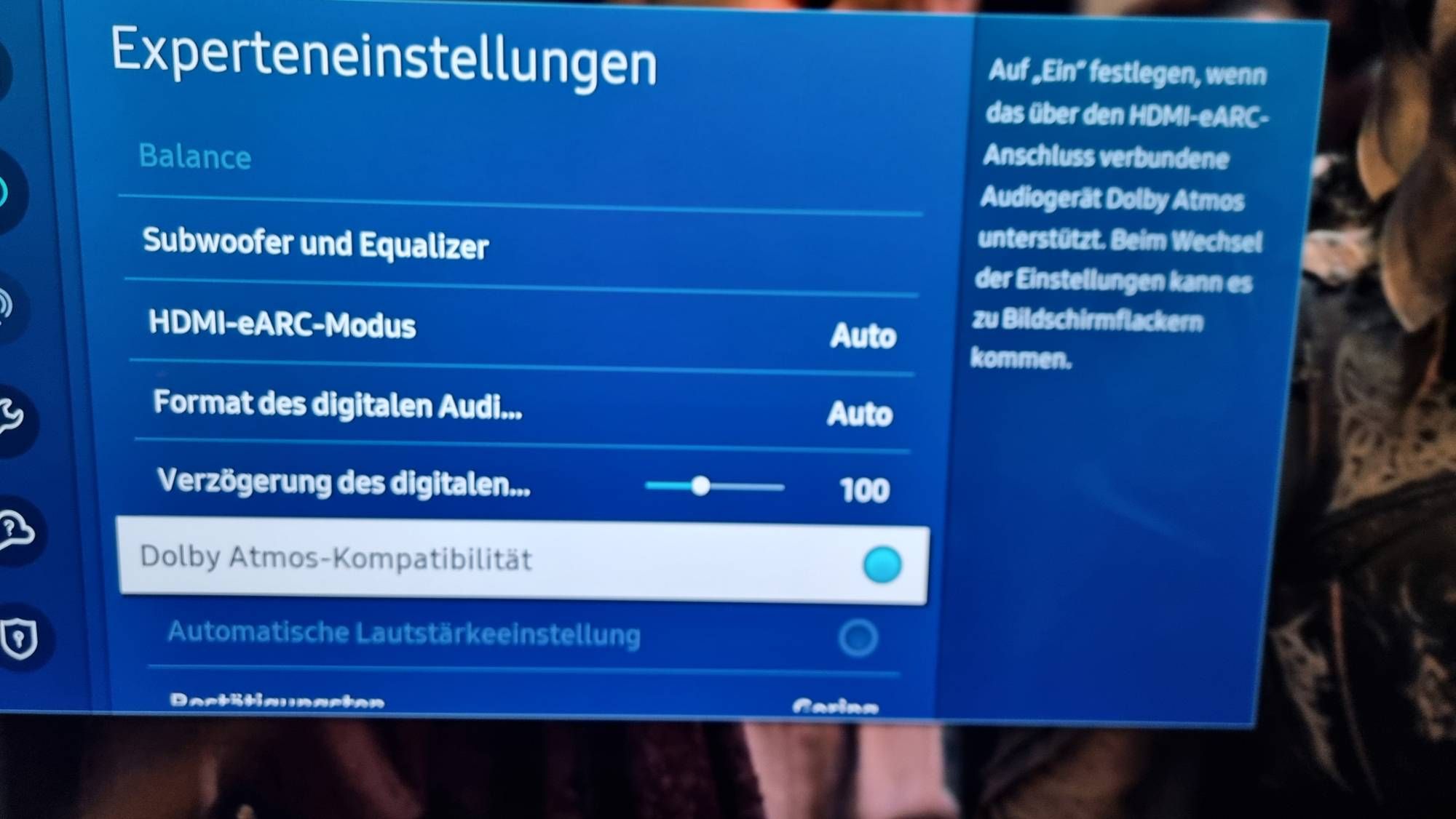

Hallo. Ich habe den TV GQ75Q72AATXZG in Verbindung mit einer Q800a + rückseitigen Lautsprechern. Wie kann ich erkennen ob Atmos Aktiv ist? Laut Recherche sollte in dem Display der Soundbar Atmos stehen wenn entsprechendes Material angesehen wird. Im TV kann ich nur den HDMI Modus Auto & PCM auswählen. Durchleitung (welches benötigt wird?) Ist ausgegraut und lässt sich nicht aktivieren. Vielen dank im Voraus Mfg
Die Soundbar kann Dolby Atmos. Wichtig ist, dass du sie in den HDMI eARC-Port angeschlossen hast (meist Port 3).
In den Einstellungen am TV (Einstellungen 》Ton 》Experteneinstellungen) sollte folgende Einstellung sein:
Moin. Vergessen zu schreiben. Ja die Soundbar wurde über eARC angeschlossen und die Einstellung sehen wie auf deinem Bild aus. Also entweder meine Soundbar zeigt doch nicht an wenn Atmos anliegt oder es geht (zumindest so) nicht. Is zwar klar dass Atmos nicht oft verfügbar ist...aber ab und zu sehe ich auch mal Filme auf Englich bei der ich als Option entsprechend die Atmos Tonspur auswähle oder auch zocke...und da wärs natürlich nicht schlecht wenn alles geht wenn man es schon hat *1f605.png*
Ich erinner mich das bei mir mal Atmos auf der Soundbar stand, beim Test jetzt eben stand aber nur der Port, sprich eARC, obwohl Dolby Atmos aktiv war (Testcontent über die Dolby Access App auf der Xbox und dort stand auch alles einsatzbereit)
Sollte bei dir also alles funktionieren, da im TV aktiviert und und beim Content ausgewählt :)
Alles klar. Dann scheint ja alles richtig zu sein...dann achte ich beim nächsten Film mal genau drauf wenn was von oben kommt *1f605.png*
