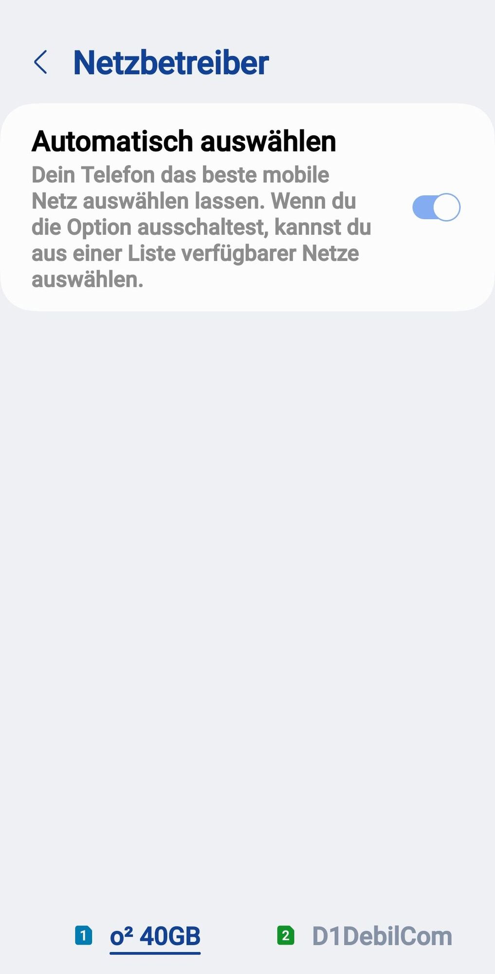

Du kannst das in den Einstellungen einstellen dass es automatisch gewechselt wird
Du musst auf Verbindungen->Mobile Netwerke->Netzbetreiber , dann die Option ,,Automatisch auswählen" aktivieren
Naja, hätte ich zuschreiben sollen.
Selbstverständlich sind alle Einstellungen korrekt. Lebe seit 40 Jahren an der Grenze und mobil solange es Handys gibt.
Das S22 wechselt nicht ins Roaming-Netz wenn man auf der deutschen Seite ist, auch wenn keinerlei Empfang vorhanden ist.

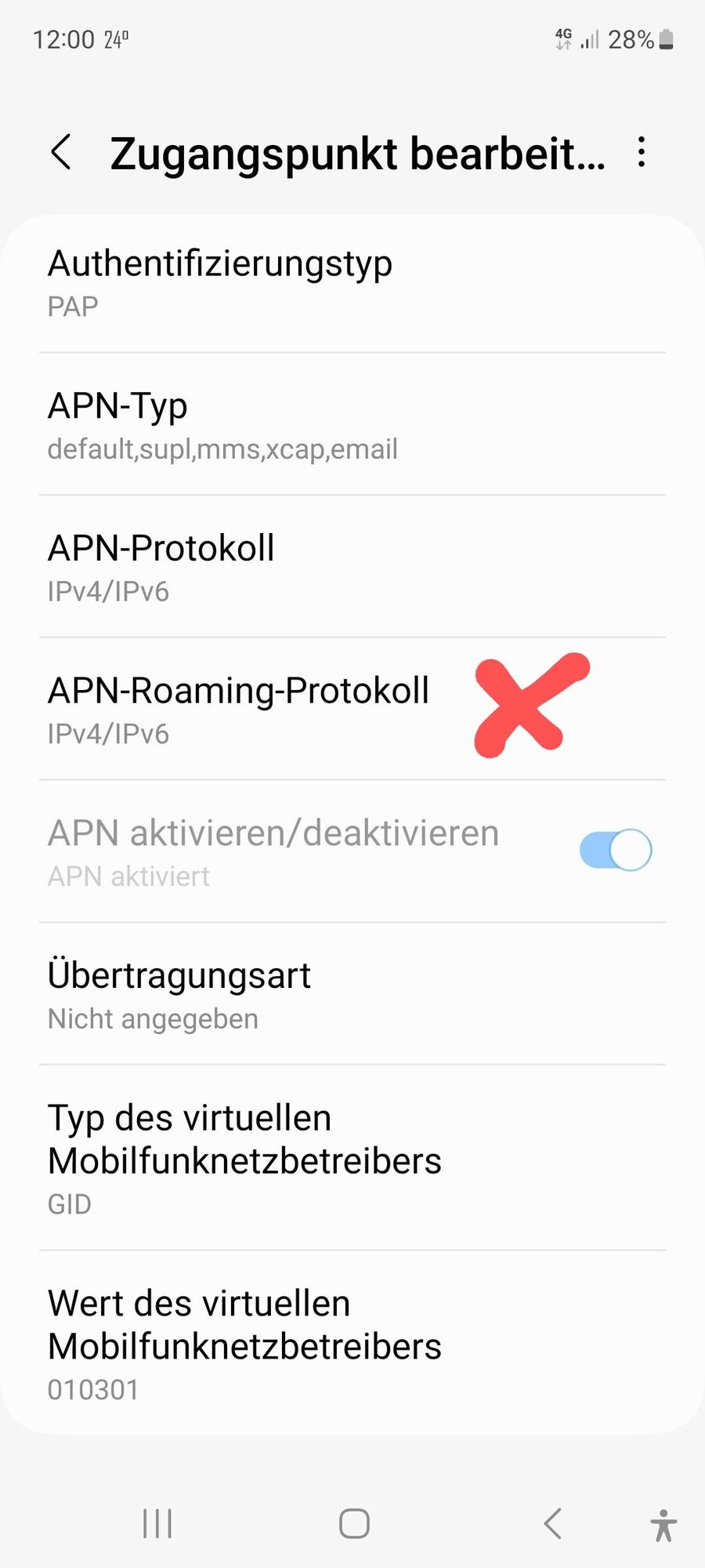

Du könntest Mal probieren den Roaming APN manuell zeitweise auf IPv4 zu stellen.
Hallo zusammen,ich war heute in Dänemark*1f1e9_1f1f0.png* für einen Kurzausflug. Leider hatte das letzte Update das Roaming deaktiviert (warum tut es das jedesmal??? ) Auch nach dem einschalten des Roaming baute das S22 keine Verbindung mit dem Netz auf. Manuelle Suche war nicht möglich. Es half...
