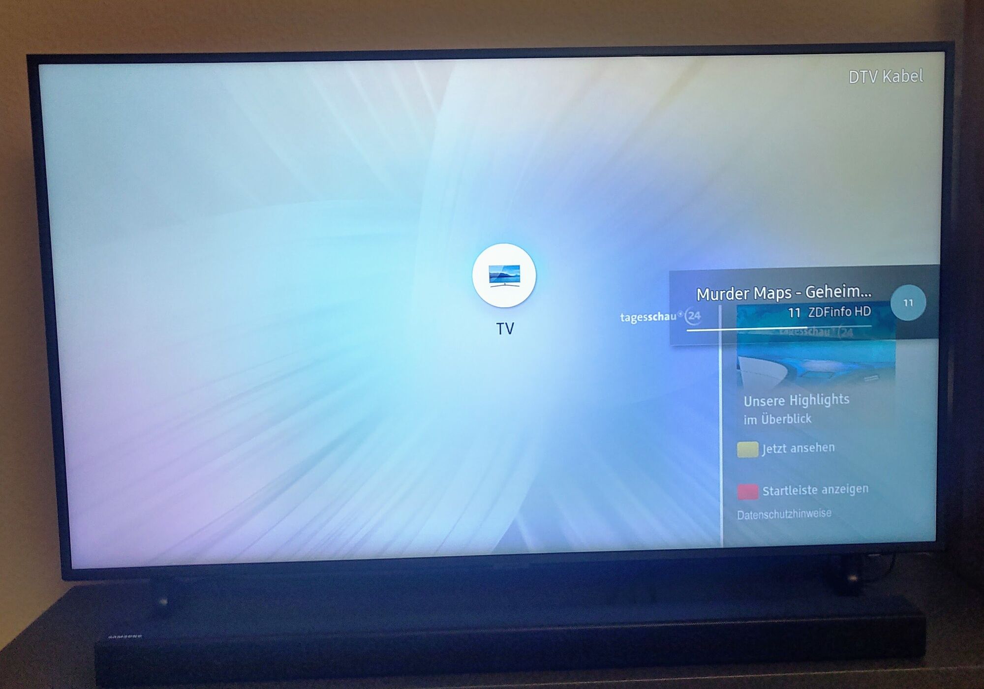

Ein sehr seltsames Problem bei meinem RU8009, ich schalte auf meinen Chromecast oder TV und statt dem richtigen Bild bekomme ich nur eine Art Splashscreen, wo halt Chromecast oder TV steht. Ton kommt normal, auch die Apps und die anderen Dinge funktionieren ohne Probleme. Bin doch irgendwie etwas verwirrt über dies.
Ich kann es wieder zum Laufen bringen, in dem ich das Gerät abschalte (Stecker ziehe).

Es scheint eine Inkopatibiltät zwischen dem Samsung-Fernseher RU8009 und der Samsung-Soundbar M450 zu geben, betreibe die Soundbar jetzt über Toslink und das funktioniert es bisher ohne Probleme. Habe dies auch heute schon jemanden von Samsung mitgeteilt, hoffe die finden die Probleme mit der Firmware und beheben sie (bald).
Bevor jemand fragt, ich habe den Fernseher zurückgesetzt. Dann habe ich eine Blu-ray angesehen, danach den Player abgeschaltet und statt auf die Quelle zurückzuschalten blieb er wieder stecken. Firmware-Version ist 1335.
