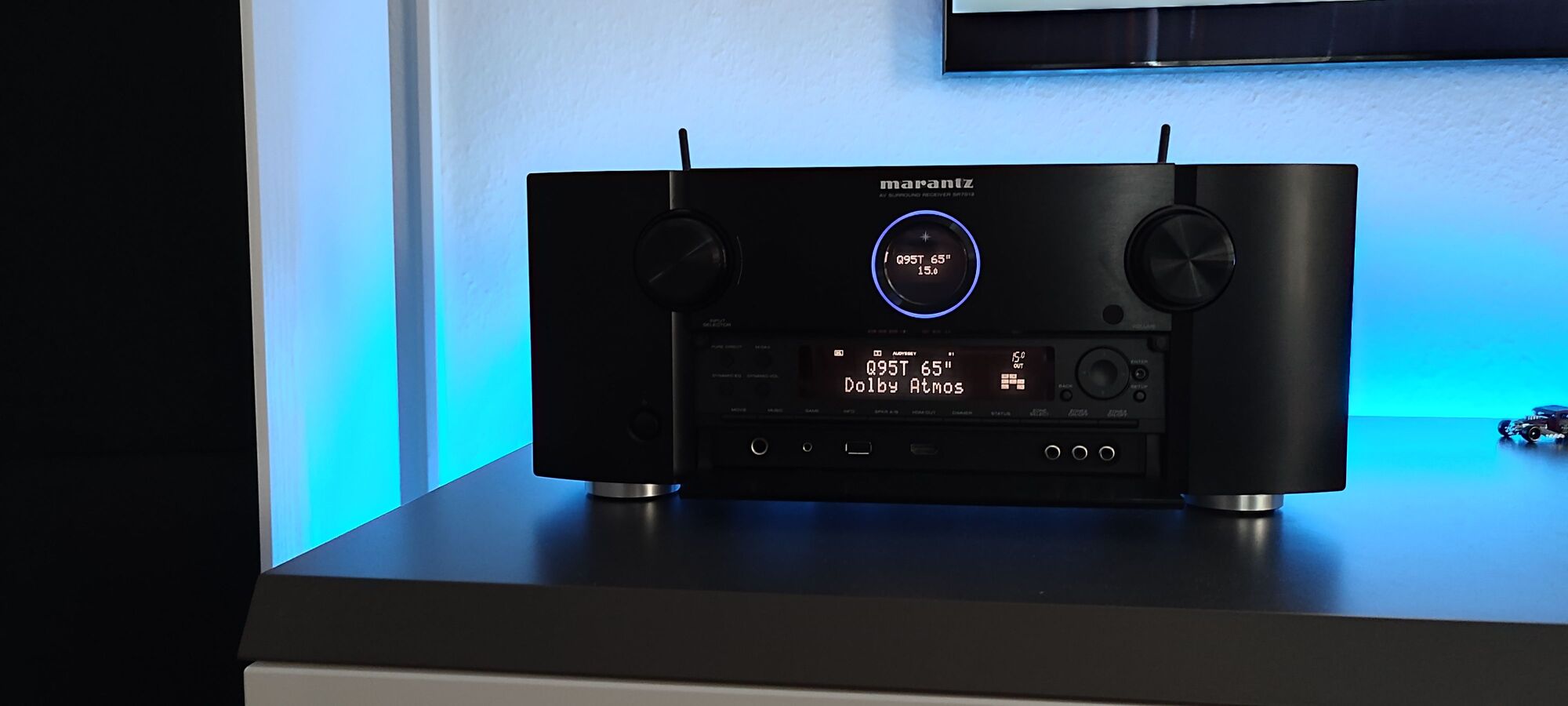

Mein Q95T gibt das Dolby Atmos bei eingeschalteten E -Arc auch nicht an meinen Marantz weiter.
Daher läuft mein Ferhnseher mit ARC und Dolby Atmos kommt dann bei mein Marantz an.
So wie ich weiß hat Samsung mit Dolby Atmos unter E-ARC Probleme.

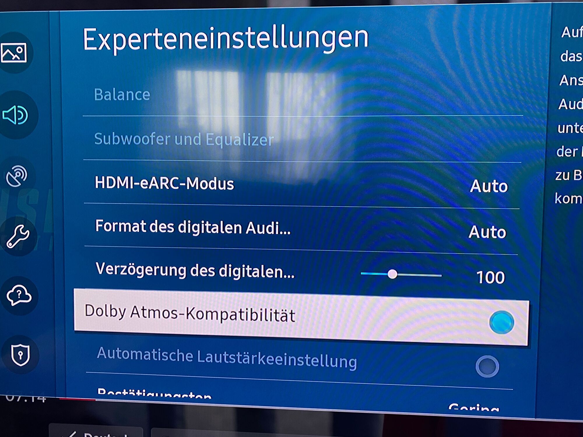

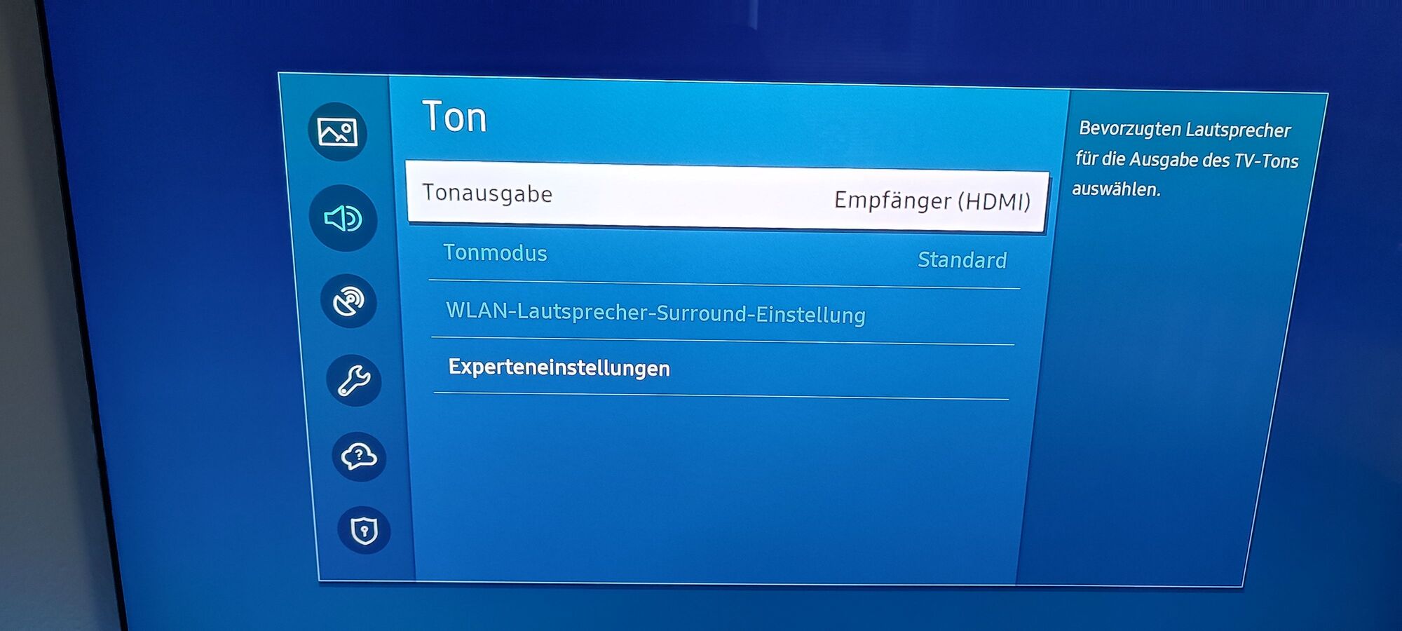

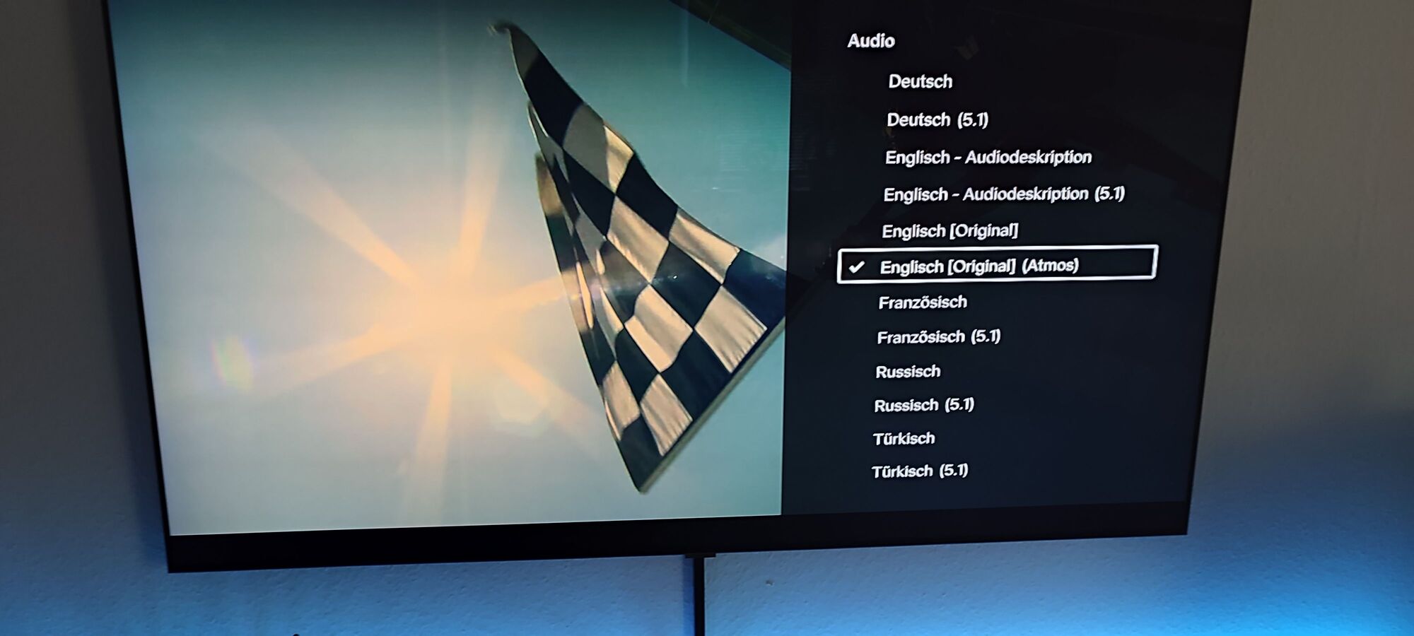

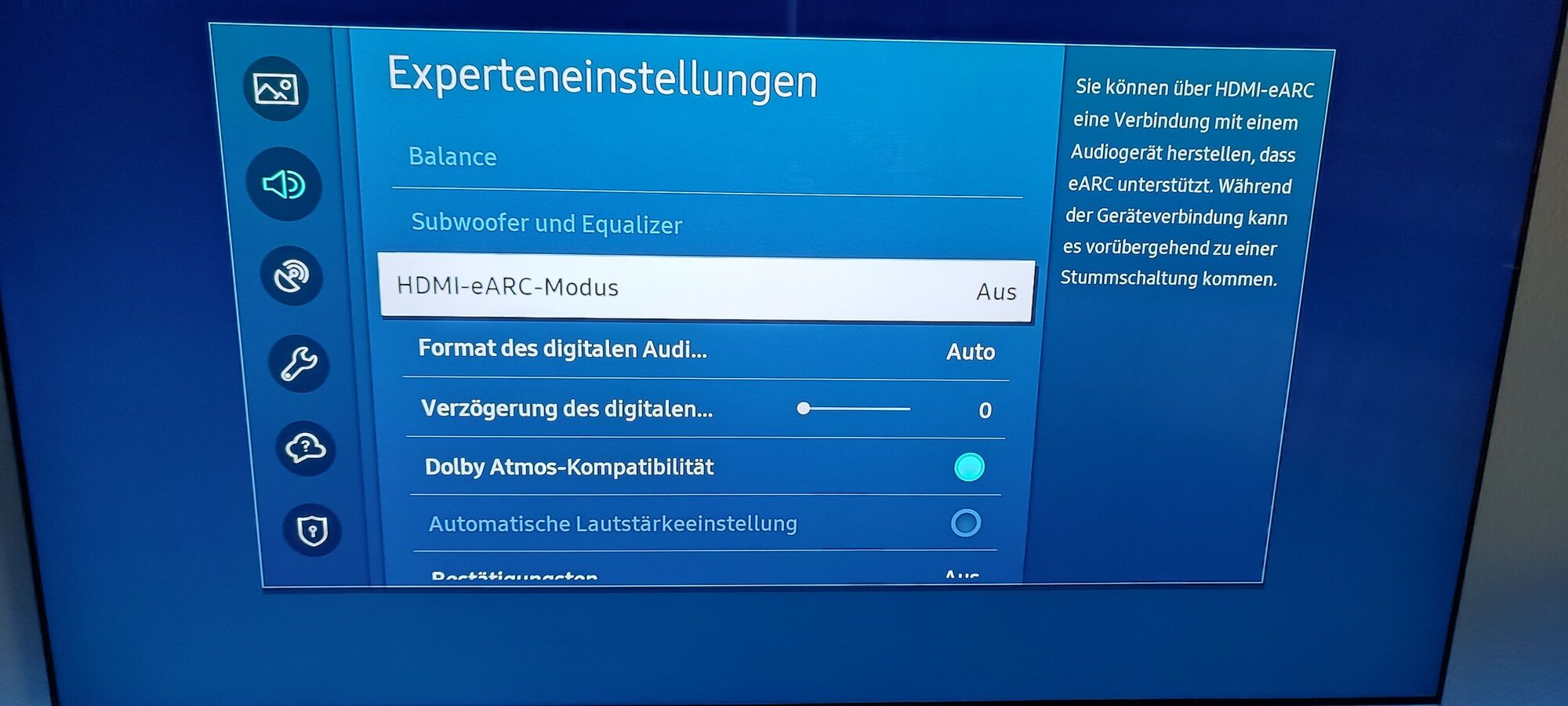

Ich habe mal meine Einstellungen fotografiert.
Vielleicht hilft das ja schon weiter.
Ich habe mir auch andere HDMI Kabel gekauft, die dem HDMI Standard 2.1 entsprechen.
So wie ich hier im Forum gelesen habe, hat Samsung Probleme bei Dolby Atmos mit E-ARC und es soll woll auch via Software Update gefixed werden soll.

Sorry der Marantz ist ein 7013 der laut Marantz auch E-ARC kann.
Ich habe auch das Prolem sobald ich am Fernseher auf E-ARC umschalte habe ich kein Atmos mehr und der Fernsher zeigt auch kein Dolby Atmos fahiges Gerät mehr an.
Wenn ich aber wieder ARC habe , dann geht Dolby Atmos und der Punkt wird auch bei Atmos fähiges Gerät gesetzt.
Ich denke das es an der Firmware vom Fernseher liegt, das es hier zu Probleme beim Handshake kommt.
