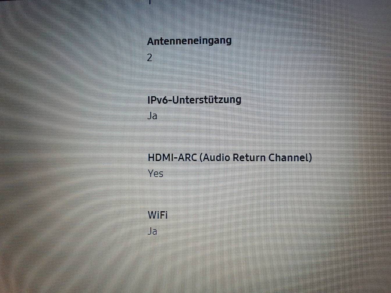

Ich habe heute vergeblich versucht, den Soundbar HW S60-T an den TV GU 55 TU 8079 anzuschließen, d.h. die Steckverbindung ist gegeben, aber das Gerät wird nicht erkannt. In den Einstellungen vom TV unter /Ton /Expertenmodus gibt es die Funktion für HDMI eARC. Die stand auf Aus, lässt sich aber nicht auf Automatisch einstellen, bleibt also bei Aus.

Weil Dein Gerät kein eARC hat, ist das Feld ausgegraut, d.h. Funktion nicht vorhanden. Das siehst Du, wenn Du auf das Feld gehst u. Info drückst > nicht verfügbar - Alternative: optische Verbindung TV/SB - Bild: TV hat nur HDMI-ARC
Danke, ich habe es vermutet. Vermute ich richtig, dass die Bluetooth-Verbindung nicht schlechter ist?
BT läuft bei Manchen leicht instabil (kl. Aussetzer), normalerweise sollte dies aber natürlich gehen. Die 'gute alte' optische Verbindung hingegen macht so gut wie nie Probleme.
