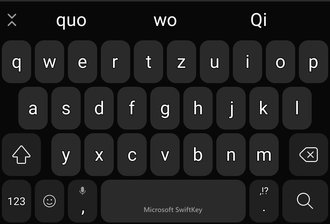

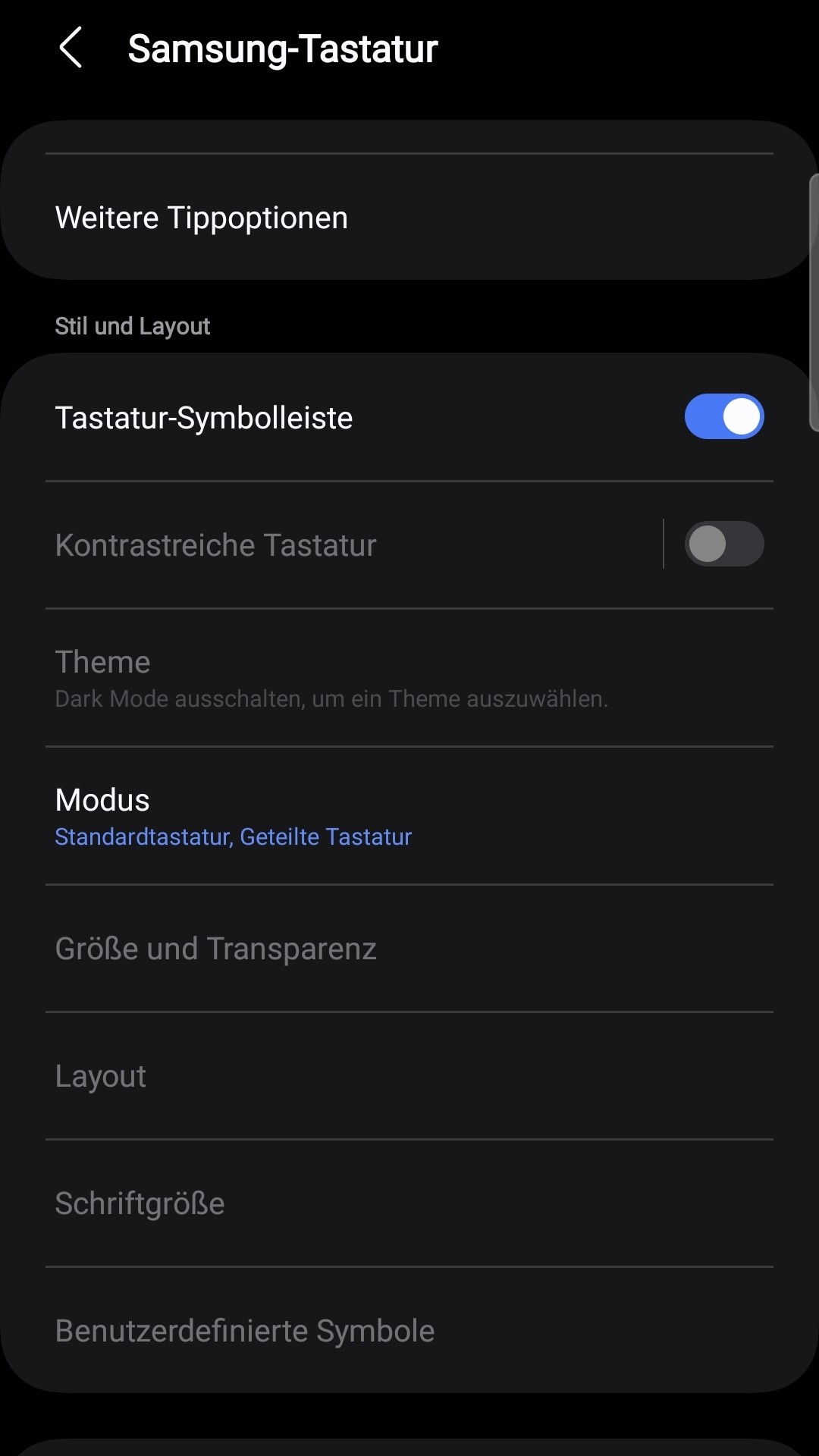

  1. Tastaturlayout: Ich habe nun das neue Layout, was sehr.. grob wirkt. Einfache Frage: kann man das alte Tastaturlayout wieder herstellen? Mir fehlen die Umlaute, wenn ich A O oder U gedrückt halte, kommt zuerst eine Zahl oder @, statt der entsprechenden Umlaute. Wenn ich auf die Zeichentastatur umschalte ist das auch umsortiert. Ich weiß, man kann sich an alles gewöhnen, aber das ist so dermaßen unintuitiv, ich bin nur noch am Rödeln mit diesem Layout und werde mich damit nie anfreunden können. Und es sieht mistig aus. Bei den Einstellungen vom Smartphone kommt unter "Samsung-Tastatur" die Meldung "Menü ist derzeit nicht verfügbar", wenn ich auf "Layout" tippe.

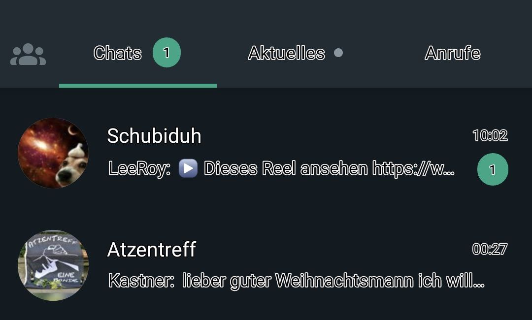

  2.  Ich habe nun so eine seltsame konturierte Schrift. Hier als Beispiel ein Screenshot aus Whatsapp, das betrifft aber alle Apps. Das ist nicht über die Schriftart einstellbar, ich habe das mit jedem Font. Das ist auch nicht die fett geschriebene Schrift. Wo kann ich das abschaffen? Das irritiert extrem, ist unangenehm zu lesen und ich finde nirgends in den Einstellungen einen Hinweis auf dieses seltsame Phänomen

2 gehe mal in die eingabehife zum Punkt Verbesserung der Sichtbarkeit
und gucke mal ob Kontrastreiche Schriftarten aktiviert ist

Du hast doch Microsoft Swiftkey aktiviert, kann man doch auf der Space Taste erkennen. Damit habe ich keine Erfahrung wie man die konfiguriert. Was spricht denn gegen die Samsung Tastatur?

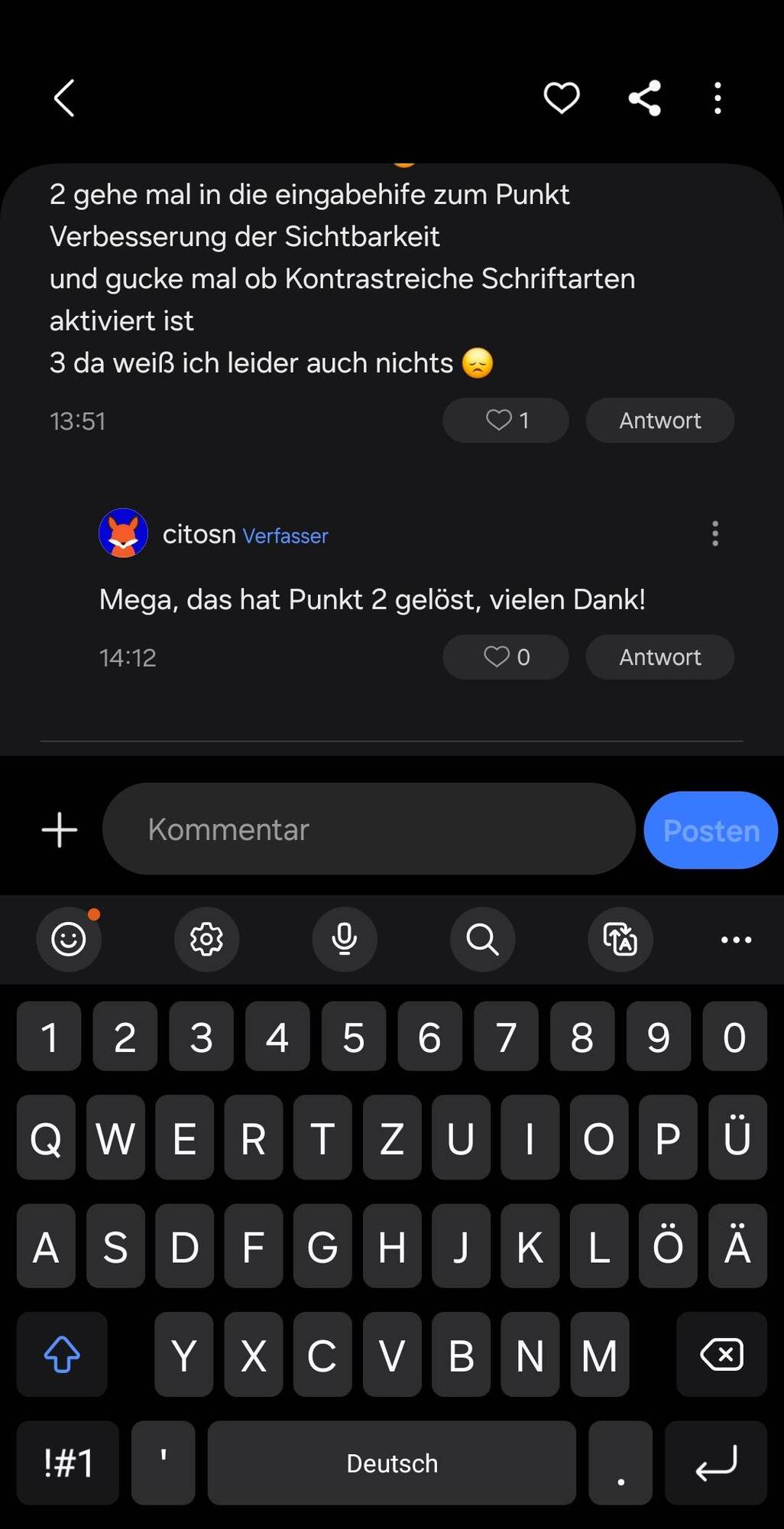

Ich habe beim S23 Ultra die Umlaute separat auf der Samsung Tastatur, siehe Screenshot.
Ja genau, die hatte ich zuvor auch und hätte dieses Layout gern wieder
Bringt leider nichts. Schade, dass unter Samsung Tastatur auch fast alles ausgegraut ist

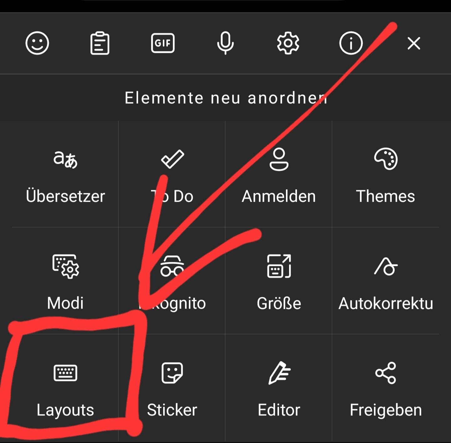

1. Du nutzt derzeit die Microsoft Swiftkey Tastatur, diese wird von Microsoft entwickelt, daher kann Samsung nicht direkt was dafür, wenn sich an dieser Tastatur - die quasi eine eigene installierte App ist - etwas ändert. Du kannst in den Einstellungen deines Smartphones unter "Allgemeine Verwaltung" auch die 'Samsung Tastatur' als Standart festlegen und nutzen. Ich persönlich finde die auch deutlich schöner & besser als die 'SwiftKey'-Tastatur. Wenn du jedoch die Microsoft Swiftkey Tastatur weiter verwenden möchtest, bleibt dir die Möglichkeit, unter "Layouts" auf "Qwertz (erweitert)" zu stellen. (Siehe angehängtes Bild) Dann bekommst du 'äöü' wieder mit auf die Tastatur.
2. Da bin ich mir nicht 100%ig sicher, was dafür die Ursache ist. Es kann allerdings sein, dass in deinem Telefoneinstellungen unter "Eingabehilfe" eine Option aktiviert ist. Öffne dazu die Einstellungen deines Geräts, scrolle runter zu "Eingabehilfe" und schaue nach, ob dort etwas festgelegt ist.

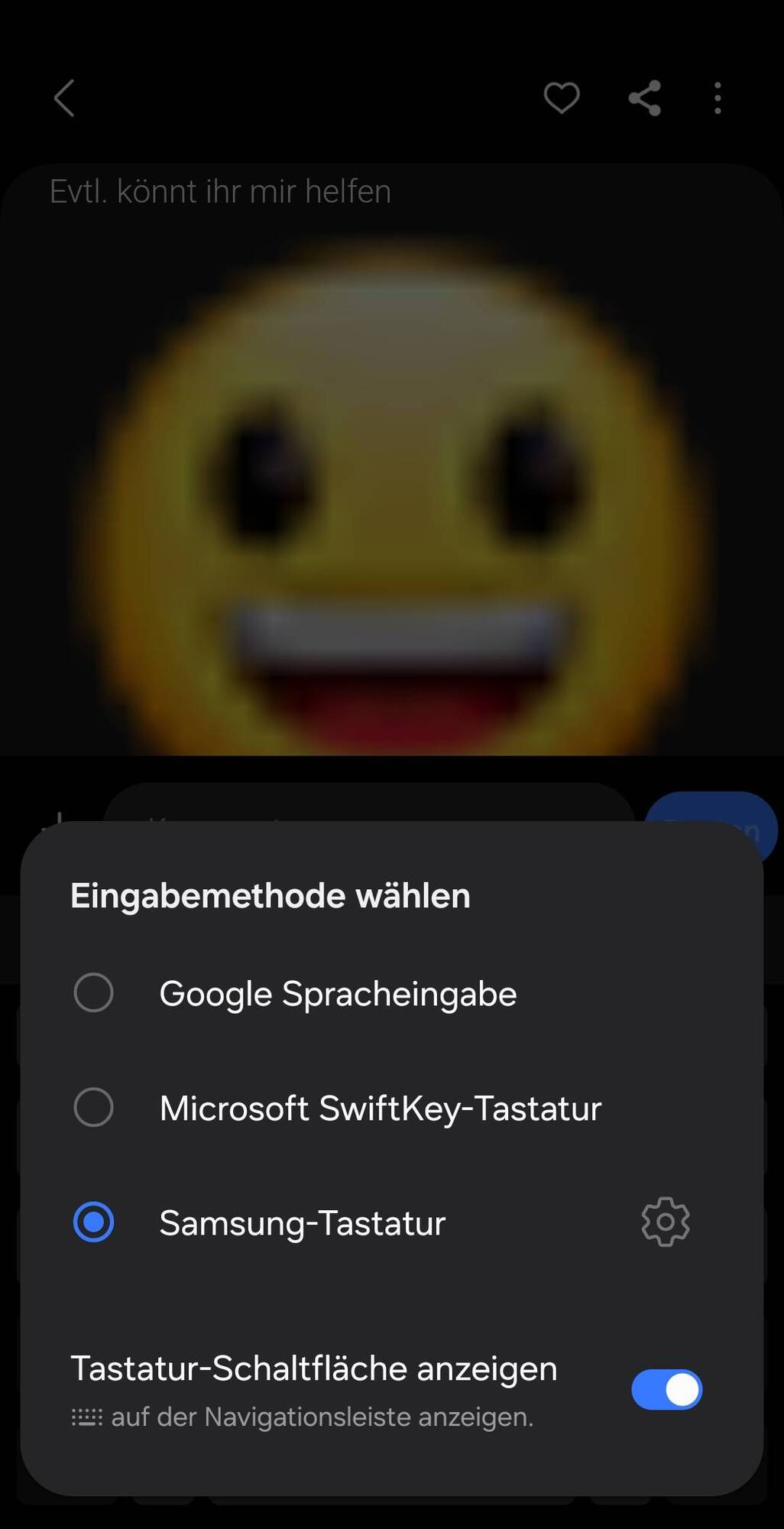

Zu 1. Samsung Tastatureinstellungen, da kannst die jeweilige Tastatur aussuchen- Tastatureinstellungen und Typen.
*****, das ist des Pudels Kern. Habe ich selbst nie aktiviert, aber kaum hab ich das deaktiviert, hab ich wieder meine alte geliebte Tastatur.
