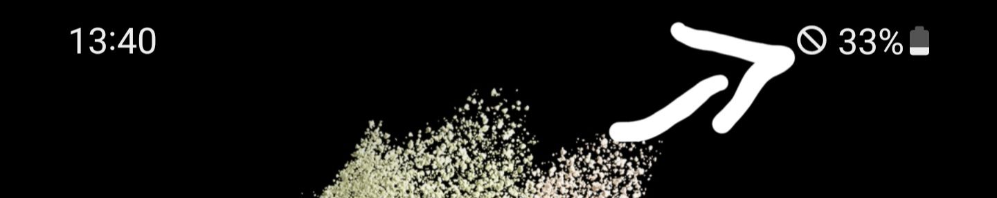

Verstehe nicht ganz.
GPS ist Ortung.
Das oben heisst : Kein Signal, also kein Netz.
Das sind verschiedene Dinge.

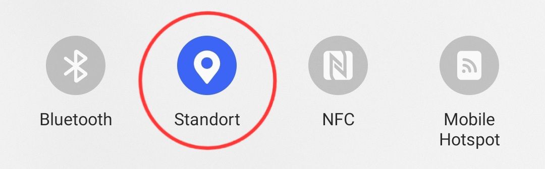

GPS sieht man in der Regel nicht als Symbol in der Statusleiste.
Was wird dir unter Einstellungen >> Standort angezeigt?
Bzw. ist das Standort-Symbol (siehe Bild) in den Schnelleinstellungen aktiviert?

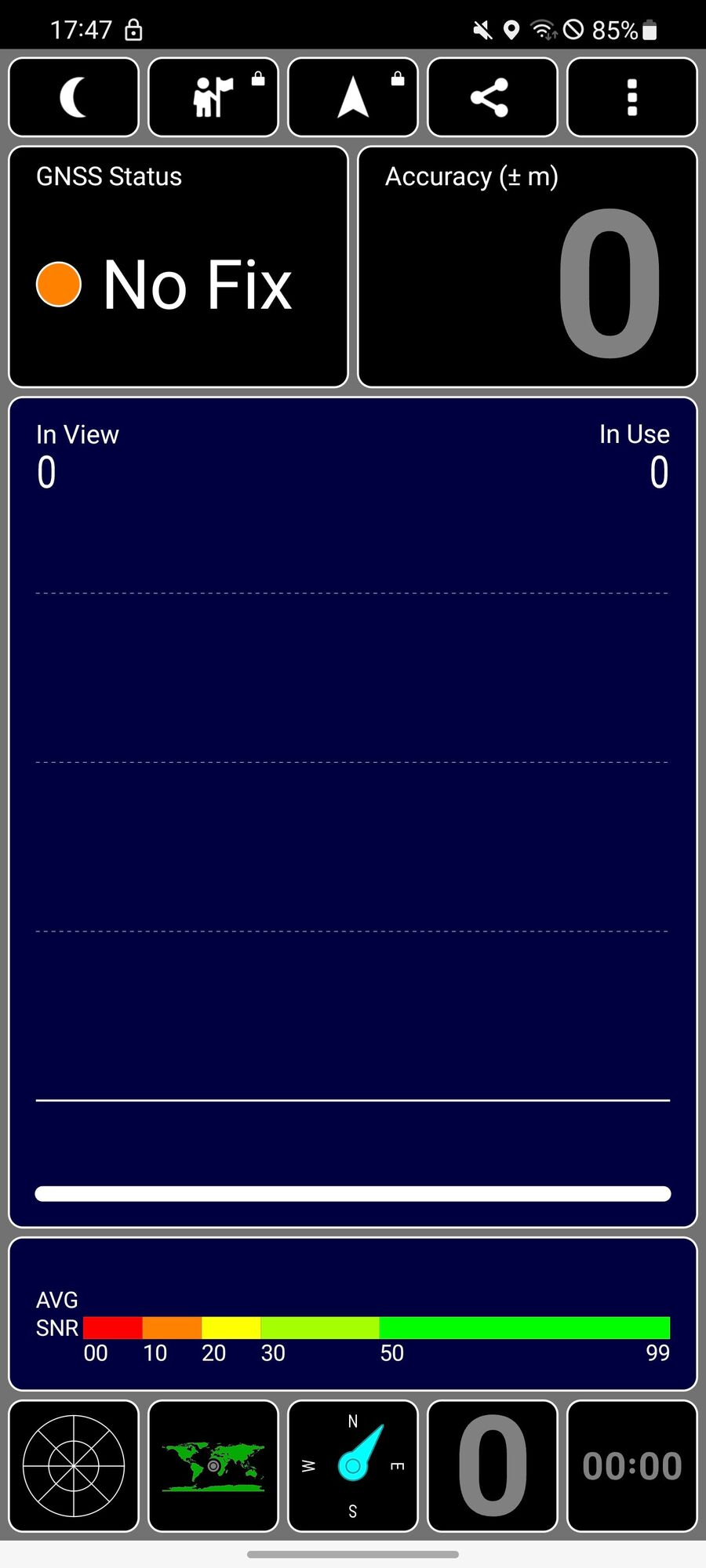

Ist eingeschaltet. Meine Dascam zeigt mir die Geschwindigkeit nicht mehr an. Da steht 0 Satelliten gefunden

hm, solche Probleme (keine Satelliten gefunden) hatte ich schon Jaaaaahre nicht mehr.
Wenn mir nur einfallen würde, welche App ich genutzt habe, um das zu fixen.
Hatte irgendwas mit den A-GPS Daten zu tun *m:1f914.png*
War es GPS Tools? *m:1f914.png*
https://play.google.com/store/apps/details?id=com.VirtualMaze.gpsutils
Edit: oder war es GPS Test?
https://play.google.com/store/apps/details?id=com.chartcross.gpstest
Da steht in der Beschreibung was von "update AGPS data for faster fix times" *m:1f44d.png*
möglich.
Führe mal die Hardware Tests in der Members-App aus.
Hatte ich scheint alles in Ordnung zu sein aber komischerweise funktioniert es jetzt
