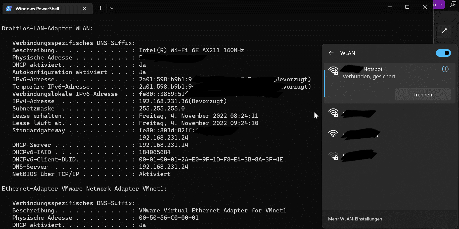

Wenn ich drandenke, teste ich es später mit meinem Notebook und S22U. Frage ist, ob dein Handy (bei mobilen Daten) überhaupt mehrere IPv6 Adressen vom ISP bekommt, die er dann über Hotspot nutzen kann..

Soo, habs getestet mit dem S22 Ultra. Bekomme tatsächlich eine IPv6 Adresse.
Ich habe aber auch keine Option, das einzuschränken. Heißt wohl, es tut es wenn es kann.
