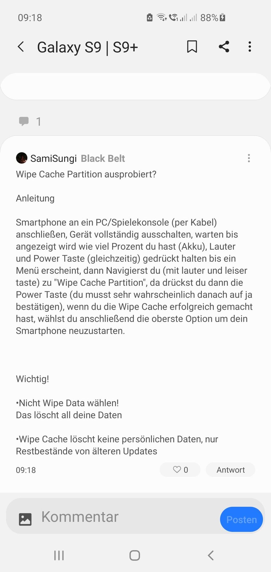

Einige User empfehlen bei gravierenden Problemen das hier - ggf. hilft es...

Keine Chance in das Menü vom Hardreset bzw. Wipe Cache zu kommen. soll ein Bug sein. Und nun? Meine anfängliche Begeisterung schwindet...

Ladekabel ins Notebook gesteckt, S20 heruntergefahren und gewartet bis Prozentzahl angezeigt wird. Lautstärke Taste + und Power gleichzeitig gedrückt.
Danach mit laut leise Taste zu Wipe Cache gescollt und mit der powertaste bestätigt. Danach gerät neu gestartet. Leider kein Erfolg :think:
